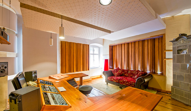

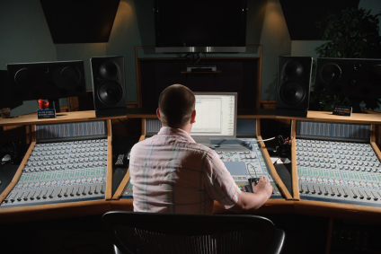

Σελίδες 12-13 στο παρακάτω pdf :
Λογική βάση σε γενικό πλαίσιο έχει.Για σύγχρονες σχεδιάσεις που το αντιμετωπίζουν και ειδικώς τα επίμαχα Genelec,όχι.
Κι εδώ εντυπώσεις καταξιωμένων επαγγελματιών από τα TheOnes :

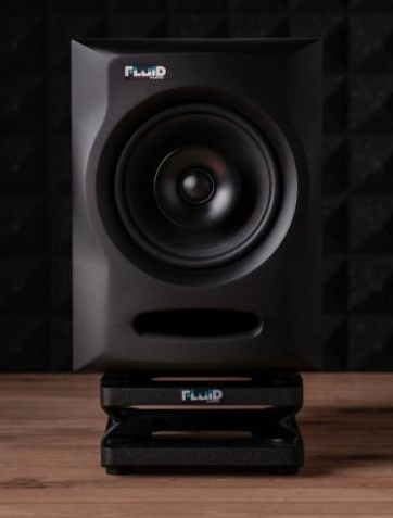

Ούτε και στην περίπτωση υλοποιήσεων όπως τα επίσης αγαπημένα Fluid Audio :
Στα οποία κιόλας οι διαστάσεις του ακλόνητου κυματοδηγού είναι υπολογισμένες ώστε η εκπομπή του mid-woofer γύρω από το σημείο κρος να περιθλάται απρόσκοπτα δίχως αισθητές ανισορροπίες.
