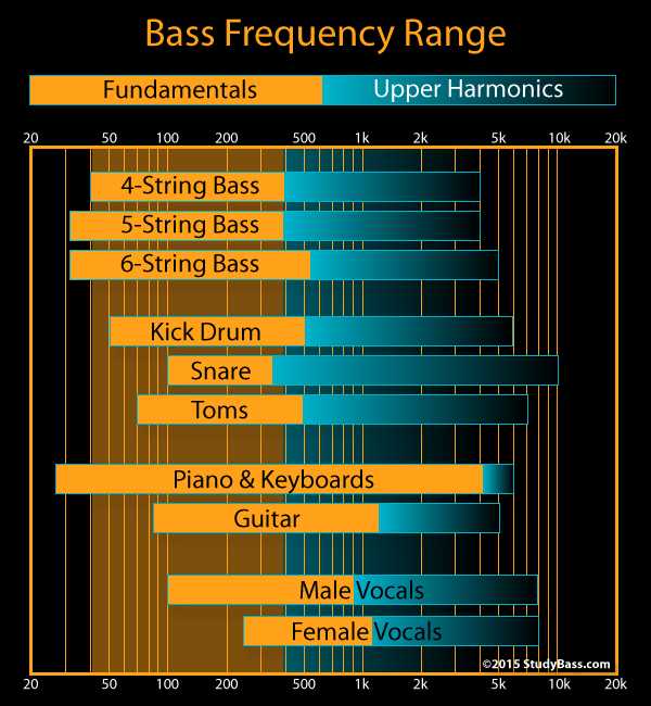

Σου αρέσει η ακουστική τζαζ (κι εμένα).
Δες τι συχνότητες παράγει το ακουστικό μπάσο.:
Table of Bass Frequencies
FundamentalsHarmonics To
4-string Bass41Hz-392Hz~4kHz-5kHz
5-string Bass31Hz-392Hz~4kHz-5kHz
6-string Bass31Hz-523Hz~4kHz-5kHz
Δες και κάποια άλλα όργανα:

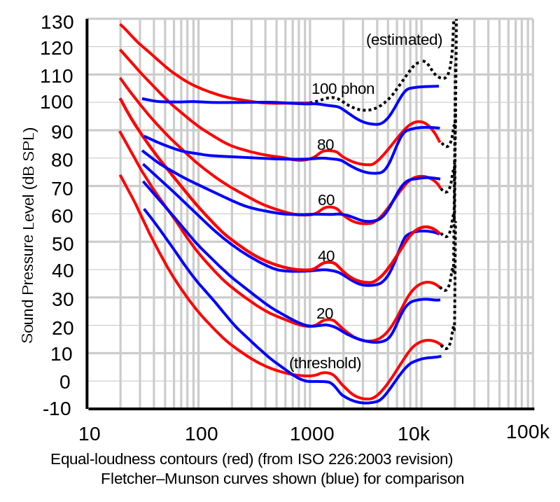

Δες τώρα και τις λεγόμενες καμπύλες ίσης ακουστότητας (κόκκινες καμπύλες) καθώς και τις καμπύλες Μέριλυν Μάνσον (ή κάπως έτσι).
Αν ακούς σε μέση στάθμη 60 dB (αρκετά χαμηλά) στη θέση ακρόασης τα ηχεία σου θα πρέπει να αποδίδουν τα 30 Ηz στα περίπου 110 dB ώστε αυτά να ακούγονται όμοια με τις άλλες συχνότητες. Για μέση στάθμη ακρόασης 80 dB, τα 30 Ηz θα πρέπει να αναπαράγονται στα περίπου 120 dB ώστε αυτά να ακούγονται όμοια με τις άλλες συχνότητες.
Με τα ηχεία και τον ενισχυτή που έχεις είναι αδύνατο να ακούσεις σωστά το ακουστικό μπάσο καθώς και πάρα πολλά άλλα ακουστικά όργανα σε όποια ένταση και να παίζεις.
