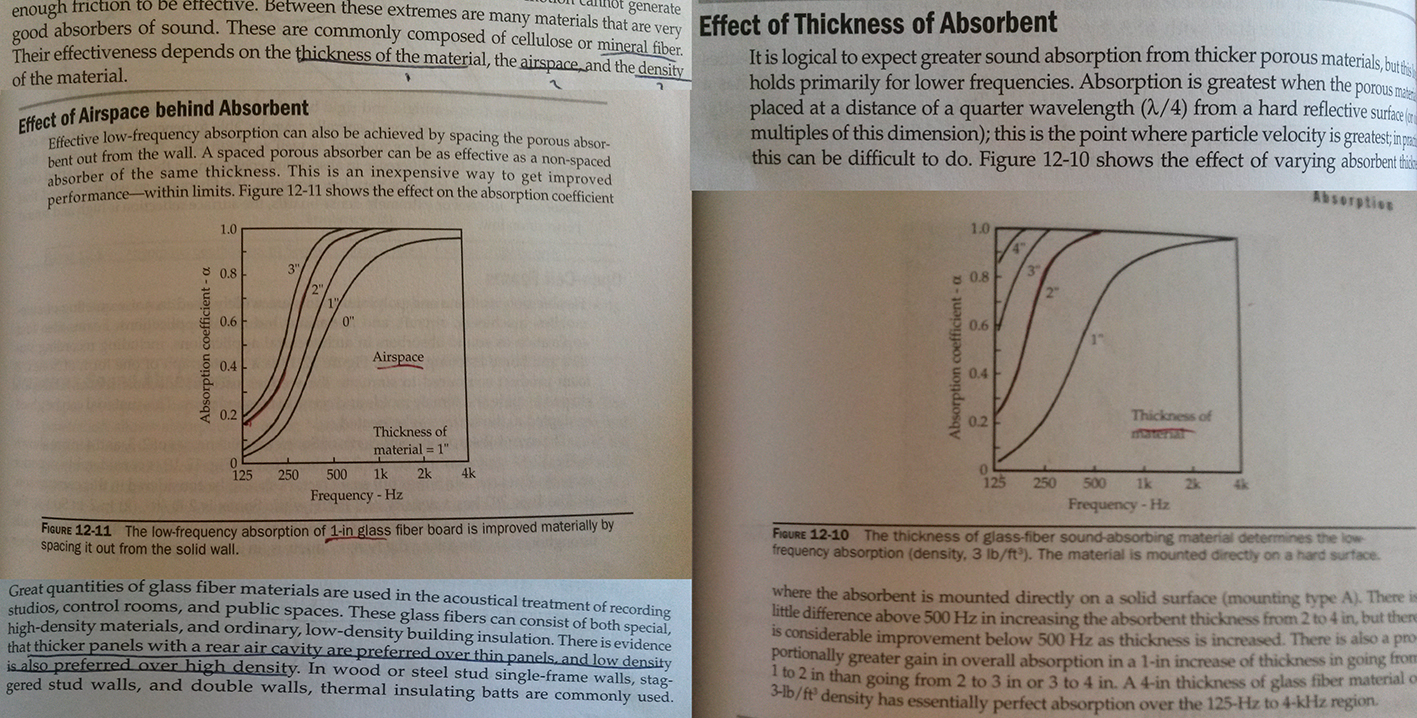

Στον ηχοαπορροφητικόν τομέα : Προμηθεύεσαι από Λαζαράκη μπλοκ από δωδεκάδες aritherm 50mm πάχους.
Τα χωρίζεις σε υποσύνολα τεράδων ή εξάδων.Βάζεις τα τεμάχια σε κάθε υποσύνολο το ένα κολλητά στο άλλο ώστε να γίνει ένα τεμάχιο με πολλαπλάσιον πάχος.Το τυλίγεις σαν...μπουρίτο με πάπλωμα που θα είχε εσωτερική επένδυση από ίνες πολυεστέρα.Εννοείται μεγάλου μεγέθους και με εμφάνιση ταιριαστή προς δεδομένο χώρο.
Συγχαρητήρια,μόλις απέκτησες φορητά μπλοκ ευρυζωνικής απορρόφησης. για να τοποθετούσες λ.χ. πίσω και πλευρικά στις πρώτες ανακλάσεις
Αυτό χονδρικά χρησιμοποιώ πίσω από τα ηχεία μέχρι τις πίσω γωνίες, εδώ και χρόνια.
Ένα λεπτό ξύλο mdf σε απόσταση 45cm από τον τοίχο, διαστάσεων ~2,2*2μ σε κάθε μεριά, και από πίσω αριθρεμ τυλιγμένο ρολό σφιχτά ίσα να χώνεται στο κενό των 45cm, και διάχυση μπροστά στο ξύλο.
Ρίχνω και κανένα φύλο πιο πυκνής απορρόφησης μέσα και πέριξ, το ακουστικ που μ'αρεσει, το μαύρο.
Φτηνό, πλήρους φάσματος, και επιφανειακά απλώς σκατερινγκ, με ενσωματωμένη απορρόφηση και στη διαχυτικη διάταξη, καθότι μαλακό φελιζολ.
18.111
60.262
Σε αντιπαραβολή επίσης από σύνδεσμο δημοσιευμένο στη σελίδα Λαζαράκη οι επιδόσεις μονής φέτας BASF αφρώδους:
Κι επειδή πάνω απ'όλα είμαστε απλοί χομπίστες,ιδού και ιστοσελίδα με υπολογιστή για τη διαμόρφωση διαφόρων υλικών:
Και για να μη σπαταλάμε χρόνο να εξηγούμε...ανεξήγητα ,ιδού από το νήμα με τη σταδιακή και ατέρμονη αναβάθμιση του DF και τα χωρία με τεκμηρίωση των αποτελεσμάτων :
Δεν είναι ευκολότερα για όλους - και πιο...αξιόπιστα για να μην ξεχνιόμαστε - έτσι; ;)
