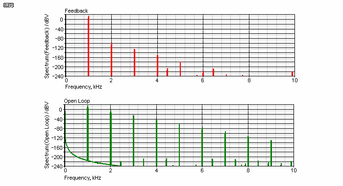

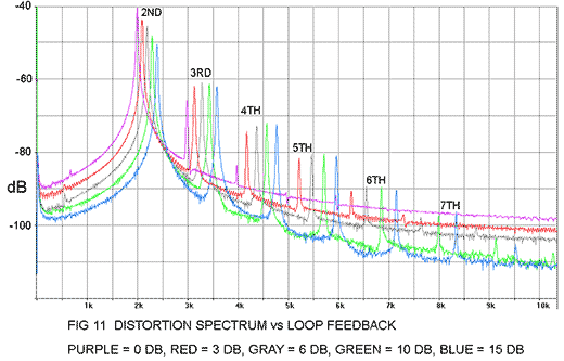

Nelson Pass:
Rod Elliott:
http://sound.whsites.net/articles/distortion+fb.htm
(Οι κοινές συνιστώσες με σταθερό πλάτος και στα δύο μέλη κάθε ζεύγους γραφημάτων είναι τεχνουργήματα της μεθόδου προσομοίωσης και δεν λαμβάνονται υπόψιν)

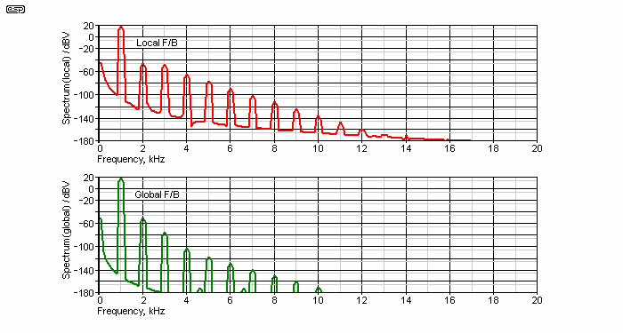

Αντιπαράθεση ολικής με τοπική εφαρμογή αρνητικής ανάδρασης:

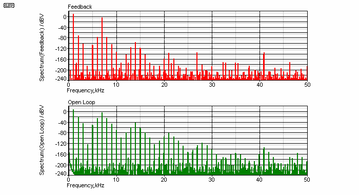

Οι υποθέσεις εργασίας με τις σχετικές συγκρίσεις αποδέχονται ότι τα στάδια υπό τις συγκρινόμενες τοπολογίες θα λειτουργούσαν κατά κανόνα συνεχώς εντός της προδιαγεγραμμένης και ωφέλιμης ζώνης ισχύος τους.
Περιγράφουν επίσης τα μοντέλα τη φασματική κατανομή των αρμονικών επί ενός καθαρού τόνου στη συμβολική συχνότητα του 1 KHz.
Οι ιδανικές συνθήκες όμως δεν συμπίπτουν με την πλειοψηφία των συνηθισμένων setup και ακροαματικών συνθηκών...

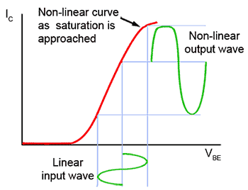

Τί συμβαίνει άμα υπερβαίνονται τα όρια ωφέλιμης λειτουργίας του σταδίου:

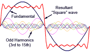

Η κλασσική παραμόρφωση πλάτους,όταν η αποδιδόμενη ισχύς δεν επαρκεί ώστε να τηρηθεί στην έξοδο ανάλογη αύξηση του πλάτους ως προς το σήμα εισόδου:
Εμπλουτίζεται το σήμα με σωρεία περιττών αρμονικών που προσεγγίζουν τη μορφή του προς εκείνη ενός κλασσικού τετραγωνικού παλμού:

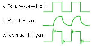

Απαντούν όμως και άλλοι τύποι παραμόρφωσης...

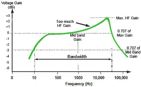

Παραμόρφωση συχνότητας,όπου η τιμή κέρδους από το ενισχυτικό στάδιο αυξάνεται ή μειώνεται επιλεκτικώς προς συγκεκριμένες ζώνες του φάσματος.Προκαλείται από την επαγωγική ή χωρητική συμπεριφορά των στοιχείων του κυκλώματος έναντι της συχνότητας.
Είναι χρήσιμη για την εξέταση της συμπεριφοράς του σταδίου σε μεταβατικά συμβάντα που περιέχονται στο σήμα.Χρησιμοποιούνται γι αυτό τετραγωνικοί παλμοί σε διαφορετικές συχνοτικές ζώνες (λ.χ. 50 Hz - 1 KHz - 10 KHz)
Η δεύτερη καμπύλη φανερώνει ότι η έξοδος του σταδίου θ'ανταποκρίνεται καθυστερημένα στις ραγδαίες μεταπτώσεις του πλάτους ,οπότε στρογγυλεύει η έφοδος του μεταβατικού,με την καθυστέρηση να επιφέρει περαιτέρω φασικές ολισθήσεις.
Η τρίτη καμπύλη συμβολίζει την υπέρμετρη ενίσχυση υψηλών οκτάβων με αποτέλεσμα κωδωνισμό κατά την έφοδο (ατάκα) του μεταβατικού.
