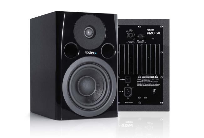

Γύρω στα 300€ (το ζευγάρι) βρίσκονται τα Fostex PM 0.5n
http://www.skroutz.gr/s/393989/Fostex-PM0-5n.html
Εκπληκτικά ηχεία, ποιότητα κατασκευής και ήχος υπεράνω κριτικής. Συστήνονται ανεπιφύλακτα!
http://athensproaudio.gr/recording-gr/ixeia-monitor/energa-monitors/fostex-pm-05-n.html

Τελοs τα fostex ειναι καλυτερα απο τα yamaha;

Πολλοί λέμε fostex. Σε σχεση με τα yamaha;

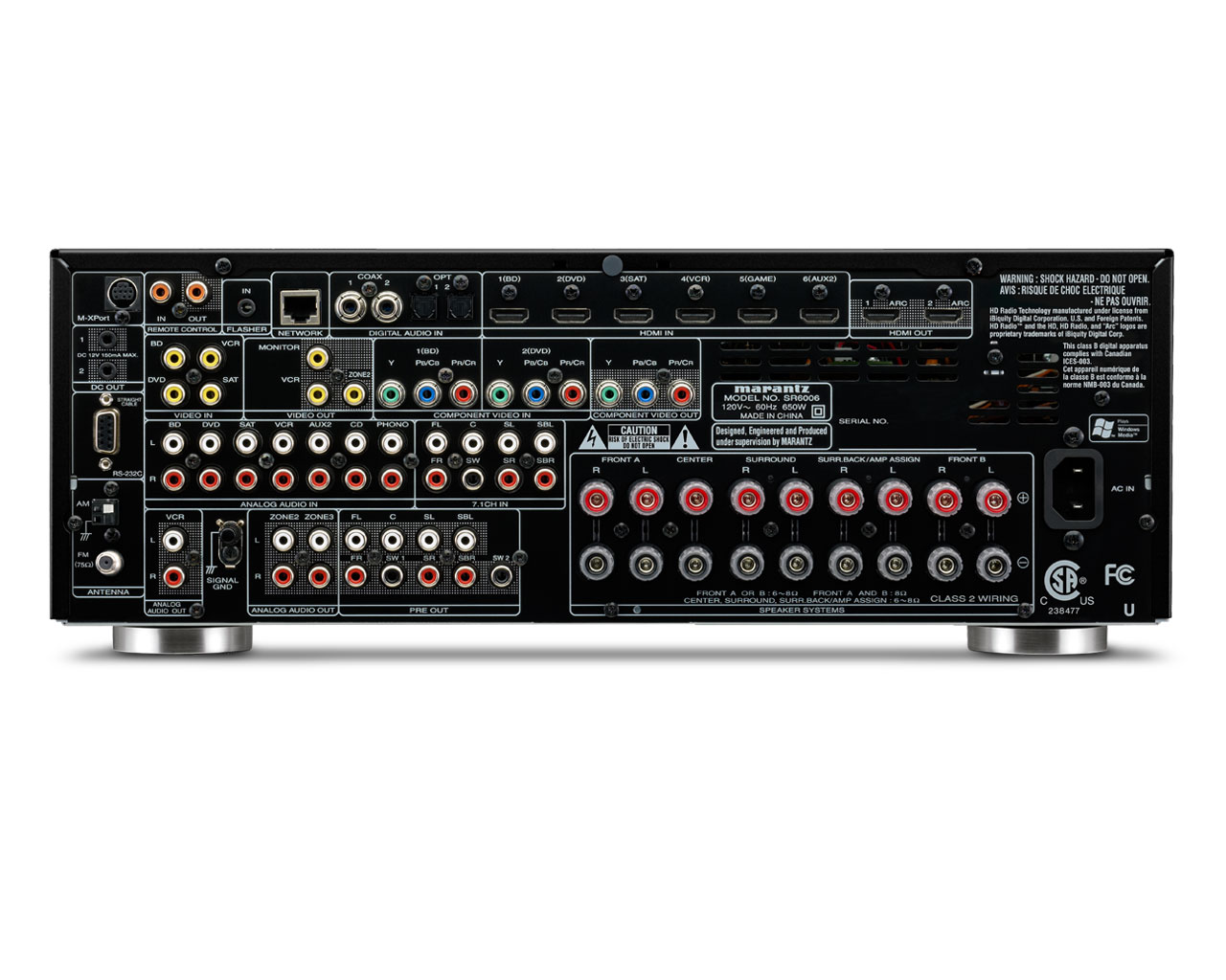

Αν στο μελλον παρω αλλα 3+woofer (και μετα ξύπνησα που λεφτα) για να φτιαξω 5.1 υπαρχει καποιος ενισχυτης η για την ακριβεια κατι ποθ να καταλαβαινει dts dd , neo gero πως τα λενε και να σπαει τον ηχο και να τον στελνει σε αυτα; Οι ενισχυτες με λιγα λογια παιρνουν ενεργα ηχεια; η μονο παθητικα;

Οι περισσότεροι (καλοί) home cinema ενισχυτές έχουν 7.1 line out εξόδους για να οδηγήσουν τελικούς ενισχυτές. Εκεί μπορείς να συνδέσεις ενεργά ηχεία.
Βέβαια μπορείς να πάρεις και κάποιος surround processor, προενισχυτή home cinema δηλαδή, που ούτως ή άλλως δεν έχει τελικά στάδια και βγάζει 7,1 line out για να οδηγήσει τελικούς ενισχυτές (ή ενεργά ηχεία)
Στο κάτω μέρος του panel αριστερά από τις μπόρνες για την σύνδεση των ηχείων υπάρχει μία ομάδα RCA που ονομάζεται Pre Out. Εκεί μπορείς να συνδέσεις τα ενεργά ηχεία σου.

Μπορει να μου πει καποιος διαφορες fostex και yamaha (τα δευτερα τα εχω ακουσει τα πρωτα οχι)
Καποιος μου ειπε οτι τα yamaha ειναι πολύ καλα αλλα ψιλοχανουν στις 4000
Και τα fostex εχουν καλα μπασα αλλα χανουν στις ψιλες συχνοτητες.
Για πειτε κι εσεις
322
ΥΓ. Φυσικα σε αυτη την τιμη ολη μου λενε μην περιμενεις το τελειο δεν υπαρχει. Απλως πρεπει να επιλεξεις τι θα χασεις
Στα yamaha χανω στα 4000 hz
Στα fostex ψηλα
Απλως δεν εχω ακουσει τι ειναι αυτο που χανω.
Ολοι λενε οτι στα μπασα ειναι οκ μη χρωματισμενα και τα δυο

Και τα μεν και τα δε είναι πολύ καλά. Όποια και να διαλέξεις χαμένος δεν θα βγεις.
Από 'κει και πέρα μικρές διαφορές υπάρχουν που μάλλον δεν περιγράφονται εύκολα.
Καλύτερα να τα ακούσεις και τα δύο για να διαπιστώσεις εσύ τι σου ταιριάζει καλύτερα.
322
οκ βρηκα κατι φοστεξ μεταχειρισμενα στα 200...λεω να τα χτυπησω η να βαλω αγγελια για yamaha μεταχειρισμενα.
Τωρα δεν ξερω τι παιζει με την ποιοτητα κατασκευης

Ακουσα τα 0.5 ΜΚ ΙΙ
Δεν μου αρεσαν τα μπασα σε σχεση με τα yamaha...ελαφρως βαρυτερα...
