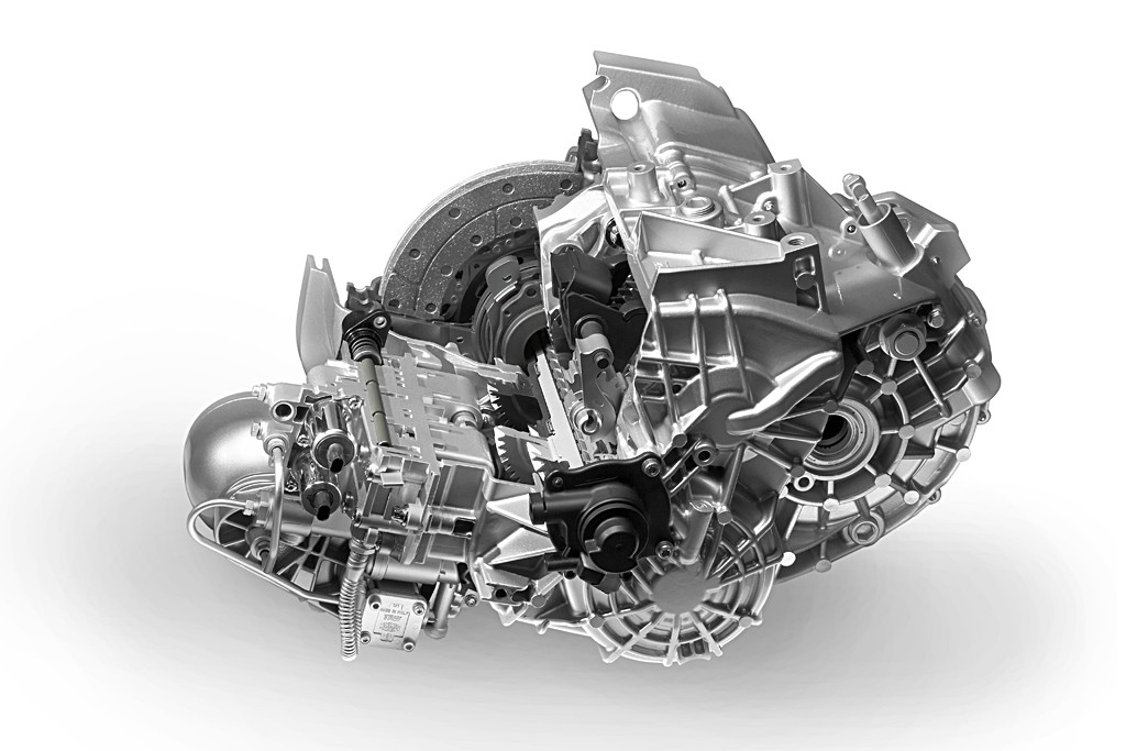

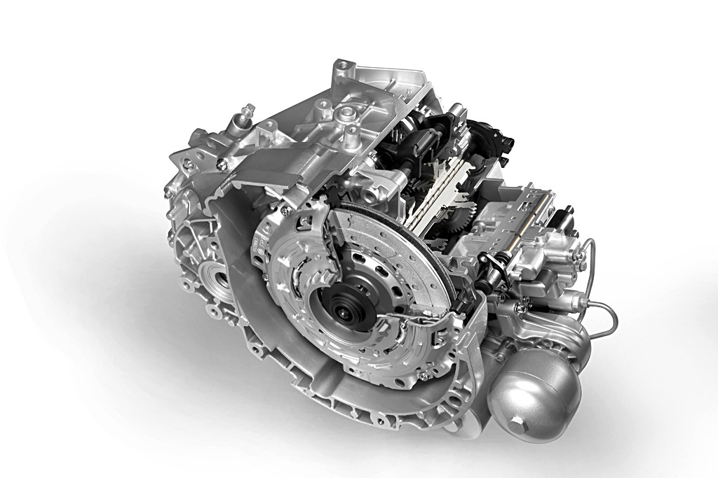

Το «επίσημο» όνομα του σασμάν είναι: Alfa TCT
(για τις Alfa Romeo τουλάχιστον...Για τις υπόλοιπες δεν ξέρω ακόμα)
Cambio “Alfa TCT”
A Ginevra debutta sull’Alfa Romeo MiTo l’innovativo cambio “Alfa TCT”, la trasmissione automatica con doppia frizione a secco di ultima generazione dotato di 6 marce di velocità.
Sviluppato e prodotto da FPT – Fiat Powertrain Technologies, il nuovo dispositivo appartiene ad una moderna famiglia di cambi a 6 marce (C635) che ha visto il suo esordio, nella versione meccanica, sulla MiTo 1.4 Turbobenzina MultiAir 170CV. Oggi è la volta di “Alfa TCT” abbinato ai propulsori MultiAir con sistema Start&Stop di serie: è proprio Alfa Romeo MiTo la prima vettura del mercato ad unire queste tre innovative tecnologie. Disponibile a partire dalla prossima primavera, il pubblico può ammirare una MiTo 1.4 MultiAir Turbobenzina da 135 CV con trasmissione “Alfa TCT” e levette del cambio integrate al volante (optional).
Il nuovo dispositivo, concettualmente, è composto da due cambi in parallelo, ognuno con la sua frizione, che consente la selezione e l'innesto della marcia successiva mentre quella precedente è ancora innestata. Il cambio marcia viene quindi effettuato con un semplice scambio graduale delle corrispondenti frizioni garantendo la continuità di erogazione di coppia e, quindi, di trazione. Il risultato è un comfort di guida ed un feeling sportivo superiori a quelli offerti dai cambi automatici convenzionali (con convertitore di coppia) come dimostrano una maggiore velocità di cambiata, la possibilità di selezionare tra modalità manuale o automatica e la perdita di potenza praticamente azzerata in fase di cambio marcia. Inoltre, sono contenuti i costi per acquisto, manutenzione e gestione mentre i consumi si riducono, grazie anche all’adozione del sistema Start&Stop, fino al 10% in meno rispetto ad un cambio automatico idraulico tradizionale con convertitore di coppia.
In dettaglio, il cambio “Alfa TCT” è dotato del maggior numero di interazioni con sistemi vettura che si possa riscontrare sul mercato. Infatti, il suo funzionamento interagisce con lo sterzo, i comandi di freno e acceleratore, il selettore Alfa DNA, il Sistema Start&Stop, l’ABS, il motore e l’inclinometro (rilevatore di pendenza per innesto Hill Holder e disinnesto Start&Stop alla sua attivazione).
Ulteriori peculiarità della nuova trasmissione “Alfa TCT” sono la flessibilità di applicazione, data dalla compattezza dei componenti, e l’essere una doppia frizione a secco “Dry” (la tipologia di frizione che garantisce il più alto grado di efficienza in termini di consumi tra i cambi automatici). Se confrontiamo le frizioni “Dry” con quelle in bagno d’olio (“Wet”) si può affermare che le prime dissipano energia soltanto durante la fase di slittamento nel cambio marcia e nello spunto, mentre le frizioni “Wet”, girando sempre in bagno d’olio, introducono perdite per attrito viscoso come quelle dei cambi automatici convenzionali anche quando non sono azionate. In più necessitano di raffreddamento forzato con olio e quindi di un continuo dispendio energetico per il trascinamento della pompa d’olio dedicata (assente nel caso delle frizioni “Dry”). Inoltre un cambio automatico “Wet” necessita di circa 4,8 litri di olio cambio in più rispetto al “Dry”, sempre per motivi di raffreddamento delle frizioni (in questo modo si aggiunge peso ed aumentano le perdite per sbattimento). Tutti questi effetti sommandosi fanno sì che un cambio “Dry” sia circa 6% più efficiente che il corrispondente “Wet” in termini di consumi. Non ultimo, tra i vantaggi della frizione “Dry” ci sono anche minori costi e maggiore facilità di installazione.
Infine, va ricordato che la nuova trasmissione “Alfa TCT” vanta ben 23 brevetti già pubblici divisibili in 3 aree: controllo cambio, meccanica cambio e attuatore cambio.

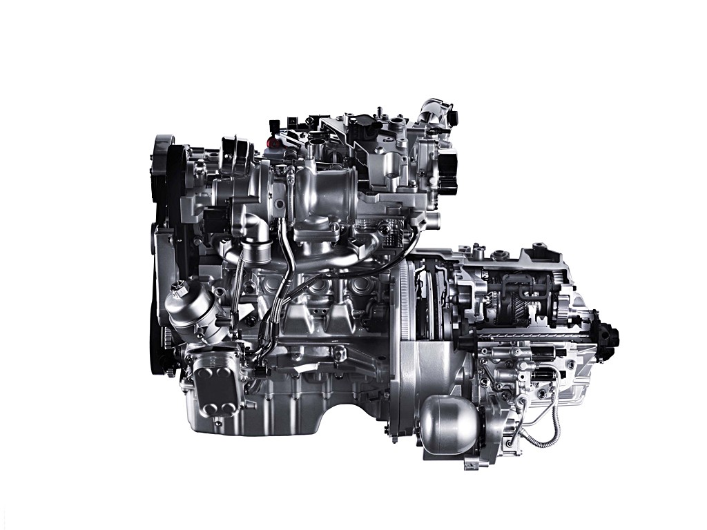

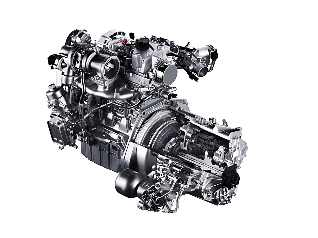

Αντοχές......
350Νm όπως έχει ειπωθεί και είναι ρεκόρ για Dry Dual-Clutch....
Για παράδειγμα στη VAG το αντίστοιχο Dry Dual-Clutch αντέχει ως 250Νm..ενώ ως 350Νm αντέχει το Wet DSG της VAG που όμως είναι βαρύτερο και με χειρότερη απόδοση κατά 6%...
DSG 7-Speed (dry) 250Nm βάρος 71,7kg
DSG 6-Speed (wet) 350Νm βάρος 99,5kg
TCT (dry) 350Nm βάρος 81kg
Το dry dual clutch της FPT έχει το καλύτερο συνδυασμό βάρους και ροπής αφού έχει αντοχή σε ροπή όσο το wet dual clutch της VAG, με την αυξημένη απόδοση κατά 6% που έχουν τα dry, αλλά με βάρος 18,5χγ χαμηλότερο από το αντίστοιχης αντοχής σε ροπή DSG, και μόλις 9,3χγ υψηλότερο από το dry της VAG που αντέχει όμως 100Nm ροπής λιγότερα. :126:
