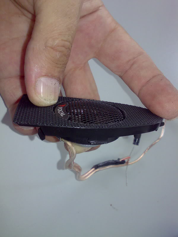

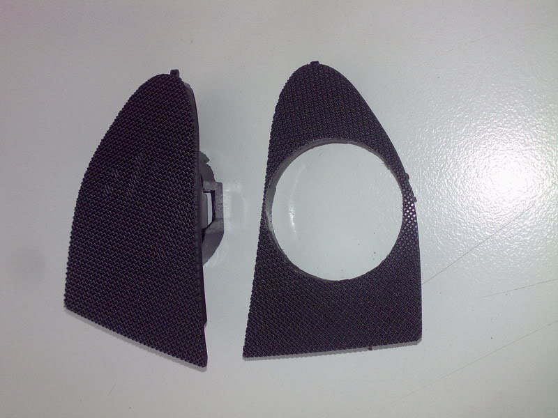

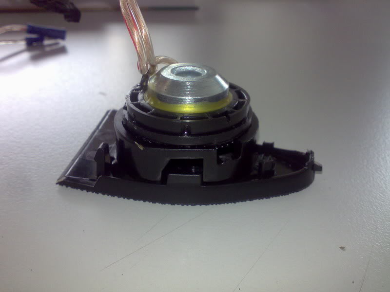

Το πρόβλημα (που προϋπήρχε) ήταν στα πρίμα.Ξερός ήχος και στεγνός.Έγινε μέτρηση ώστε να φανεί το πρόβλημα.
Ο λόγος ήταν οτι τα tweeters βρίσκονταν σε λάθος θέση, ψηλά στο ταμπλό, και λόγω της στήριξής τους σε εκείνο το σημείο ο ήχος τους μεσολαβούσε από μικρό λαβύρινθο (χωνί). Χροιές, μουσική σκηνή και ψαλιδίσματα δημιουργούσαν ένα αποτέλεσμα που έπρεπε να αλλάξει, από τη βάση του.

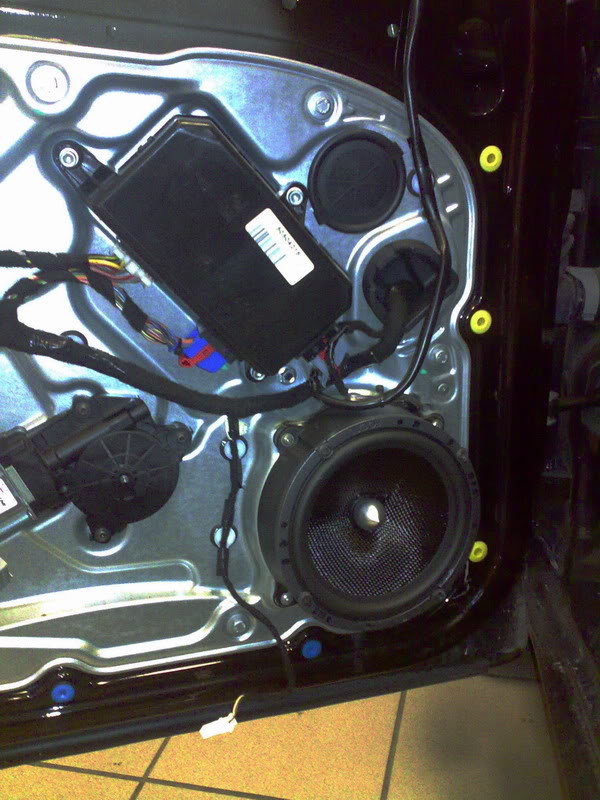

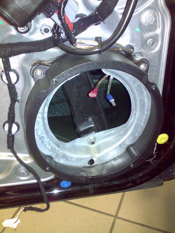

Το επόμενο στάδιο βελτίωσης ήταν το μεγάφωνο στην πόρτα. Εκεί όλα ήταν σωστά τοποθετημένα με τη πλαστική βάση του ηχείου για Α159. Ο ήχος του δεν ήταν αυτό που θα ήθελα. Βγάζοντας το μεγάφωνο ο Νίκος είδε ότι έχει αρκετή λαμαρίνα πίσω από το ηχείο με αποτέλεσμα να το πνίγει.Να μην το αφήνει να εκτονωθεί στη πόρτα. Φτιάχτηκε ξύλινη βάση 35mm πάχους με μεγαλύτερο δαχτυλίδι ώστε το μεγάφωνο των 6 ιντσών να πατάει σε μεγαλύτερη επιφάνεια (όπως μου εξήγησε).
Κόπηκε η μεταλλική επιφάνεια που εμπόδιζε το μεγάφωνο να αναπνέει και μονώθηκαν τα επίμαχα σημεία με πισσόφυλλο.
Επιτέλους η πόρτα έβγαλε μπάσο, ήταν σαν να είχα αλλάξει μεγάφωνο με αρκετά ακριβότερο.
Δεν περίμενα τόση διαφορά που προέκυψε μόνο με περιφερειακές βελτιώσεις/ διορθώσεις, χρησιμοποιώντας το ίδιο midbass!
