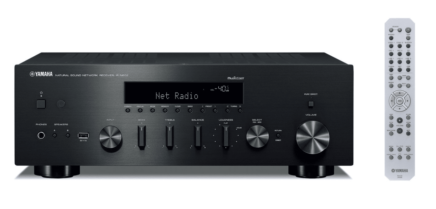

Αυτό που δεν μπορώ να καταλάβω είναι τότε γιατί έχει έξοδο για σαμπ ο ενισχυτής; Ήταν ένα από τα χαρακτηριστικά που με έκαναν να τον επιλέξω. Θα μιλήσω αύριο και με τον Νακα μήπως έχει κάποια ρύθμιση ο ενισχυτής και δεν την ξέρω. Όπως και να έχει σας ευχαριστώ όλους και πάλι.
Δίνει σήμα για σαμπ. Αλλά δεν κροσάρει (μάλλον) το σήμα στα ηχεία. Είναι πολυ συχνό φαινόμενο στους μη AV ενισχυτές.
Το γιατί είναι μάλλον θέμα οικονομικό.

Σύμφωνα με την Yamaha το cross του sub είναι στους 90, αλλά επιλογή small/large για τα ηχεία έχει μόνο ο 803d.
Να υποθέσω οτι επιτρέπει στα ηχεία να παίζουν full range;

Λοιπόν μίλησα με Νάκα και τελικά όντως ο ενισχυτής δεν μπορεί να κάνει το κροσάρισμα στα ηχεία. Άρα κακή επιλογή ενισχυτή. θα μπορούσα να πάω στον 402 που είναι 150ευρό φτηνότερος είτε στον 803 που θα έκανα αυτό που ήθελα. Το λέω για κάποιον μελλοντικό αγοραστή.

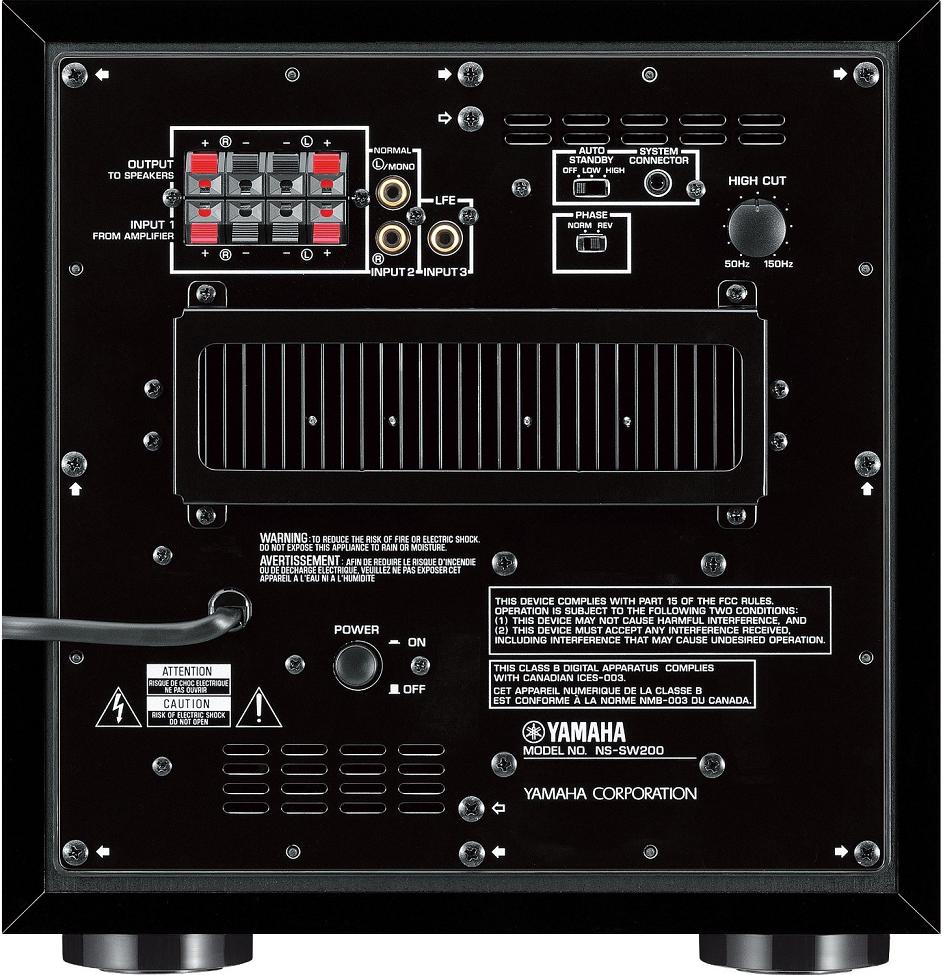

Μου είπαν να πάρω ένα ενεργό υπογούφερ και να ρυθμίσω το high cut στα 100hz συνδέοντάς το με την LFE και οτι δεν θα έχω πρόβλημα.
Βλέπω οτι κάποια σαμπ έχουν output και input για τα ηχεία όπως δείχνει η εικόνα. Μάλλον είναι αυτό που προτείνει και ο coyias.
Ερωτήσεις:
Πως ακριβώς θα τα συνδέσω αν πάω με την πρόταση του coyias;
Πόσα watt σαμπ πρέπει να πάρω;
Την ένταση των ηχείων θα την ρυθμίζω πλέον απο το σαμπ;
Αν πάω με την λύση LFE βάζω το high cut μόνιμα στο 100 και μετά αν κατάλαβα καλά όσο ανοίγω την ένταση στα ηχεία θα πρέπει να ανοίγω και την ένταση στο σάμπ προσπαθώντας με το αυτί να δώ που μου αρέσει;
Υπάρχει κάποια άλλη λύση; Το ξέρω οτι σας έχω ζαλίσει αλλά είμαι ένα βήμα πριν αρχίσω να βαζω αγγελίες
Θα έχετε πρόβλημα. Αν δεν κροσσαριστούν τα ηχεία, αν δεν αποδεσμευθούν από τα μπάσα, θα έχετε πρόβλημα. Ο 803 κροσάρει την lfe έξοδο;

Δεν μπορεί να τα κροσάρει μέσω του sub, στέλνοντας πλήρες σήμα εκεί;

Από απάντηση της yamaha : AV receivers have ability to set speakers to small or large, Hi-fi products normally do not have this function, only our R-N803D has this function, so no speaker size function on the 602. The crossover on our R-N602 is set to 90Hz.
Αν καταλαβαίνω καλά ο 602 το εχει ρυθμισμένο στα 90hz ενώ ο 803 σε αφήνει να ρυθμίσεις ποια ηχεία θα παίζουν ποιες συχνότητες (small or large) χωρίς όμως να σε αφήνει να τις ρυθμίσεις εσύ.
Τόσα καταλαβαίνω , τόσα λέω :errwhat:

Αυτό που σου λένε είναι πως στον 602 που πήρες, η έξοδος σαμπ είναι ρυθμισμένη να δίνει σήμα από 90χερτζ και κάτω, αλλά στα ηχεία πάει σήμα πλήρους φάσματος. Στον 803 αντίθετα, θα είχες, σύμφωνα πάλι με αυτό που γράφουν, τη δυνατότητα να επέλεγες τα ηχεία ως small, που θα σήμαινε πιθανότατα πως τα ηχεία θα έπαιρναν σήμα από 80χερτζ και πάνω.
Άρα, από 90 και κάτω το σαμπ, από 80 και πάνω τα ηχεία, κάτι καλό θα πετυχαινες.

Συγγνώμη αν γίνομαι κουραστικός, αλλά εξακολουθώ να μην καταλαβαίνω το πρόβλημα. Στείλε πλήρες σήμα από τον ενισχυτή σου στο sub, και αυτό θα αναλάβει να στείλει τις άνω του crossover συχνότητες στους δορυφόρους, ενώ το ίδιο θα παίξει τις συχνότητες κάτω του crossover. Τη συνολική ένταση του συστήματος (δορυφόροι + sub) θα την ελέγχεις από τον ενισχυτή σου.
