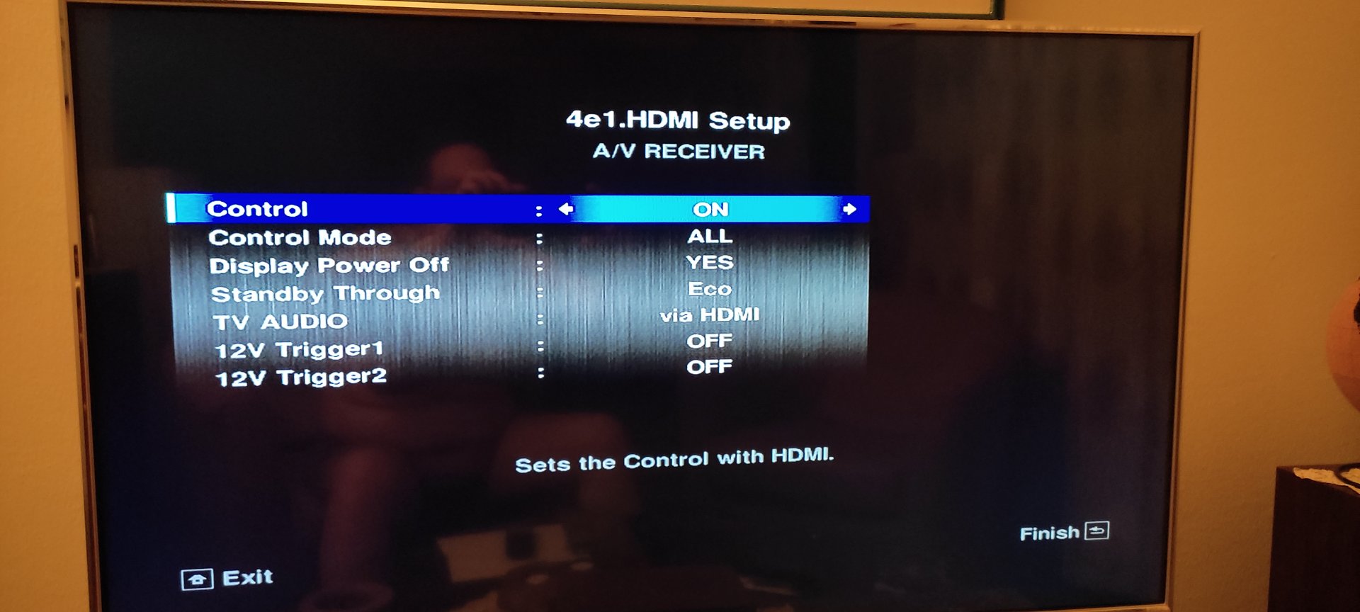

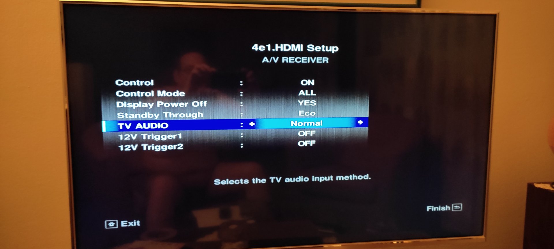

Δεν έχει αναλογικό σήμα το HDMI, η ρύθμιση λέει στον ενισχυτή από που να πάρει τον ήχο για την συγκεκριμένη είσοδο.
Στον δικό μου PIONEER υπάρχει ανάλογη ρύθμιση και στο υπομενού OTHER SETUP. Μέχρι να το βρω στην αρχή έφαγα 2-3 ώρες ψάχνοντας τι φταίει.
Μήπως ο @ika εννοεί το παρακάτω
Ναι, αλλά για την είσοδο HDMI που χρησιμοποιεί
