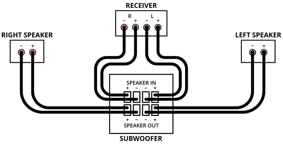

Φρόντισε τα σαμπ που θα πάρεις να έχουν high level input και output. Το ένα στο δεξί κανάλι, το άλλο στο αριστερό. (αν αποφασίσεις τελικά για stereo setup)
Σκέφτομαι να πάρω αυτά της Magnat τα οποία γράφουν στα χαρακτηριστικά τους ότι έχουν high level input
To ερώτημα μου παραμένει για το καλύτερο ηχητικό αποτέλεσμα είναι αποδεκτή μία τέτοια σύνδεση (stereo) ή τα 2 sub πρέπει να συνδεθούν mono ?
Για να απαντηθεί αυτο που ρωτάς πρέπει να δούμε και πως θα εφαρμόσεις ισοστάθμιση.
Συνήθως είναι καλυτερα το mono, ειδικά αν δεν εχεις το cross πάνω απο τα 80Hz.
Εσύ θα το βάλεις κάπου εκεί, οπότε πας για mono

Aρα πως θα κάνω την σύνδεση των 2 sub ?

Υπάρχει κανείς που γνωρίζει το θέμα και μπορεί να μου απαντήσει για τον τροπο συνδεσης αλλά και για το ηχητικό αποτέλεσμα?
Για την περίπτωσή σου προτείνω ένα minidsp πριν τον ενισχυτή όπου θα συνδεθεί η πηγή. Το minidsp θα χωρίσει τις συχνότητες για ηχεια/ενισχυτή και τα σαμπ και θα κάνει και ισοσταθμιση. Δεν μπορείς να το κανεις μόνος σου με τίποτα.
Χρειάζεσαι κάποιον ειδικό.
Το αποτέλεσμα θα είναι εξαιρετικά καλύτερο.
