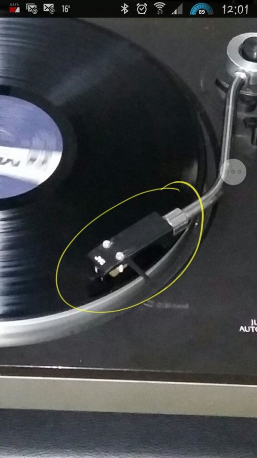

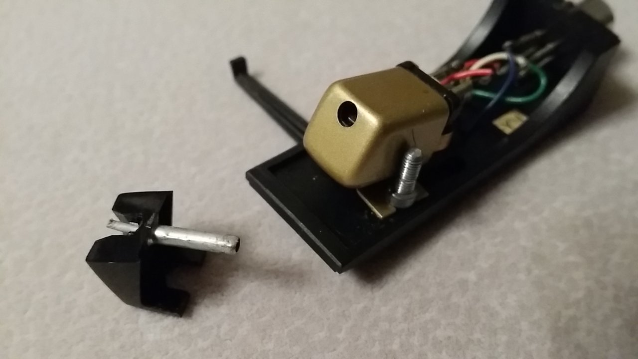

Ε βάλε και μια κοντινή φώτο της κεφαλής μπας και βγάλουμε άκρη....
Αν όντως είναι Ζ1 μάλλον τυχερούλης είσαι.
79
18
Οκ. θα το κάνω απογευματακι που θα γυρισω σπιτι.
