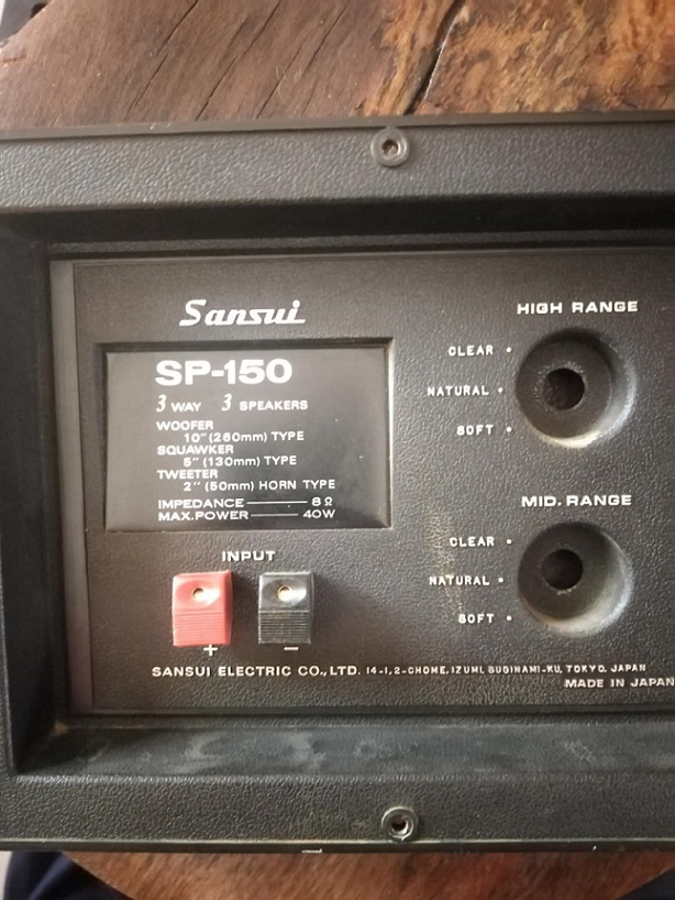

Αυτό το διάστημα ταλαιπωρώ ένα ζεύγος ηχείων Sansui SP-150.
Τα ηχεία είναι σε εξαιρετική αισθητική κατάσταση. Υπήρξαν μόνο παράπονα για μουντάδα στον ήχο.
Ούτε λίγο, ούτε πολύ η παραγωγή τους έγινε πριν από 50 χρόνια, κάπου στα μέσα του 1970.

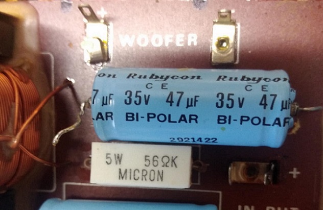

Οι μετρήσεις οι αρχικές του ηχείου ήταν απογοητευτικές. Αμέσως σκέφτηκα τους πυκνωτές, που σίγουρα θα έχουν πάει περίπατο.
Με προβλημάτισε όμως το πόσο κακή ήταν η απόκριση συχνότητας τους, σε σημείο που να μην δικαιολογείται από μια ολίσθηση 30 ή 40% των πυκνωτών.
Όπως φαίνεται στην φωτογραφία, οι πυκνωτές είναι της Rubycon. Είναι κλασικοί καλοί bipolar πυκνωτές των Γιαπωνέζικων crossovers του τότε.
Ο πυκνωτής που δείχνω των 47 μF, είναι παράλληλα με το woofer των 10 ιντσών και παίζει μεγάλο ρόλο και στην εμπέδηση του ηχείου εκτός της ομαλής απόκρισης.
Πόσο είχε ξεφύγει η τιμή του συγκεκριμένου υλικού;
Μάλιστα, τα 47 μF είχαν γίνει παραπάνω από 900!!!
Αυτό με δυο λόγια σημαίνει πως όχι μόνο δεν ήταν σωστό το ηχείο, αλλά υπήρχε τεράστιος κίνδυνος καταστροφής του ενισχυτή, αν ανέβει λίγο παραπάνω η στάθμη.
Αντίστοιχα είχαν ξεφύγει όλοι οι πυκνωτές του crossover.
Η τόσο μεγάλη αλλοίωση δεν είναι η πιο συνηθισμένη, αλλά είναι χαρακτηριστική και δείχνει πως ένα ηχείο πρέπει να ελέγχεται και να συντηρείται κάθε 20-25 χρόνια ζωής.
