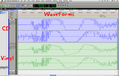

Η αφορμη μας δινεται με τον νεο δισκο των Metallica
Πιθανολογω πως οσοι γνωριζουν να διαβαζουν τα σχεδιαγραμματα
να εχουν καταλαβει ηδη.
Οι υπολοιποι ας μελετησουν το κειμενο για να δουμε ποιο ακουγεται
καλυτερα:
http://mastering-media.blogspot.com/2008/10/metallica-death-magnetic-vinyl-sounds.html

Δε "φταίει" το μέσο (CD vs Vinyl) για τις διαφορές, αλλά τα διαφορετικά masters που έκαναν για το καθένα.
Στο CD (που είναι και πιο εφικτό) "πούσαραν" το υλικό περισσότερο, σύμφωνα με την τρέχουσα μόδα του "όσο πιο δυνατά γίνεται" ή οποία όμως με τη σειρά της καταστρέφει τη δυναμική περιοχή.
Αυτό που έκανε τα πράγματα χειρότερα(;) ήταν ότι το album ήταν ήδη στο όριο της παραμόρφωσης από το στάδιο του mixdown.
Μπορεί βέβαια να έγινε επίτηδες από τον Rick Rubin (παραγωγός) που είναι γνωστός για τις αμφιλεγόμενες μεθόδους του.

Έτσι. Επειδή "κλιπάρει" το CD δε φταίει το "μέσο", φταίει ο βλαξ που το έφτιαξε και το διοχέτευσε έτσι στον καταναλωτή!

Πάντως πολύ πρόσφατα μου έτυχε remastered cd (BMG Melodiya) να είναι καλύτερο δυναμικά από το αντίστοιχο βινύλιο Melodiya, το οποίο ακούγεται απροκάλυπτα κομπρεσαρισμένο στα πολύ δυνατά σημεία και μάλιστα με αναλογικό τρόπο.
Προφανώς, έγινε άλλο mastering, χωρίς συμπίεση, κατά τη μεταφορά σε cd ή χρησιμοποιήθηκε κάποιος state-of-the-art expander στα σημεία, τι να πω.
Τελικά, το βινύλιο υπερέχει σε λεπτομέρεια, πληροφορία χώρου, ρυθμό, υπόσχεται πολλά, αλλά τελικά προδίδει... Συμβαίνουν αυτά.
