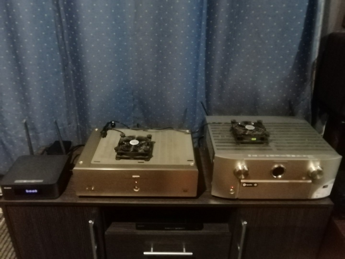

μαραντζ 7012 εχω. Πολυ ζέστη βγάζει ο έρμος.... χωρις τα ανεμιστηρακια που εβαλα...
Και εγώ έτσι τον είχα με 2 απλά 12αρια να τραβάνε από πάνω. σε πολύ χαμηλές στροφές. τα ενσωματωμένα δεν είχα παρατηρήσει ποτέ να δουλεύουν, ίσως γιατί από reviews ήξερα ότι ανεβάζει θερμοκρασίες και είχα βάλει τα extra από την πρώτη μέρα.

Έτσι και εγώ... Ενοχλούν λίγο αισθητικά, αλλά καλύτερα έτσι. Αν η ινφινιτι έβγαζε το μεγάλο που μπαίνει από πάνω σε ασημί θα το είχα πάρει προ πολλού...

αν εχετε και τελικους βαλτε eco mode
Πολύ σωστό και βοηθάει εγώ έχω τον sr 6010 η μόνη μ@λ@κία είναι οτι δεν κρατάει την ρύθμιση του eco mode και πρέπει κάθε φορά να θυμάμαι να το ενεργοποιώ. Ο δικός μου δεν έχει εσωτερικά καθόλου ανεμιστηράκια με αρκετά υψηλές θερμοκρασίες λειτουργίας και ετοιμάζομαι και εγώ για τοποθέτηση εξωτερικών ακόμα και αν δεν τα χρειάζεται απο κατασκευαστή.

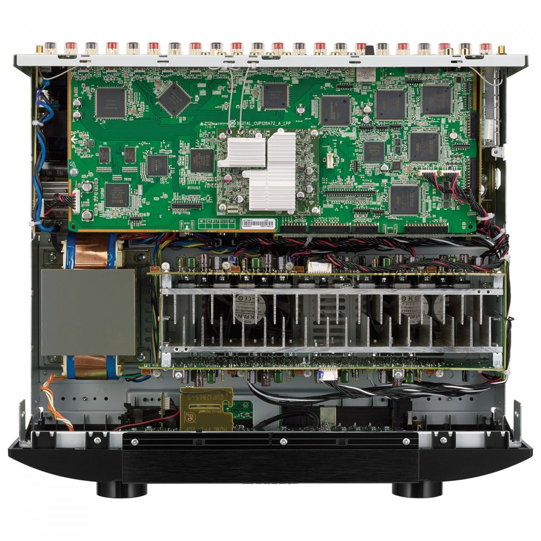

Οι ανεμιστήρες είναι για τα τελικά στάδια του ενισχυτή τα οποία σπάνια τους χρειάζονται λόγω τεχνολογίας και εντασεων που ακούμε, οι υψηλές θερμοκρασίες είναι στις κάρτες επεξεργασίας ήχου και εικόνας, για αυτό και έχουμε πολλές βλάβες μη επισκευασιμες.

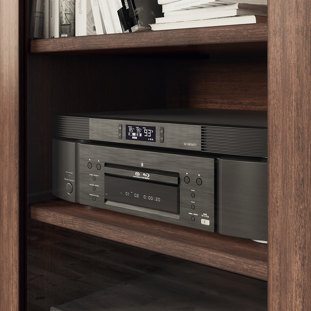

Ίσως λύση είναι και βάση laptop ανάποδα, αν είναι λεπτή....
Την σκέπτομαι αυτήν την λύση.
Στην περίπτωση infinity πιο πολύ στοιχίζουν τα μεταφορικά παρά το ίδιο το μηχάνημα!
281
92
Αυτό με αρέσει και εμένα! :drinks:
Δουλεύει τέλεια και ειδικά όταν ο ενισχυτής είναι μέσα σε ντουλάπι διώχνει τον αέρα προς όποια κατεύθυνση θέλεις μπρος-πίσω-πλάγια σύμφωνα με την τοποθέτηση και όχι προς τα πάνω όπως οι απλοί ανεμιστήρες. Διαθέτει 3 σκάλες είναι σχεδόν αθόρυβος ειδικά στην πρώτη σκάλα πρέπει να πας στους 20 πόντους για να ακούσεις κάτι και απο τιμή χώμα......
