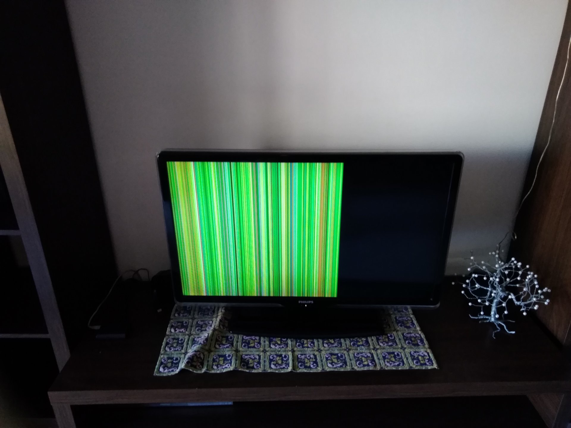

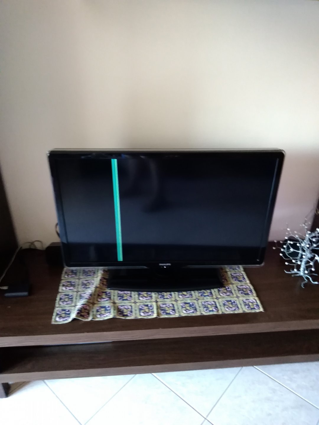

Μόλις σήμερα η τηλεόραση μου Philips pfl8404 σταμάτησε να δείχνει εικόνα, φαίνεται κάποια δραστηριότητα στο Panel (ένα αχνό φως) αλλά ως εκεί.
Μάλιστα στην αρχή είχε ήχο αλλά τώρα το απόγευμα σταμάτησε και αυτός (ίσως άλλαξε πηγή εισόδου κατά το άνοιγμα - σβήσιμο) ενώ πλέον φαίνεται και η κάθετη γραμμή της φώτο που δεν υπήρχε το πρωί.
Τι φταίει κατά την γνώμη σας; Ποιο είναι το εκτιμώμενο κόστος επισκευής ; Αξίζει να την φτιάξω ή να πάρω καινούρια;

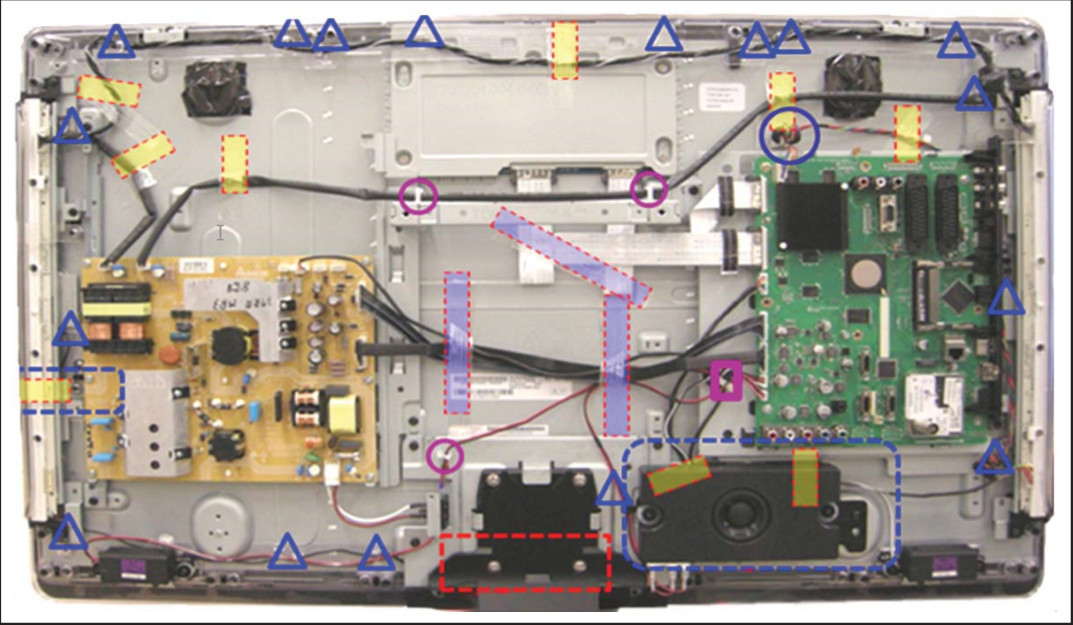

Επίσης διάβασα ότι συνήθως ότι για τέτοιου είδους βλάβες φταίει ένα t-con κύκλωμα. Κατέβασα το service manual της tv αλλά δεν είδα να έχει κάποιο κύκλωμα με αυτό το όνομα. Μήπως το λέει με κάποιο άλλο όνομα ;
Επισυνάπτω και την εικόνα του πίσω μέρους της TV από το service manual που κατέβασα.

Η βλαβη είναι tcon. Ενδεχομενως να εχεις και μικρο θεμα τροφοδοσιας (τα 60 €).
Η tcon παει με το panel γι αυτο δεν περιγράφεται στο service manual (αλλα συχνα επισκευάζεται η ιδια) .

Τελικά RIP η Philips. Πάνελ η διάγνωση, με μόνη μας ελπίδα μήπως βρει το service κανα μεταχειρισμένο σε συμφέρουσα τιμή.
Είπα ότι αν είναι θα την κρατήσω στο υπόγειο και αν βρει κάτι στο μέλλον να με έχει υπόψη του (να την φτιάξω για το χωριό εφόσον το μτχ panel θα είναι σε συμφέρουσα τιμή).
