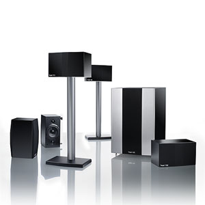

Τα περιφεριακά καλό είναι να μην είναι σαν ψείρες.:137:
Χάνουν πολύ σε αίσθηση και εντάσεις με αποτέλεσμα να υπάρχει ανομοιομορφία στην ηχητικό πεδίο υπέρ των μπροστινών.Η πιό απαιτητική σκηνή σε πολυκάναλό πρόγραμμα,όταν θέλουμε να ελέγξουμε το πόσο καλά μας περιτυλίγει το ηχητικό πεδίο, είναι η βροχή.Εδώ το μυστικό είναι να κάνουμε το ταβάνι να ''βρέχει''.δλδ όπως αισθανόμαστε την πραγματική βροχή(πέραν την υγρασίας-μη γίνουμε και μούσκεμα:116:)
Για να έχεις και μιά εικόνα τί είναι σωστά φτιαγμένο σετ για home-cinema:
3 ίδια μπροστινά και πίσω δίπολα ή ίδια με τα μπροστινά(αυτο εξαρτάται απ την θέση που μπορούν να μπούν τα ηχεία και την απόσταση απ την θέση ακρόασης)
