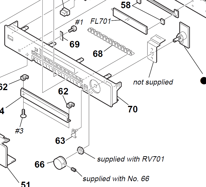

Ο τεχνικός μου το είπε. Προορίζεται για το περιστροφικό ποτενσιόμετρο της μπροστινής όψης ραδιοφωνικού δέκτη (Sony ST-SB920). Εχει ιδιαιτερότητα λέει σε σχέση με των άλλων δεκτών.

Hard to believe.. Αν είναι μόνο θέμα μορφής και τοποθέτησης, μπορεί να μπει φτάνει να ταιριάζει ο άξονας. Ένα ακόμα που μπορεί να κάνει (φαντάζομαι η βλάβη είναι ότι δεν ανταποκρίνεται πάντα στο γύρισμά του) είναι να το ανοίξει και να το καθαρίσει. Το πολύ παχύ γράσο που έχει εισχωρήσει στον δρομέα, τον εμποδίζει να κάνει επαφή με τα περιμετρικά pads. Έχω διορθώσει ούτε και εγώ θυμάμαι πόσα...

Το μαμισιο ειναι σπασμενο. Απαιτειται νεο. Εχει να κανει με τη φορά του, δεν θυμαμαι αλλες λεπτομερειες. Χρειαζόμαστε (μου ειπε) αυτο που εβαλα στο link με την ενδειξη L αντι R και δεν μπορει να βρει.

Λεπτομερειών συνέχεια: Το encoder που έχεις παραθέσει στην αρχή του νήματος έχει και μπουτόν ενσωματωμένο στον άξονα. Εσύ δεν το θέλεις έτσι. Το Sony έχει απλό encoder.
Δες τις φωτογραφίες από το Service Manual. Επίσης έχει και διαφορετική στήριξη όπως και άξονα. Το knob του Sony σφίγκει στον άξονά του με βιδάκι allen. Δεν χρειάζεται φάλτσο.
Φαντάζομαι τα έχει δει όλα αυτά ο τεχνικός σου...
Νομίζω ότι η προσπάθεια επισκευής του original encoder είναι νομόδρομος. Ή αλλιώς το ταίριασμα παραπλήσιου.
