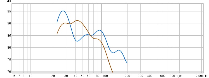

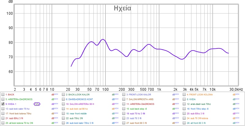

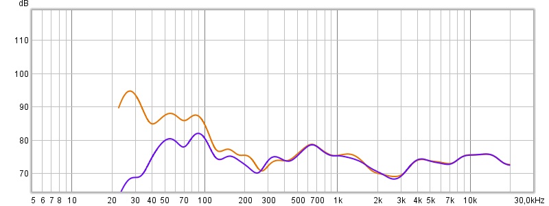

Καλησπέρα σε όλους.
Μετά από αρκετό καιρό βρήκα επιτέλους χρόνο ( και κυρίως ελεύθερο χώρο) να κάνω κάποιες μετρήσεις.
Οι μετρήσεις έγιναν στα 75 db και η απόσταση ήταν περίπου 2.6 μ. Επειδή το sub έχει κάποια dsp φίλτρα, κάποια στιγμή έκανα χρήση αυτών έτσι ώστε να διορθώσω κάποιες βυθίσεις ή κορυφές.
Παραθέτω κάποιες φωτογραφίες, ευελπιστώντας σε κάποια σχόλια-παρατηρήσεις που θα βοηθήσουν στην συνολική διόρθωση της εικόνας.
60.285
146.876
Στο σαμπ+ηχεία βλέπω μια κοιλιά στην 3η οκτάβα, που θέλει διορθωση:
Πρέπει να γεμίσει αυτή η κουρμπα, φαίνεται πως δυσκολεύεται ο δορυφόρος εκεί.
Μετά, πάνω από τα 5κ, τα πρίμα έχουν μια ανηφόρα, εγώ θα τους εκοβα το βήχα.

Τα ηχεία βρίσκονται μπροστά από γυψοσανίδα. Υπάρχει περίπτωση να φταίει αυτό κατά ένα μέρος?
Εαν έρθει η θέση ακρόασης πιο μπροστά στα 1.8-2.0 θα βοηθήσει?
1.405
2.850
Φυσικά και θα βοηθήσει εφόσον οι δορυφόροι δεν το έχουν στην 3 οκτάβα στην απόσταση που τα έχεις τώρα.
Δεν μπορείς να κάνεις και τίποτα άλλο αφού δεν έχεις και την δυνατότητα για ισοστάθμιση.
Αν νοιώθεις ότι τα πρίμα ξυρίζουν παίξε και με toe in , toe out

Καλησπέρα σε όλους.
Καταρχάς έχουμε πει να μπαίνουν στάνταρ κλίμακες στα παράθυρα του REW...
Ενδιαφέρον θα ήταν να βρίσκονταν τρόπον τινα...πίσω από τη γυψοσανίδα,δηλαδή προσόψεις στο ίδιο επίπεδο μ'εκείνη και το υπόλοιπο χωνευτό...
Η ανισορροπία στην τρίτη οκτάβα θα μπορούσε να διευθετηθεί εν μέρει - και αναγκαστική μείωση στο ωφέλιμο δυναμικό εύρος - με ισοστάθμιση στις δύο πρώτες και τις ανώτερες ξεκινώντας από την πέμπτη...Ακόμα και τότε όμως θα μένει η σημαντική υποχώρηση στην τέταρτη οκτάβα (160-320 Hz).Η ζώνη στην οποία εμφανίζεται θα μπορούσε να παραπέμπει σε φαινόμενο SBIR από το οπίσθιο προς τα ηχεία τοιχωματικό όριο ,οπότε θα έπρεπε ο ενδιαφερόμενος να δοκιμάσει πάνελ απορρόφησης με διαστάσεις τουλάχιστον 60Χ120Χ20 εκατοστόμετρα (ΠΧΥΧΒ) τοποθετημένα μεταξύ ηχείων και του εν λόγω τοιχωματικού ορίου.
Ο δε ΄΄βήχας΄΄ των πρίμων μπορεί και πρέπει να κοπεί κυρίως στη ζώνη μεταξύ 6-8 KHz...
781
2.759
Σε ευχαριστώ πολύ για τις υποδείξεις. Θα μειώσω την απόσταση ακρόασης και θα ξαναμετρήσω με την πρώτη ευκαιρία.
Αφού έκανα μετρήσεις και είδα τι γίνεται στο χώρο, τώρα σκοπεύω να πάρω ένα minidsp 2x4, να το συνδέσω όπως είχε προτείνει ο Bhutia σε προηγούμενο ποστ και να κάνω κάποια ισοσταθμιση. Ίσως έτσι βελτιωθεί κάτι.

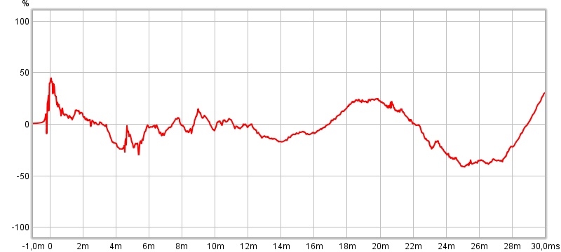

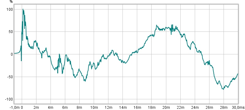

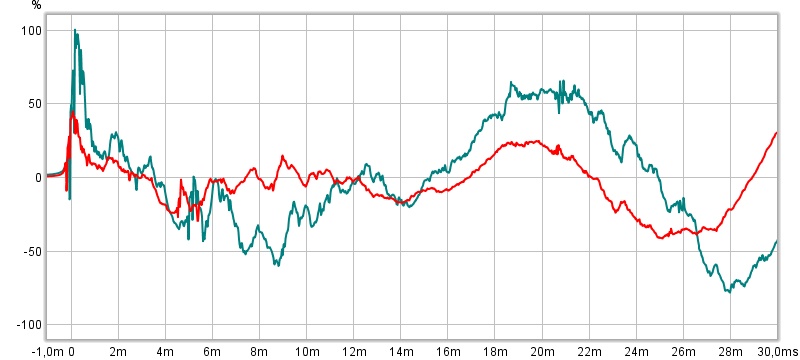

Ζητείται παράσταση Step Response με τα επιμέρους κανάλια εκπέμποντα μαζί (L+R) ..Κατά προτίμηση γραφήματα ληφθέντα ξεχωριστά,main μόνα τους και main+sub...
REW > Overlays > Step
Οι κλίμακες στο γράφημα ως εξής :
Άνω αριστερά εικονίδιο εντός του πίνακα επιλογή %FS .
Στο παρ;αθυράκι που ανοίγει κλικάροντας το εικονίδιο Limits επιλέγουμε -110 % lower & +110% upper για τον κατακόρυφο άξονα.
Χρειαζόμαστε τέλος διαβάθμιση από 0 έως 30 msec περίπου για τον οριζόντιο άξονα του χρόνου...Με τα εικονίδια κάτω δεξιά εντός του πίνακα - και ανάλογη επέμβαση στα scrollbars - ρυθμίζουμε το zoom ώστε να εμφανίζεται αξιολογήσιμη κλίμακα στην παράσταση.

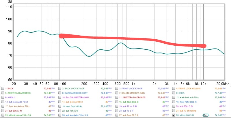

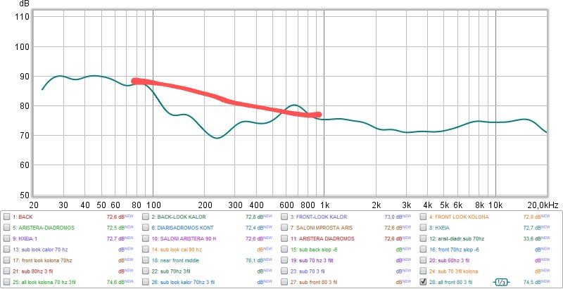

Όσον αφορά το γράφημα απόκρισης πλάτους, θα πρέπει να καταλήξει κάπως έτσι :
Δηλαδή στην κλίμακα που έχεις (10-αρα) θα πρέπει το επίπεδο στάθμης των σαμπ να απέχει ~10 ντεσιμπέλ από τα ανώτερα πρίμα, με μια όσο το δυνατόν ευθεία γραμμή να τα συνδέει, σα την κόκκινη που τράβηξα για να δεις.
Επειδή προφανώς δεν μπορείς να ανεβάσεις τον δορυφόρο, θέλει κατέβασμα η στάθμη των σαμπ, και μετά λίγο ξύρισμα να πέσει στην απόκριση των δορυφόρων, ώστε να πλησιάσεις το ταργκετ κερβ των ~10 ντεσιμπέλ συνολικής κλίσης στο ακουστό φάσμα.
Αυτά βεβαίως γίνονται πανεύκολα με Ντιράκ, ενώ χωρίς Ντιράκ θα χρειαστεί επιδεξιότητες μπουτχιακές.

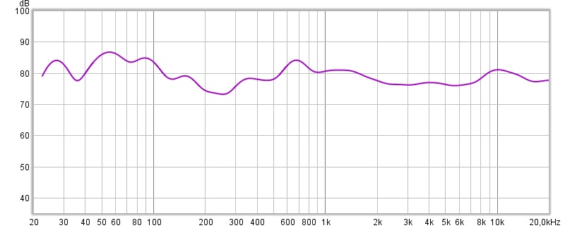

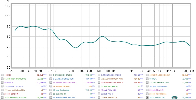

Καλησπέρα, έχω μια μέτρηση με μειωμένη την ένταση του sub (-30db) που νομίζω ψιλοσυμβαδίζει με αυτό που προτείνεις.Ίσως πρέπει να μειώσω λίγο ακόμη. Στα πρώτα 100 hz είναι λίγο διαφορετική η καμπύλη γιατί δεν είχα εφαρμόσει τα φίλτρα του sub.

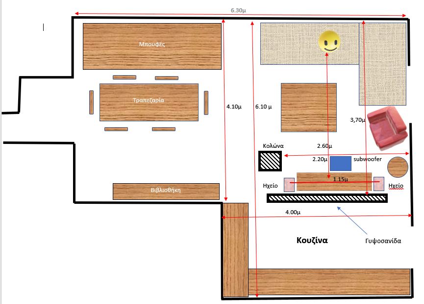

Αν κατάλαβα καλά θέλετε τις παρακάτω γραφικές παραστάσεις.
Ανεβάζω και ένα σχεδιάγραμμα του χώρου μου , το σημείο που είναι το σύστημα τοποθετημένο είναι λίγο δύσκολο νομίζω.
18.113
60.267
Η απόκριση του sub φαίνεται να έρχεται καθυστερημένη κατά 20 msec περίπου ως προς τα main....Τέτοια διαφορά δεν αντισταθμίζεται με αλλαγή χωροταξίας,αλλά θέλει DSP.Επίσης από το σχήμα διαπιστώνεται ότι μπορεί τα main να εφάπτονται στη γυψοσανίδα,αλλά η ενέργεια στις χαμηλές περιθλώμενη μέσα από τα ανοίγματα πηγαίνει στην κουζίνα πίσω από το ψευδοτοιχίο κι επιστρέφει στον κύριο χώρο,δημιουργώντας ανισόρροπες - και ολίγον τι χαοτικές - υπερθέσεις με την άμεση ηχητική ενέργεια...
