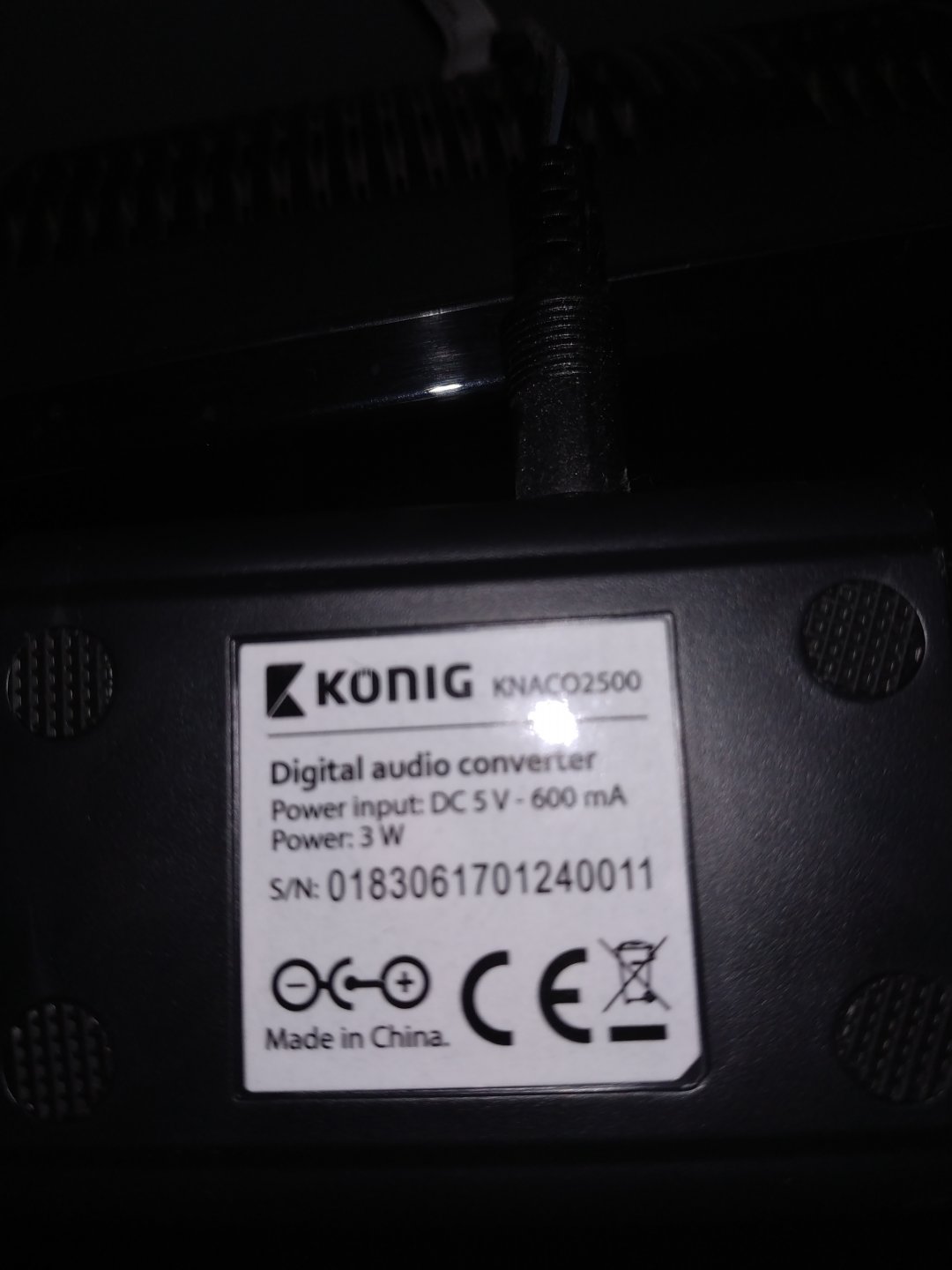

Καλησπέρα σε όλους. Είμαι καινούργιος εδώ και χρειάζομαι μια βοήθεια γιατί δε βρίσκω άκρη. Έχω ένα home cinema lg μοντέλο HX806SH. Το έχω συνδέσει με το Android TV box μου που έχει 5.1. Το tv box έχει υποδοχή για spdif out αλλά μικρό καρφακι 3.5mm. Με μια ειδική μούφα λοιπόν που από καρφακι το κάνει πιο μεγάλο έχω συνδέσει ένα coaxial το οποίο έχει συνδεθεί σε ένα μετατροπέα ήχου. Από εκεί μετά βγαίνει οπτική ίνα η οποία καταλήγει στο home cinema. Ήχο ακούω από το home cinema κανονικά αλλά ενώ η ταινία είναι 5.1 δεν την αντιλαμβάνεται ώστε να παίζουν όλα τα ηχεία παρά μόνο αν το βάλω σε πρόγραμμα natural plus που απλά ας πουμε φτιάχνει ένα εικονικό περιβάλλον 5.1. Έχω κάνει σωστα τις συνδέσεις; Χρειάζεται κάτι ακόμα για να λειτουργήσει σωστά το 5.1? Σας ευχαριστώ για το χρόνο σας.
Σχεδόν σίγουρα ο "μετατροπέας" δεν είναι αληθινός μετατροπέας. Γράψε τα στοιχεία του.

Ευχαριστώ πολύ για την απάντηση. Σου ανεβάζω μια φωτογραφία καλύτερα για να το καταλάβεις. Ευχαριστώ
Ψάχνω και δεν βρίσκω τίποτα και το manual δεν γράφει στοιχεία. Το πιθανότερο είναι να περνάει μόνο δικάναλο λόγω δικαιωμάτων.
Λες να την πάτησα;; Και οι άχρηστοι εδώ στην Κέρκυρα μου πήραν 40 ευρώ και στο ιβτείντε το έχει από 18. Έχεις κανενα άλλο να μου προτείνεις που θα δουλεύει σίγουρα;;;

Το SPDIF out στο media player είναι οπτική ίνα.
Πως το μετατρέψατε σε coaxial;
Ποιο είναι το media player, ποιο το καρφακι ποια η μούφα;

Στο tv box δεν έχει οπτική ίνα. Έχει έξοδο για αρσενικό 3.5mm. Πήγα σε ένα κατάστημα ηλεκτρονικών και μου έδωσαν έναν μικρό μετατροπέα σαν μούφα που από 3.5mm βγαίνει σε πιο μεγάλο coaxial. Μετά αυτό το καλώδιο πηγαίνει στον μετατροπέα που έχω παραθέσει πιο πάνω με φωτογραφία και από εκεί έχει έξοδο οπτική ίνα που πηγαίνει στο home cinema. Ελπίζω να το εξήγησα όσο πιο καλά για να είναι κατανοητό. Ευχαριστώ πολύ.

Μπαααα δοκίμασα αλλά τίποτα.. φοβάμαι ότι κάτι γίνεται με τον μετατροπέα όπως είπε και ο φίλος πιο πάνω . Μήπως ειναι μόνο δικαναλος..
