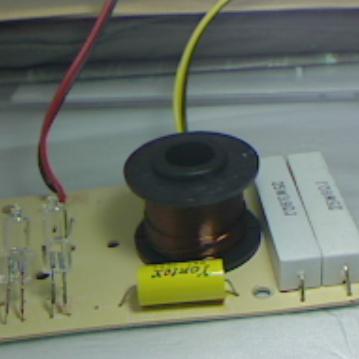

Exω βγάλη τό crossover. Με τό πολύμετρο πού έχω τσέκαρα τούς 2 πυκνωτές πού είναι παραλληλόγραμοι και μου έδειξε ο κάθε πυκνωτής η μια άκρη του μέ τήν άλλη έχει επαφή. Ο τρίτος πυκνωτής πού είναι βαρελάκι οι άκρες δεν έχουν επαφή μεταξύ τους. Μήπως αυτός είναι καμμένος!!!!!!!
Αν είναι πυκνωτές, είναι καμμένοι. Μήπως είναι αντιστάσεις;
12
Δέν ξέρω να ξεχωρίσω ποιός είναι ο πυκνωτής και ποιά είναι η αντίσταση. Τά δύο παραλληλόγραμα γράφουν 25W3.9ΩJ. To βαρελάκι γράφει --yontex MKT 250V --. Eπίσης τα δύο λαμπακια πού εχει είναι καμμένα.

Το παραλληλογραμμο που γραφει 25W3.9ΩJ ειναι αντισταση και πρεπει να υπαρχει επαφη αναμεσα στους ακροδεκτες.
Τσεκαρε με το πολυμετρο αν η τιμη της ειναι στα 3.9 Ω . Επισης τσεκαρε/αλλαξε τους πυκνωτες (τα ''βαρελακια'' ).
Παντως μου κανει εντυπωση το οτι τα λαμπακια ειναι καμμενα (δουλευουν σαν προστασια σε σειρα με τα tweeter) και τα tweeter δουλευουν (ποσο μαλλον οτι καιγονται).
Ή τα εχουν κανει θαλασσα με το σχεδιασμο του crossover ή κανεις καποιο λαθος στις συνδεσεις.(Ή το ανταλλακτικο που σου δινουν ειναι υποδεεστερο)

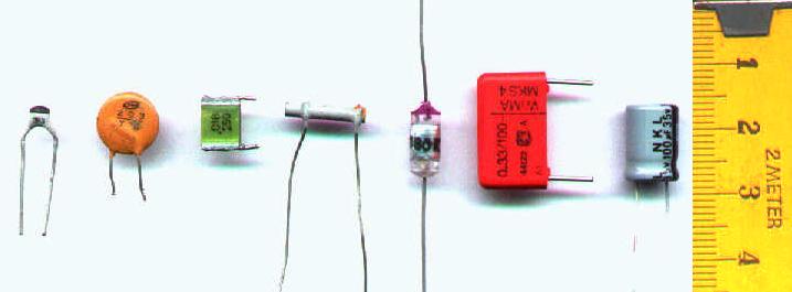

Πως μετράς τους πυκνωτές φίλε μου?
Μετράει χωρητικότητα το πολύμετρό σου?

Ανέβασα την φωτογραφία με το crossover.Επειδη η γνώση μου γύρω από αυτά είναι ελάχιστη κατάλαβα ότι τά παραλληλόγραμμα έιναι οι 2 αντιστάσεις η μία είναι 25W3.9ΩJ καί η άλλη 25W8ΩJ. Tό βαρελάκι είναι ο πυκνωτής MKT250V. Oi ακίδες από τον πυκνωτή δείχνη τό πολύμετρο ότι δέν έχουν επαφή μεταξύ τους, ενώ στίς αντιστάσεις οί ακίδες έχουν επαφή. Αυτήν την εποχή είμαι σε νησί.
12
ΤΕΛΙΚΑ!!!!!!!!!!!!! Άλλαξα τά tweeter πού νόμιζα ότι ήταν καμμένα και τά έβαλα σέ άλλα ηχεία καί δέν είναι καμένα.Επίσης οι αντιστάσεις καί ο πυκνωτής δέν είναι καμένoι.Τά λαμπάκια είχανε καή από τό crossover καί δέν παίζανε τα tweeter. Σάς ευχαριστώ όλους γιά τήν υπομονή σας.
