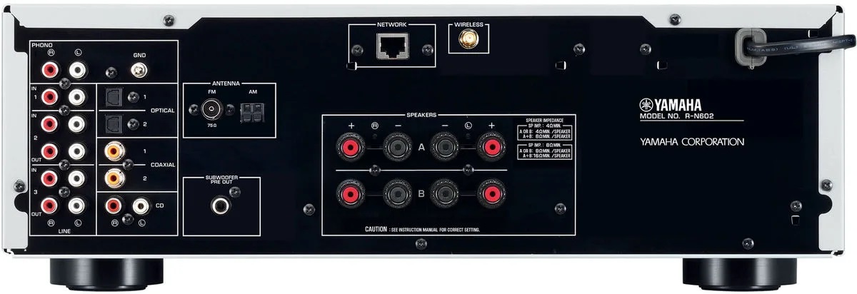

Ξεθάβω το θέμα για μία απορία.
Το πικάπ το σύνδεσα στην υποδοχή Phono του ενισχυτή.
Ο ενισχυτής είναι ο Yamaha RN602
Για τη σύνδεση του ενισχυτή με την κάρτα ήχου να χρησιμοποιήσω την έξοδο LINE OUT 2 ή δεν είναι σωστή;
