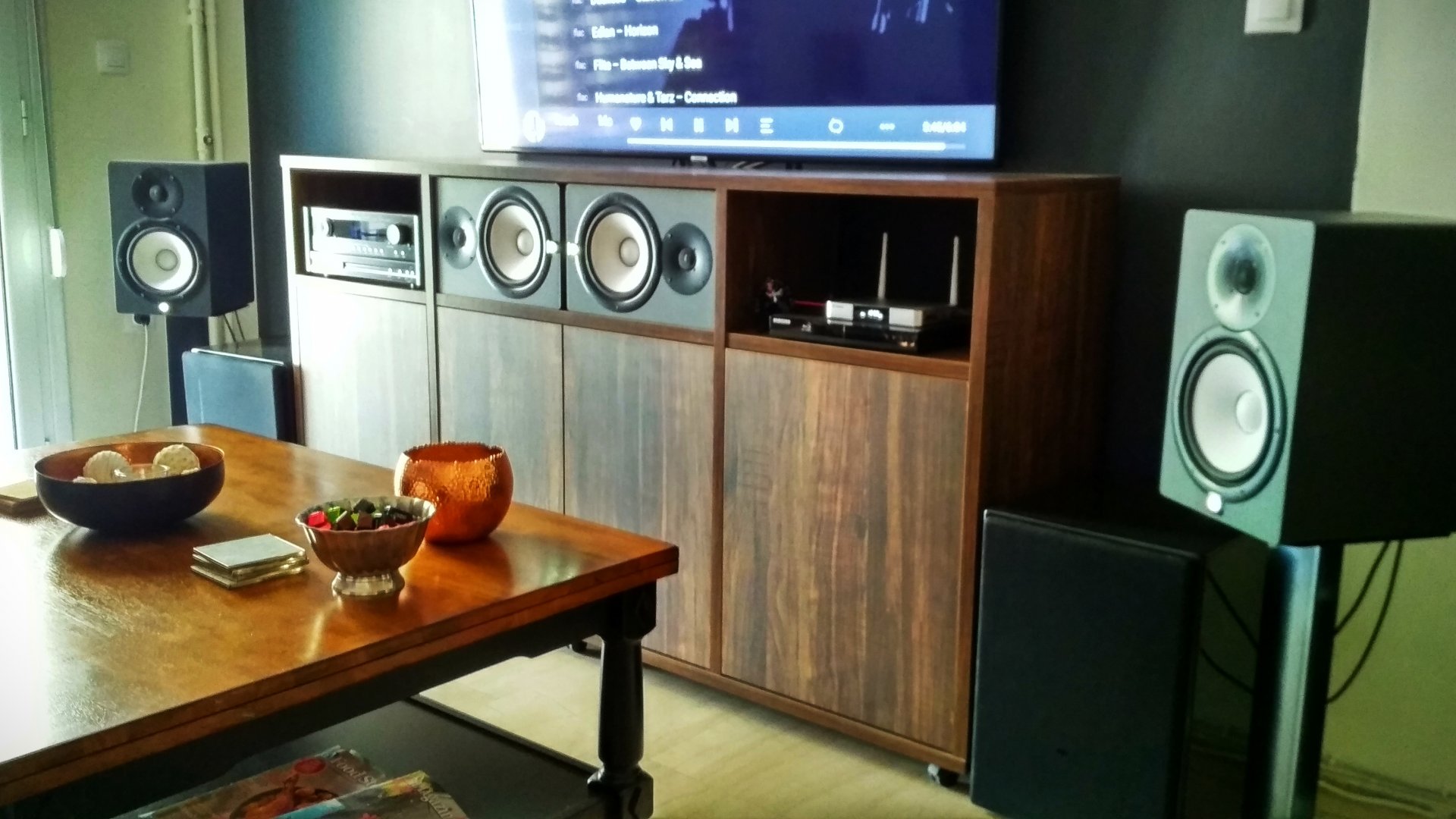

Γνώμες για εγκατάσταση.
54.719
136.492
Πρόσεξε μη φας τα πρίμα και γίνει σκοτεινό μουντό το αποτέλεσμα.
Ήδη είσαι οκ πάνω από 7κ.
Δηλαδή:
Απαγορεύεται η χρήση απορρόφησης σε άμεση οπτική επαφή, οπουδήποτε.
Μόνο διάχυση να φαίνεται.
Στην πραγματικότητα μόνον μπασοπαγιδες χρειάζεται, με διαχυτική πρόσοψη.
54.719
136.492
Προσωπικά, αυτά που υλοποιώ για την ηχητική φροντίδα του χώρου μου, είναι αυτό ακριβώς, μπασοπαγιδες με διάχυση στην πρόσοψη.
Σε 2 δικούς μου χώρους ως τώρα, έφεραν άριστο αποτέλεσμα με πολύ χαμηλό κόστος.
Το χαμηλότερο δυνατό κόστος μπορεί να επιτευχθεί με ορυκτοβαμβακα και πάνω σ' αυτόν mdf 10-άρι, και πάνω σ' αυτό διάχυση από Λαζαράκη, τα φτηνά φελιζολ με το ωραιότατο σκατερινγκ.
Με αυτό το σάντουιτς υλικών, προτείνω να ντυθεί το 1/4 της επιφάνειας των τοίχων του χώρου ακρόασης, και το 1/3 της επιφάνειας του ταβανιού.
Φυσικά, τοποθετούμε στις θέσεις πρώτης ανάκλασης, και φυσικά πίσω από τα ηχεία.
Προαιρετικά το lede, ακόμα και με μια πολύ παχιά-βαριά κουρτίνα, με μπόλικες δίπλες στο μέτρο. Εναλλακτικά μια διάτρητη γυψοσανίδα, ακόμα και κολλητά στον τοίχο, που προφανώς είναι πιο φτηνή λύση από την κουρτίνα. ;)
Πραγματικά είμαι βέβαιος ότι είναι πολύ εύκολο και φτηνό να φτιάξεις την ηχητική φροντίδα του χώρου και να φέρεις σωστούς χρόνους αντήχησης, αλλά η εμφάνιση είναι ένα θέμα που μπορεί να σε οδηγήσει σε πολύ ακριβότερες επιλογές, και από τα 500€ να πας στα 5000 € για το ίδιο πράγμα, τυπική διαδικασία, γνωστή από τα καλώδια στο Χάι Εντ. :)

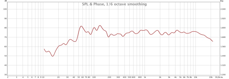

Καλημέρα.
Σε λίγο σηκώνω και αποτελέσματα με ARC ενεργοποιημένο.
Να δούμε τι διόρθωσε,αν διόρθωσε τελικά.
1.860
3.464

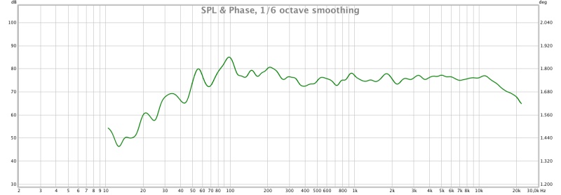

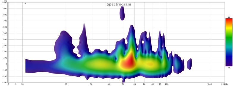

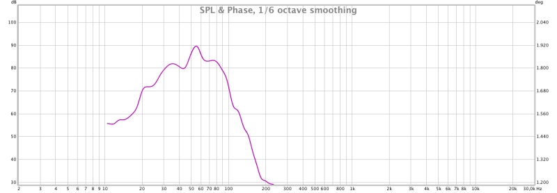

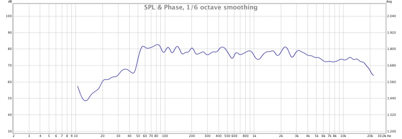

Λοιπόν όλα ίδια μόνο με arc ενεργό
αριστερό
Δεξί
Κεντρικά
Σαμπ 1
spectro sub 1
Τελικά έκανε τίποτα ή το αφήνω με κλειστό arc?

Φυσικά και έκανε. Πρίν ήσουν με κορυφές +12db, (όπως οι περισσότεροι εδώ μέσα, αλλά δεν το ξέρουν:gotcha:), και τώρα είσαι +4 με 5db περίπου, αν βλέπω καλά.
Και γιατί να το αφήσεις κλειστό, μην σου μολύνει το παρθένο σήμα; :p

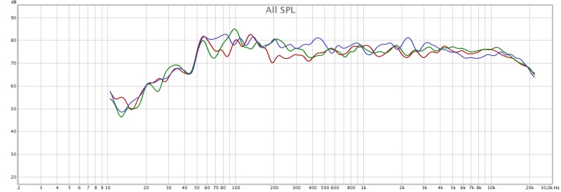

Βάλε να δούμε τα εξής:
Σε ένα διάγραμμα ταυτόχρονη απεικόνιση του κάθε ενός ηχείου πριν-μετά, Χ3
Σε ένα διάγραμμα ταυτόχρονη απεικόνιση του L-R-C.
Και μια μέτρηση το κάθε ηχείο με το sub, full range
Χρειάζεται περισσότερη πτώση στο ταργκετ κερβ.
Αν δεν κάνω λάθος, μέχρι τα 500Hz δουλεύει το ARC.
Και μια χαρά πτώση έχει και έτσι, απο τα 100Hz περίπου 8db πέφτει μέχρι τα υψηλά πρίμα.
Αστον άνθρωπο ήσυχο, μπασοκέφαλε :gotcha:

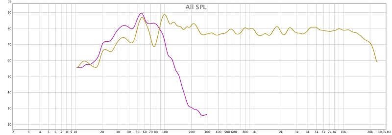

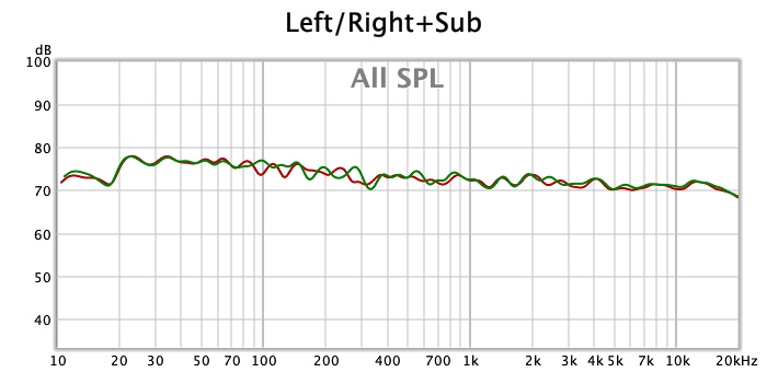

βρήκα κάτι
Αριστερο με σαμπ μαζί
Δεξί με σαμπ
κεντρικά με σαμπ
και δεξι αριστερο με σαμπ
[DOUBLEPOST=1564046539][/DOUBLEPOST]και μια δεξι αριστερο κεντρικο
28.518
83.986

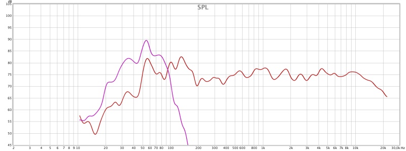

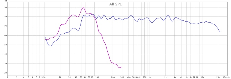

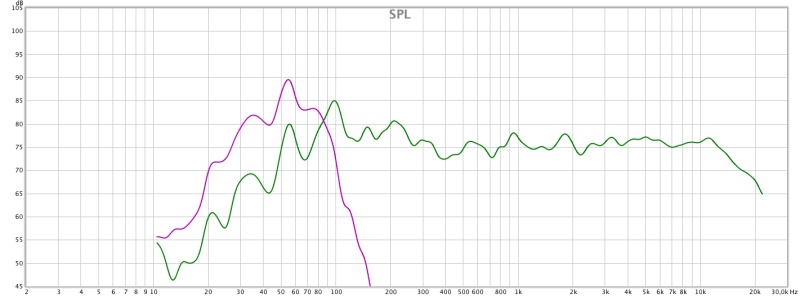

Μόνο το τελευταίο διάγραμμα είχε νόημα.
Το sub+ηχείο θέλω να είναι ένα sweep, καινούργιο, full range, οχι δυο διαγράμματα ενωμένα. Να δούμε πως συμπεριφέρονται στην περιοχή του crossover.
Να, έτσι:

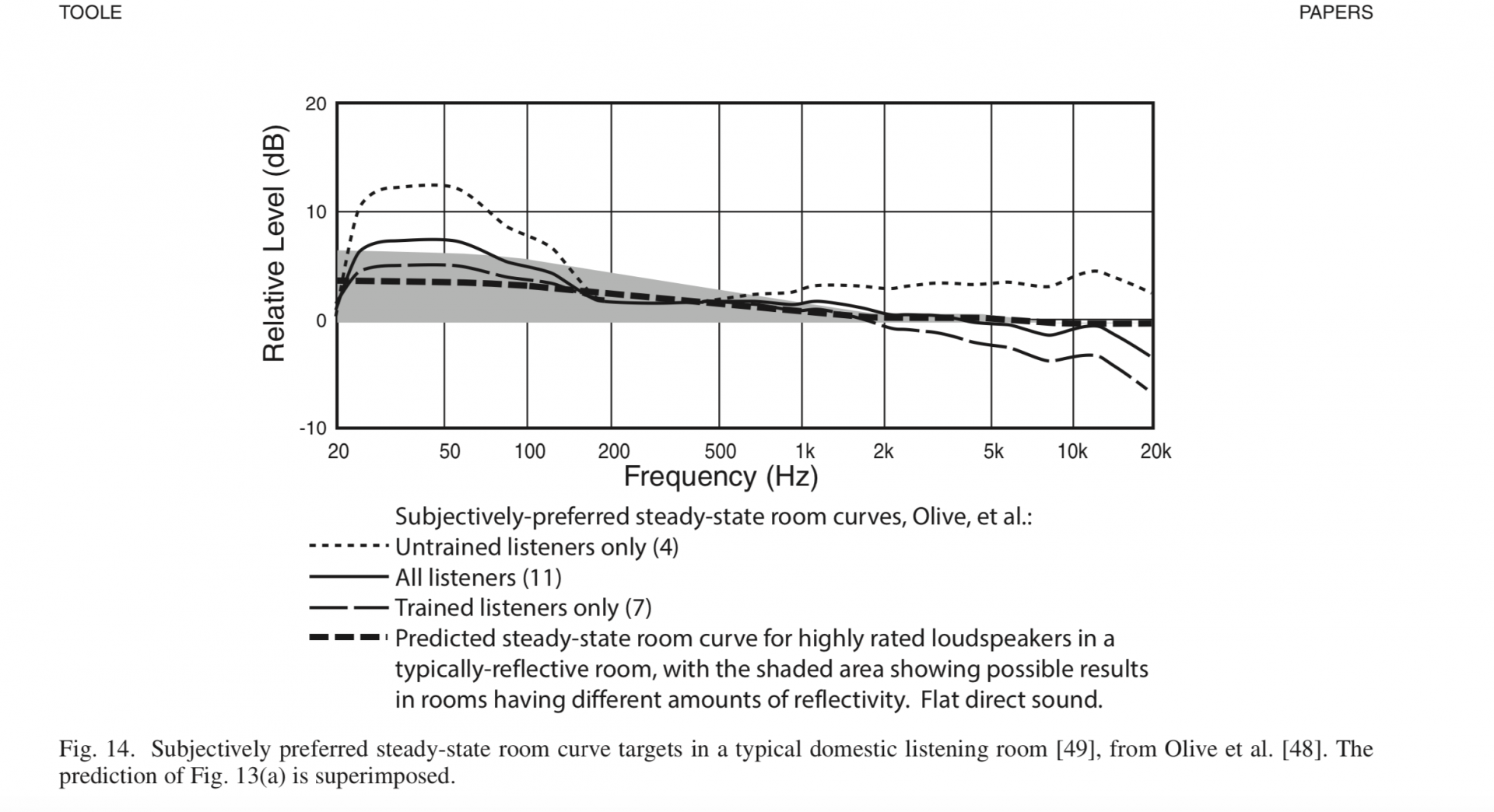

Αν και επαναλαμβάνομαι:
Το ταργκετ κερβ οφείλει να έχει 2 διακριτές και μετρημένες πτώσεις:
Μια από 30 κύκλους έως 1 χιλιοκυκλο, με πτώση 5-8 ντεσιμπέλ (αναλόγως πόσο μπάσο θες)
Και μια από 1 χιλιοκυκλο μέχρι 15 χιλιοκυκλους, με πτώση 5-8 ντεσιμπέλ (αναλόγως πόσα πρίμα θες)
Τα ανωτέρω, σε συνδυασμό με το RT 60 στο φάσμα, αντισταθμιστικά.
Ο ντιμιφουτ είναι παράδειγμα προς αποφυγήν, έχει συνολική πτώση περί τα 8-9 ντεσιμπέλ σε όλο το φάσμα, πρόκειται για άκουσμα που αρέσει σε λίγα αυτιά, τα εκπαιδευμένα, απαιτητικών ακροατών.
Ο συνήθης οντιοφιλ, αρέσκεται σε πτώση 10-12 ντεσιμπέλ.
Ο πολύς κόσμος, ο φυσιολογικός ο νορμάλ που παίζει Νταλάρα και Μόμπι κι όχι κλασικουρες αηδίες, αρέσκεται σε πτώση 15-18 ντεσιμπέλ.
Φακτς οφ ταργκετ κερβς.. :D
Να, έτσι:
8-)
Στις επιλογες του παραθυρου measure δεν μου δίνει επιλογη να κανω combine πολλά ηχεία.
Αριστερο δεξι κεντρικο lfe πισω κλπ.
28.518
83.986
Οταν μετράς πχ Left, πρέπει να σου βγάλει full range. Δώσε το σωστό preset στον προενισχυτή
Bassheads :p
[DOUBLEPOST=1564049128][/DOUBLEPOST]
Ακούμε την "Trained Listeners Only" ;)
Και διαβάζουμε αυτό
http://www.aes.org/tmpFiles/elib/20190725/17839.pdf
