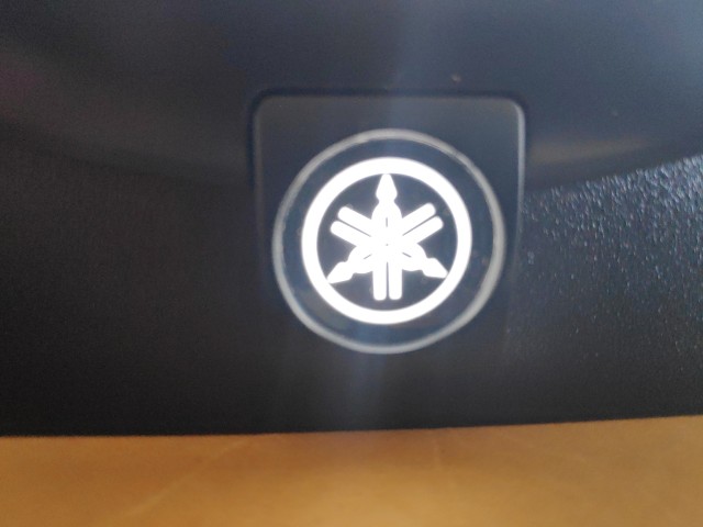

Για να μη λέτε ότι ανοίγουμε θέματα για το κουτουρού, έγινε η ζημιά!
Τώρα, σειρά έχουν ΤΑ sub, λίγο να φτιάξουμε το χώρο γιατί παραβαράνε ετούτα!
Σκέφτομαι για diy βάση με τα sub ακριβώς από κάτω.
Ευχαριστώ τον @costas EAR που με ξεστράβωσε και συνάμα με ξεπαράδιασε :roflmao:
