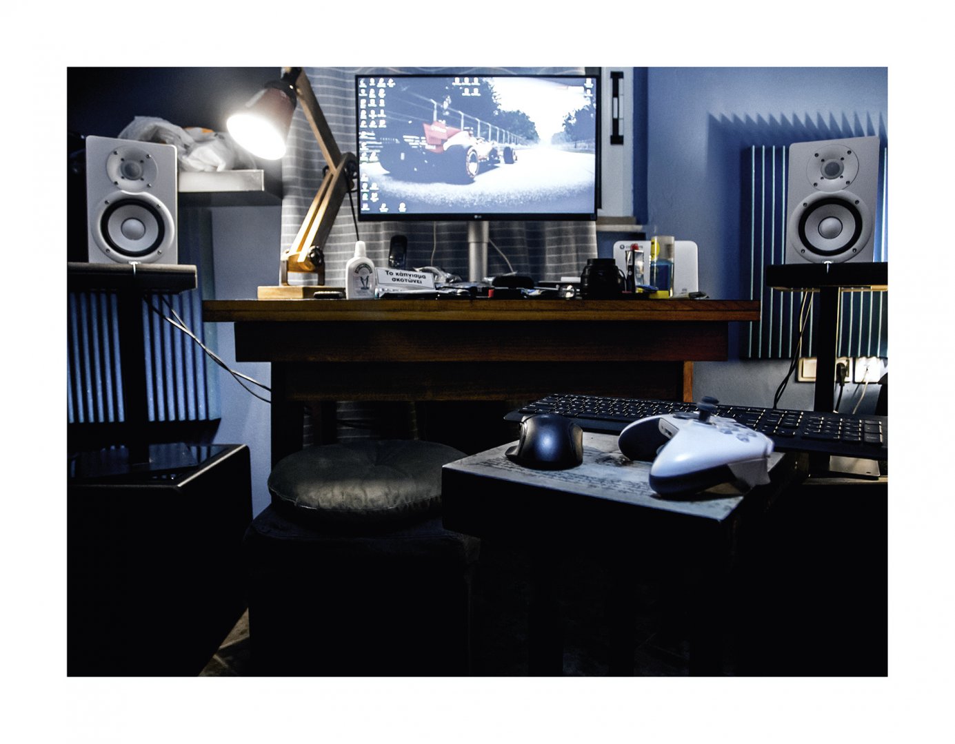

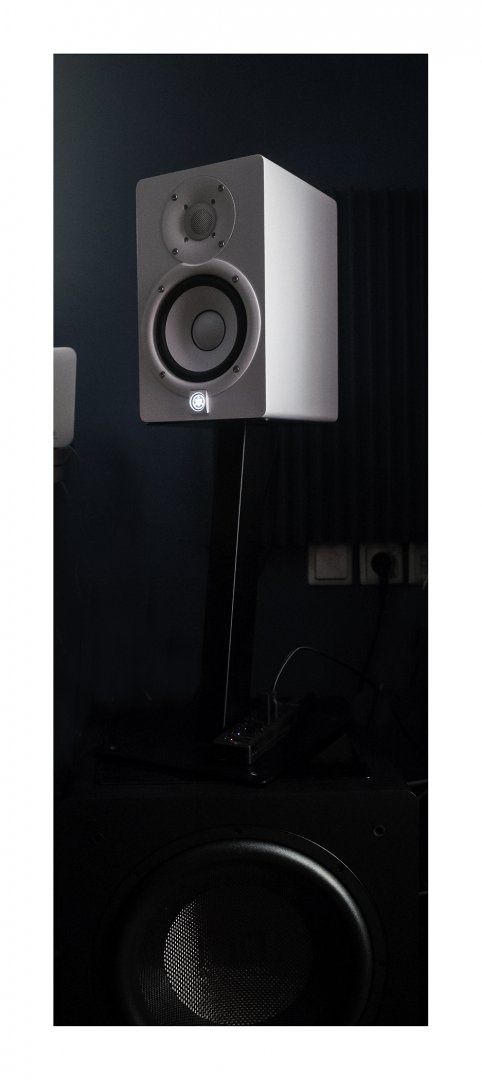

Rel HT/1205 τελικά λοιπόν..
Στον μικρό χώρο προς το παρόν τα sub με τοποθέτηαη κάτω από τα ηχεία χωρίς ψάξιμο και πολλά πολλά.
Μόνο eq και μικρορυθμίσεις.
Ενσωματώθηκαν αρκετά καλά, στην θέση ακρόασης τουλάχιστον το αποτέλεσμα είναι πολύ ικανοποιητικό.
Like σε όσους μου πρότειναν κλειστή καμπίνα..
Κωστάκηηη.. :drinks:
Για το πως είναι η συμπεριφορά του χώρου πιο πίσω, αριστερά, δεξιά, δεν ψάχνομαι, έτσι κι αλλιώς δεν πάω πουθενά κουτσός.. :biggrin:
Πάντως ακόμα και τα ταπεινά 5'' yamaχάκια με την προσθήκη των δύο 12ιντσων sub απόκτησαν πολύ μπόι εφόσον φυσικά τηρείται απόσταση ακρόασης μέσα στις δυνατότητες τους.
Ίσως ''χάνονται'' τα sub αυτά στον μικρό αυτό χώρο, αλλά οκ..
Υπομονή.
Στον μεγαλύτερο χώρο θα είναι βέβαια αρκετά πιο δύσκολη η ενσωμάτωση.

Έχω cross στα sub 80hz και gain στο 50%.
Μου επιτρέπουν πολύ περισσότερο gain από τα άλλα sub που είχα (μέχρι 15 - 20% πήγαινε μετά άκουγα διάφορα.. :biggrin: ).
Επειδή είναι κλειστή η καμπίνα λέτε συμβαίνει?
Στα Yamaha room control -4db και high trim 0.

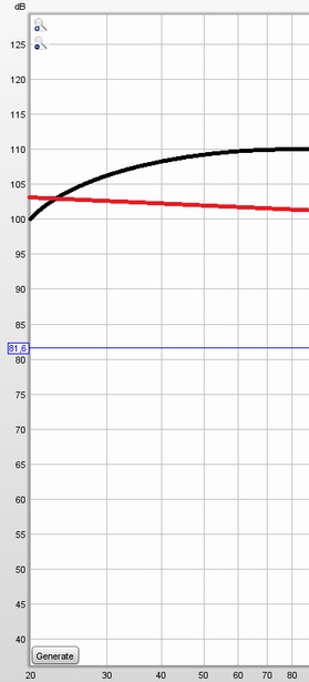

Επειδή δε βρήκα γράφημα απόκρισης ή MAX SPL για το δικό σου, έκανα μια τυχαία καμπύλη. Με μαύρο η απόκριση Max SPL ενός sub. Αν ακολουθήσουμε ένα target curve όπως η κόκκινη γραμμή (εφαρμόζοντας eq εκεί που πρέπει) και ταυτόχρονα αυξήσουμε το gain από το 50% στο 100%, τότε θα είναι σα να έχουμε δυναμώσει τις πολύ χαμηλές συχνότητες (στο παράδειγμα - κάτω από 24Hz).
Δεν ξέρω αν έγινα κατανοητός.

Κατάλαβα τι λες.
Έχω φτιάξει κάποια preset ''τέτοιου τύπου'' αλλά τα χρησιμοποιώ μόνο για ταινίες..
Για μουσική δεν.. θα πειραματιστώ, ευχαριστώ.
