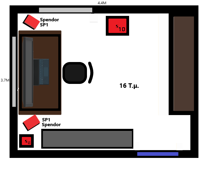

Σούπερ είναι όλα αυτά.. πραγματικά.
Το θέμα είναι πως δεν θα ήθελα να ξοδέψω περισσότερα από αυτά που είχα αρχικά πει. Αν ήθελα έκανα λίγη υπομονή οκ, αλλά δεν είναι μόνο αυτό...
Ανεβαίνει γενικά αρκετά το κόστος έτσι.
Είναι πάντως μια πολύ ωραία ιδέα.
Επίσης δυστυχώς οι ''μεγάλες'' πλευρές νομίζω είναι ακόμα πιο προβληματικές :idk:
Γκρι (μπαλκονόπορτα) μπλε (είσοδος).
