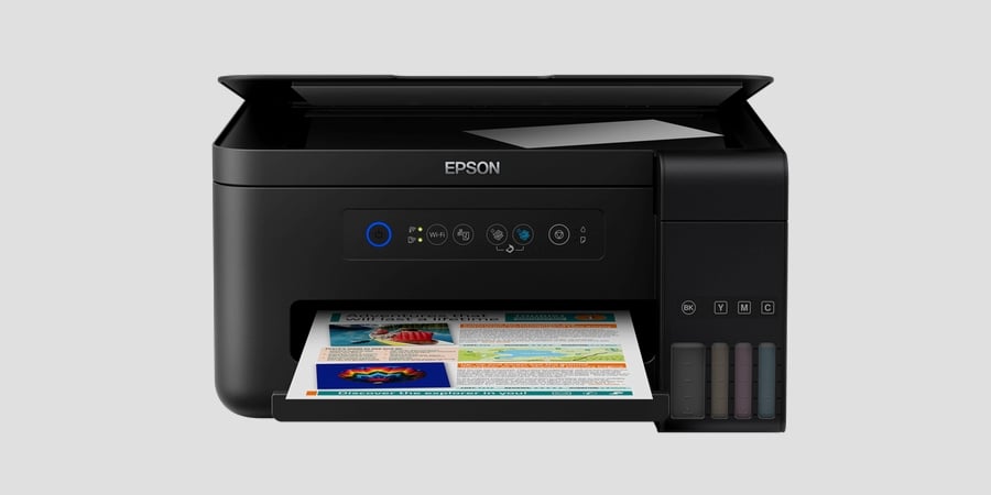

μερικοί εκτυπωτές της EPSON με το σύστημε με τα δοχεία μελάνης που γεμίζουν (ECOTANK),
όπως ο δικός μου L110, έχουν κάποια "σφουγγάρια" που μαζεύουν το |περίσσευμα" μελάνης.
Αυτά κάποια στιγμή πρέπει να αλλάξουν. Κατά προσέγγιση ο εκτυπωτής υπολογίζει πότε φτάνει η στιγμή και σταματάει να δουλεύει.
Μου συνεύει πριν 2-3 χρόνια μετά από 5-6 χρόνια σχετικά μικρής χρήσης του εκτυπωτή.
Επειδή τον χρειαζόμουν άμεσα και ήταν ΣΚ, κατέβασα από το ιντερνετ την εφαρμογή* του service του εκτυπωτή και έκανα reset την ένδειξη σαν να άλλαξα τα σφουγγαράκια.
Τον χρησιμοποίησα κανα δυό χρόνια στη συνέχεια χωρίς πρόβλημα.
Μου έχουν πει (χρήστες) ότι μπορείς να το κάνεις 2 φορές reset χωρίς κίνδυνο υπερχείλισης της μελάνης πριν αλλαχτούν τα σφουγγαράκια, αλλά είναι δική σας ευθύνη.
Σφουγγράκια υπάρχουν στο ebay, αλλά τα αλλάζει η ανριπροσωπεία με χαμηλή χρέωση και δεν αξίζει την ταλαιπωρία, εκτός αν κάποιος είναι μακριά.
* μόνο για windows
