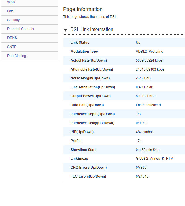

β) Αφού απαντήσεις στο παραπάνω, θέλω να μπεις στο μενού (web config) του ZTE που έχεις, και να μου δώσεις τα στατιστικά της γραμμής σου (Attenuation Download, Attenuation Upload, Noise Margin Down, Noise Margin Up), και τα Actual Rate download/upload και Attainable Rate Up/Down, καθώς και τι γράφει στο Modulation Type, Profile και LinkEncap.

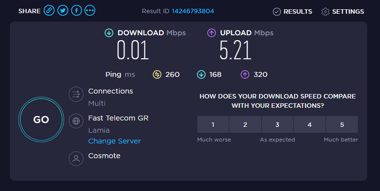

Σημείωση: Όσες φορές δοκίμασα με το speedtest.net, εδώ και μήνες, και φόρτωνε η σελίδα του, το upload rate ήταν πάντοτε υγιέστατο, πάντα 5Mbps.

Σε ποιά εταιρία είσαι; το 6dB Noise Margin αν είσαι ΟΤΕ δεν είναι καλός οιωνός.

Χαμηλό για την γραμμή σου.

Για να ευθυμήσουμε λίγο...
23/1/23 9 παρά 10 το πρωί...

Οπου Mbps , Βάλε Tbps και όλα θα φιάξουν. :roflmao:
Σοαβαρά τώρα το ping σου είναι απλά ατελείωτο .
Κάποιο θέμα έχει η γραμμή σου .
Ομως μην περιμένεις από ΟΤΕ να κάνουν κάτι .
