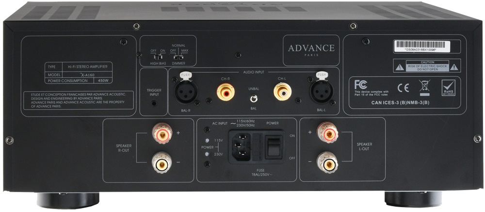

Θεωρώ ότι μάλλον δεν προσέξατε τον τρόπο σύνδεσης, για αυτήν την επιλογή:
Στον τελικό υπάρχει στο πίσω μέρος πλήκτρο για τον διαχωρισμό, xlr - rca εισόδων.
Μέσω της εισόδου xlr, συνδέουμε τον pro μας κανονικά για το δικάναλο σύστημα, άρα εκεί συνδέουμε όλες τις αναλογικές πηγές, ή τις ποιοτικές ψηφιακές, λόγω ότι ο pro διαθέτει dac.
Μέσω της rca εισόδου συνδέουμε ΣΤΟΝ ΤΕΛΙΚΟ πάλι, (άρα δεν μεσολαβεί ποντεσιομέτρο κλπ), τον av μας ΄και έτσι τον βλέπει πλέον σαν τελικό!
Κατόπιν των συνδέσεων, επιλέγοντας πλέον rca ή xlr μέσω του πλήκτρου (Unbal -bal) , χρησιμοποιούμε και τις 2 δυνατότητες!

Έχει αυτός hc passthrough ;;
Ναι λοιπόν όπως διαβάζεις παραπάνω.
Με λίγα λόγια, ο av συνδέεται κατ ευθείαν στον τελικό, και όχι στον pro.
[DOUBLEPOST=1549826643][/DOUBLEPOST]

Όχι ακριβώς.
Α. Αν έχομε Δικάναλο , είναι απαραίτητη η δυνατότητα που έχομε αναφέρει παραπάνω.
Β. Σε περίπτωση προ-τελικού ασχέτως φίρμας μεταξύ τους, δεν έχομε ανάγκη αυτής της δυνατότητας, αρκεί ο τελικός να μπορεί να διαχειρίζεται εισόδους RCA-Xlr με δυνατότητα επιλογής τους.
