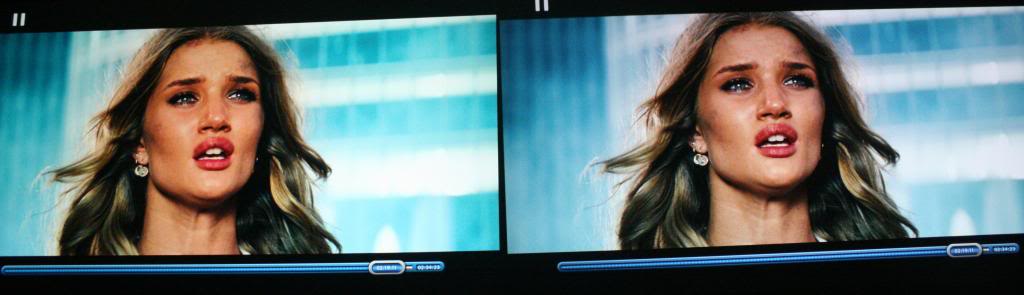

Αντικρυζοντας τους δυο προβολεις σε πληρη αντιπαραθεση και ιδανικες συνθηκες συσκοτισης η πρωτη σκεψη που ερχεται στο μυαλο σου ειναι "ποσο κοντα ειναι!"
Μια προσεχτικοτερη ματια αρχιζει και αποκαλυπτει τις διαφορες.
Διαφορες στην χρωματικη παλεττα.
Ναι ξερω, αναφερθηκαν και πριν.
Το μονο που θελω να προσθεσω εγω ειναι οτι ειναι πολυ δυσκολο, εως αδυνατον, να πεις ποιος παιζει πιο σωστα οταν οι προβολεις ειναι διπλα.
Και αυτο γιατι ο ενας επηρεαζει τον αλλον και με την σειρα τους επηρεαζονται και τα ματια μας.
Το πιο σωστο σε αυτες τις περιπτωσεις ειναι να δεις τον καθενα μονο του και μετα να κρινεις.

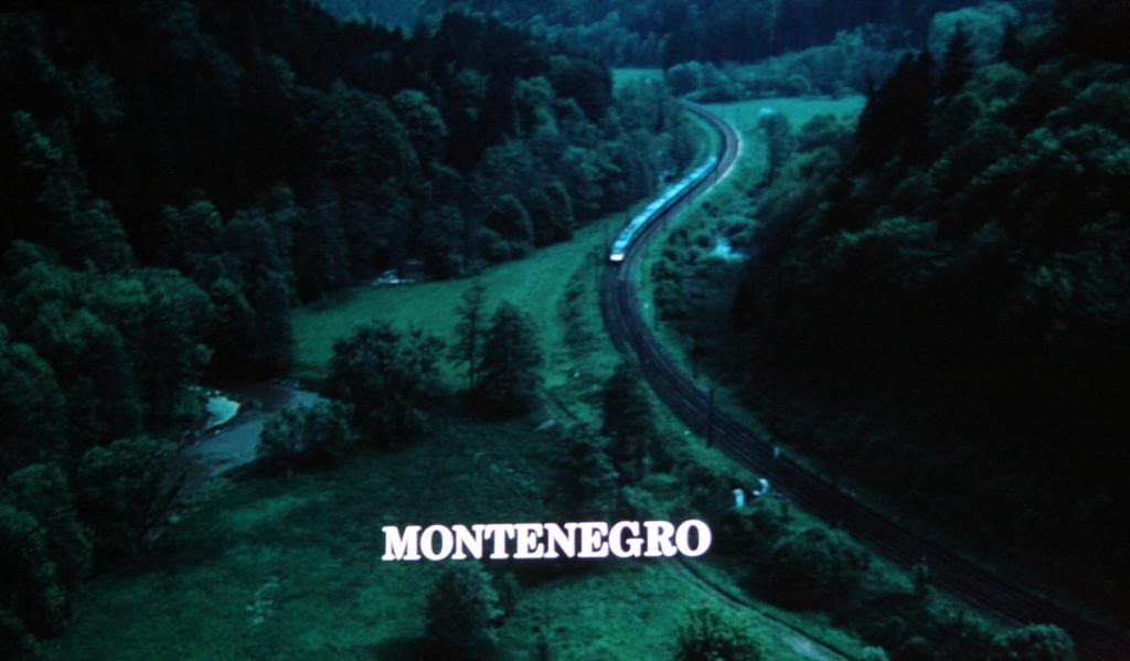

Διαφορες στο shadow detail

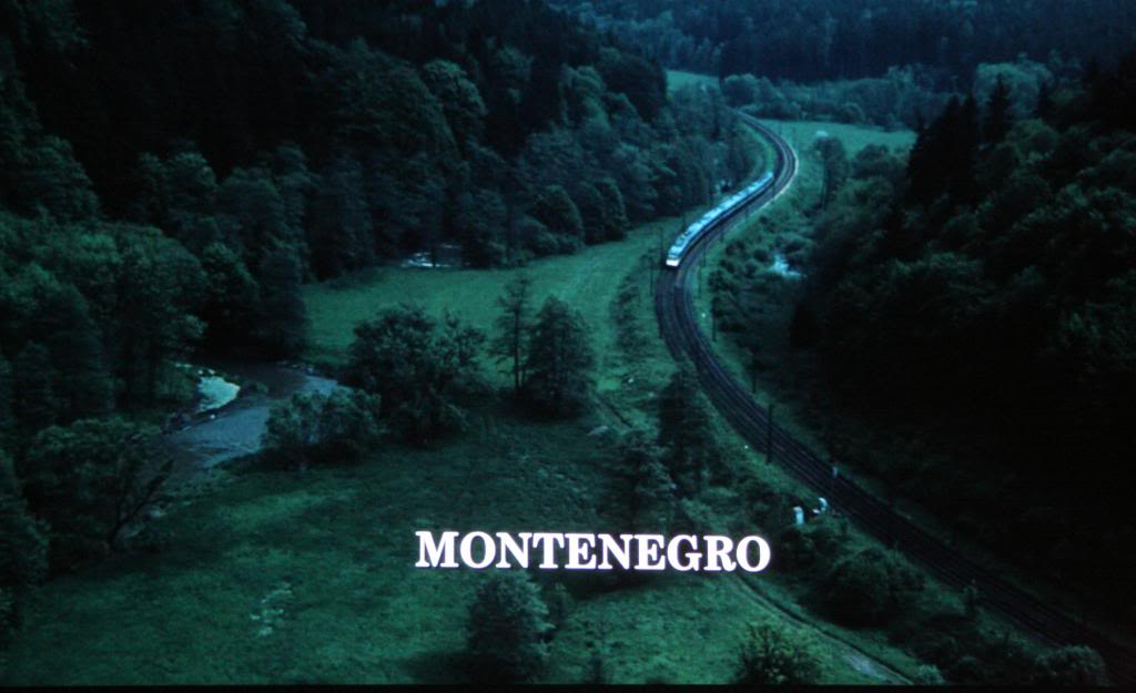

H σκηνη του τραινου(Montenegro) εδειξε πως ενω στον Optoma τα δεντρα κατω δεξια ηταν σκουρα και μουντα στον Benq υπηρχε περισσοτερη λεπτομερεια
και μπορουσες σαφως να ξεχωρισεις κλαδια και κορμους.Αρα και εδω ο Benq παιρνει ενα μικρο προβαδισμα.

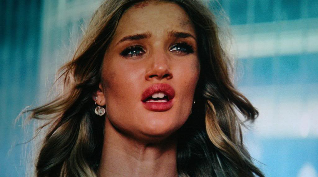

Απ τις μέχρι τώρα φωτογραφίες ο BenQ φαίνεται πιο ψυχρός χρωματικά.Ισχύει και στην πραγματικότητα αυτό;

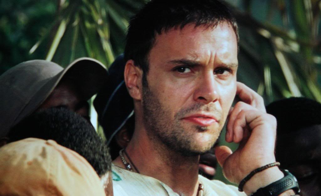

Επειδή ο φωτοκουβάς σέρνεται, και για να τιμήσω τον Βλασούκο (και τις αδυναμίες του) θα βάλω 2 φωτό. Πάντα η πρώτη εικόνα θα αφορά τον BenQ και η δεύτερη τον Optoma.
