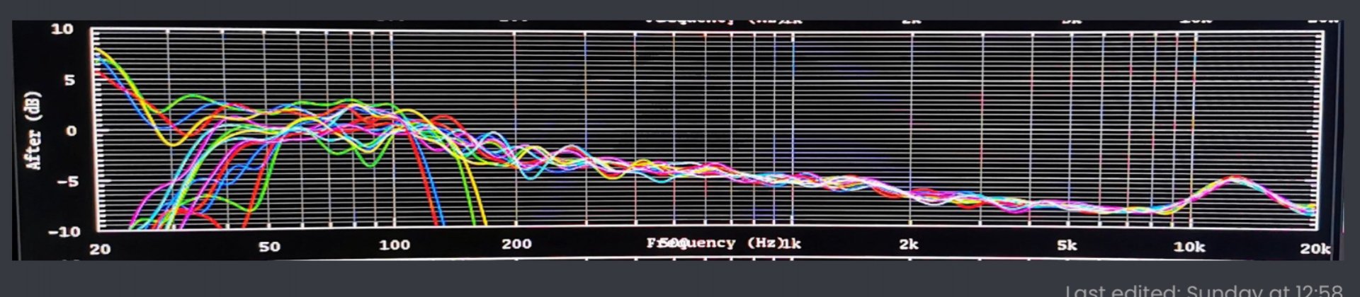

Καλά, θα τα φτιάξουμε όλα! Αλλά ξέρεις τί θα σου πουν; Να στο πω εγώ πρώτος. Άλλαξε ενισχυτή, αυτός που έχεις δεν κάνει.
Αλλά πριν σου το πουν αυτό θα σου πουν να μετρήσεις με μικρόφωνο να δούμε πού βρίσκεσαι. Και αυτό θα είναι λογικά το επόμενο βήμα. Γιατί πώς θα φτιάξεις κάτι αν δεν δεις πού πονάει;

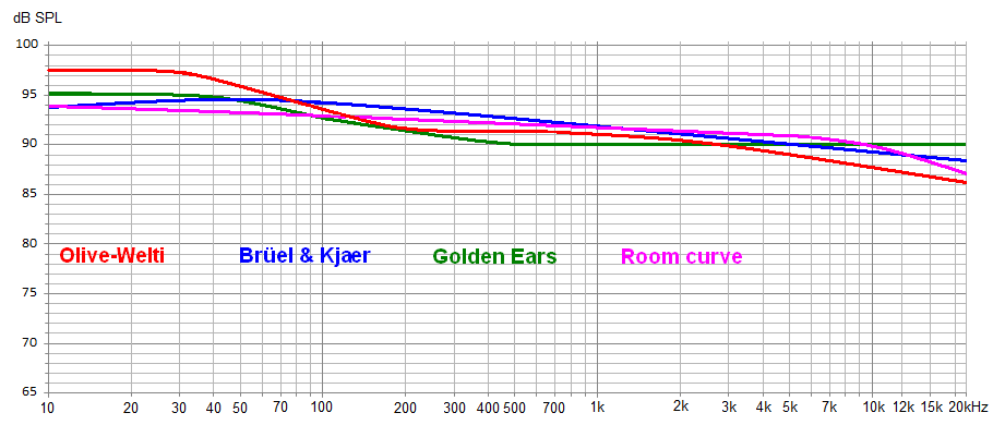

Αυτό εννοώ:
https://www.audiosciencereview.com/forum/index.php?attachments/speaker-targets-png.85992/
https://www.changstar.com/diyaudioheaven.files.wordpress.com/2015/08/correction-plots-2.png

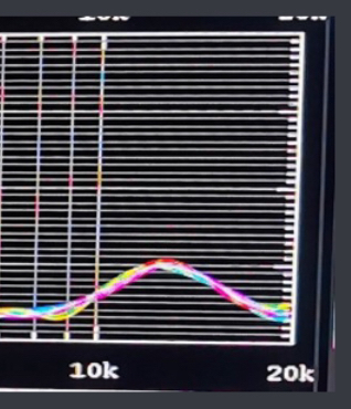

Μία απ' όλες: Harman, Toole, Olive-Welti ή Brüel & Kjær, ή τη γνωστή πτώση 0.9 dB ανά οκτάβα (δεν φαίνεται σε αυτά τα διαγράμματα).
Το καρουμπαλάκι που μας δείχνεις, μετά τους 10 KHz, είναι για άλλους λόγους που δεν είναι του παρόντος.
