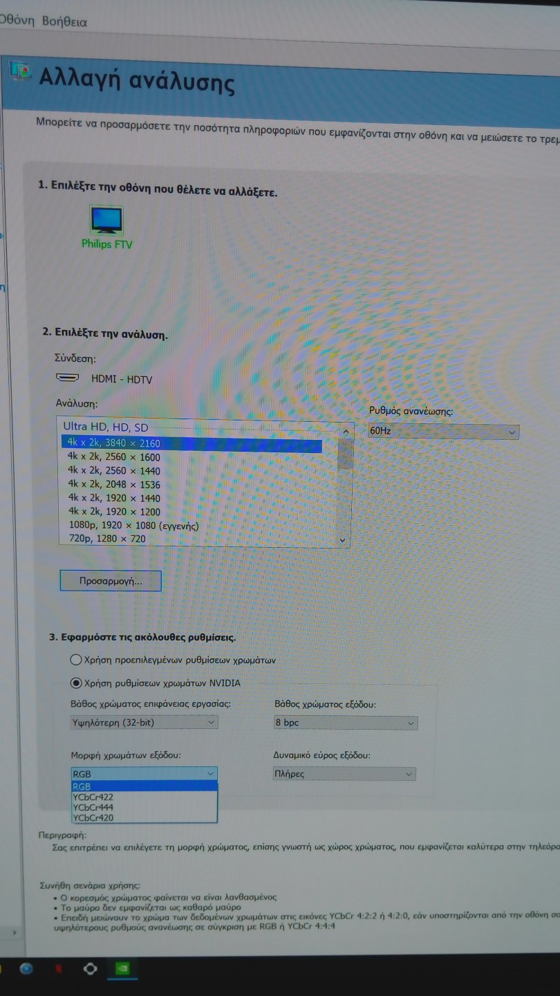

12 bit σε 4κ και RGB;
σωστα ετσι μου ειχε στειλει φωτο.Δεν ξερω βεβαια εαν ειχε limit στο rgb

Δεν εχω οθονη επανω στο pc το εχω απευθειας στην tv
[DOUBLEPOST=1564957332][/DOUBLEPOST]
Σωστά παίζει τότε.
Στην tv τι ρύθμιση έχεις στο hdmi;
To hdmi 1,2 το εχω στο βελτιστο(επιλογη) μιας και ειναι τα μονα 2 που μπορει να δωσει το full bandwidth σε 4κ hdr 60hz το συγκεκριμενο μοντελο

Σωστά είναι,δεν νομίζω να έχεις θέμα.
Δοκίμασε και την άλλη έξοδο στην κάρτα πάντως.

Θα το κανω και αυτο εφοσον βγαλω την καρτα απο το pc ωστε να βγαλω το πλαστικο καλυμμα απο το hdmi γιατι τωρα βρισκει στο πισω μεταλο του κουτιου.

Driver στην κάρτα έχεις δοκιμάσει άλλο;
Τον τωρινο και τον προιγουμενο.
Με σωστο uninstall d.d.u και install.
Oταν βρω τον χρονο θα ξανασεταρω-ρεσετ t.v εφοσον δοκιμασω το αλλο hdmi και δεν δω ασπρη μερα

Τελικά το θέμα μου δεν λύθηκε.
Ξαναπέρασα οδηγούς άλλαξα και θύρα hdmi στην κάρτα γραφικών ,τα ίδια.
Πιστεύω ότι έχει να κάνει με το firmware της tv

4κ παίζει κανονικά αλλά δεν αναγνωρίζει σαν φυσικη ανάλυση το 4κ,θέλει χειροκίνητα να το βάλεις.
Αυτό μόνο στο pc.

Θεωρώ το θέμα σου ήσσονος σημασίας. Μην ασχολείσαι άλλο. Παίζει 4K τέλος.
Σόρρυ για το μπέρδεμα πριν δεν πρόσεξα ότι την δουλεύεις ως μόνιτορ.

Στο hdmi της τηλεόρασης που είναι κουμπωμένο το PC, τι έχεις δηλώσει πως μπαίνει; Εάν έχει επιλογή βάλτο pc.
Τα hdmi μπορείς να τα ονομάσεις όπως θες.
Το συγκεκριμένο το έχω ονομάσει "pc" εξ αρχής.
Σταμάτησα να ασχολούμαι μιας και δουλεύει 4κ
