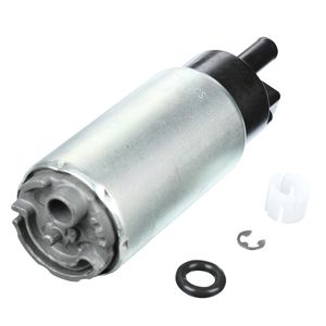

ρε αντωνη μια αντλια που διαρεεται με τετοια παροχη καυσιμου (250-300 λιτρα την ωρα, δηλαδη ενα γεματο ρεζερβουαρ σε 15 λ) δεν μπορει να ψυχθει περισσοτερο λογω εμβαπτισης , δεν γινεται και δεν ειναι τεχνικα σωστο να βασιζεσαι στην πληροτητα του ρεζερβουαρ σε επιβατικο οχημα ειδικα οταν δεν κανεις καμια προβλεψη να την βυθισεις αρκετα χαμηλοτερα σε μια λεκανη των 5-6 λιτρων
αν την δεις με τι μοιαζει θα καταλαβεις οτι το κελυφος της ουδεμια σχεση εχει με την ψυξη της

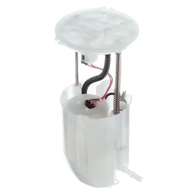

μιλαμε για αυτην
που ειναι τοποθετημενη εδω μεσα
ποιος λογικος μηχανικος θα προσπαθουσε να ψυξει την αντλια εξωτερικα κρυβοντας την με αυτον τον τροπο σε ΠΛΑΣΤΙΚΟ κελυφος ;
ειναι δυνατον να το συζηταμε ακομα ;
