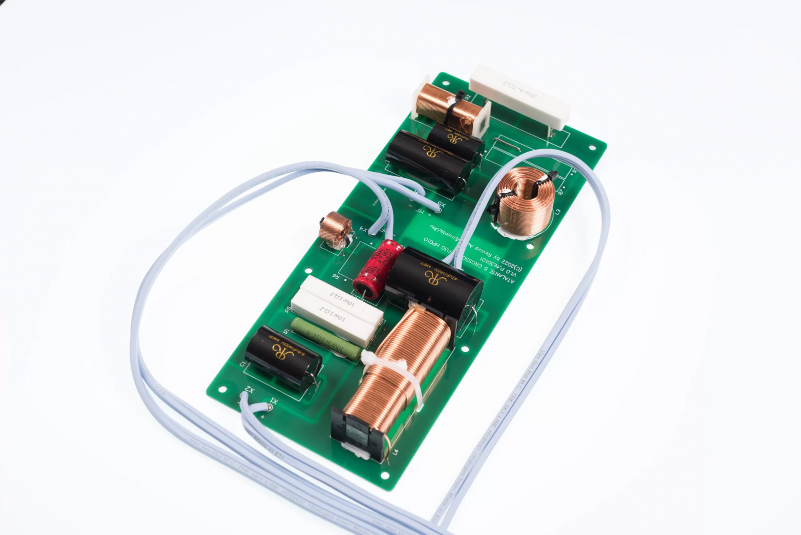

Ο ίδιος ως καχύποπτος θα κρατούσα επιφύλαξη, υπό την έννοια ότι όποτε πλασάρεται κάποια κατασκευή με ελκυστική τιμή σε σχέση με τις επιδόσεις της αρχίζω ν'αναρωτιέμαι σε ποια αφανή στοιχεία μπορεί να έχουν γίνει ΄΄αβαρίες΄΄ ... Εφόσον η ποιότητα μεγαφώνων θα κρινόταν υπεράνω υποψίας, επόμενοι πιθανοί τομείς λογαριάζονται σταθερά η ποιότητα στη δόμηση της καμπίνας,οι εσωτερικές συνδέσεις και φτηνιάρικα υλικά στο παθητικό κρος - όπως πηνία με πυρήνα σιδήρου, ηλεκτρολυτικοί πυκνωτές και αντιστάσεις από τα αζήτητα της λαϊκής...

Ενδεχομένως να υφίσταται φαινόμενο μαγνητικής υστέρησης με την παρουσία σιδηρομαγνητικών υλικών.
Δεν είναι θέμα φόβου,αλλά πρόληψης κι επίδειξης από πλευράς κατασκευαστή ότι δεν λογάριασε διεκπεραιωτικά το ίδιο του το δημιούργημα.

Τα μεγάλα πηνία αέρος με τις άπειρες σπείρες και το πολύ σύρμα , με την αρκετή αυτεπαγωγή είναι αρκούντως χειρότερα.

Αυτό που διακρίνω στην πλακέτα του κρος είναι πυκνωτές με λογότυπο της εταιρείας και κάποια - όχι όλα - πηνία με πυρήνα και λεπτής σχετικά διατομής καλωδίωση στις περιελίξεις των.

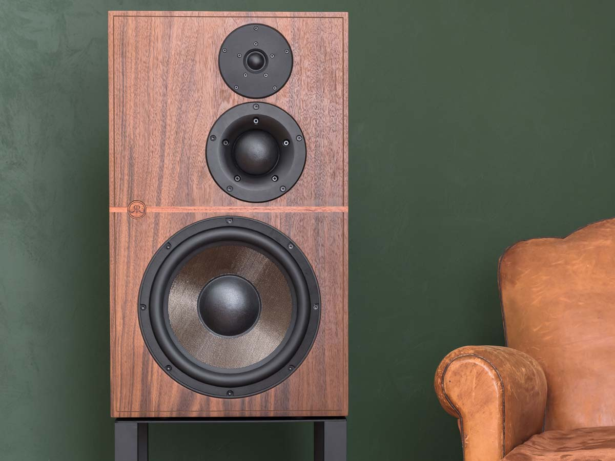

Ο σχεδιαστής τους έχει 30 χρόνια στο χώρο και δούλευε πριν στην dynaudio και focal
….»Daniel is the man behind numerous most legendary models and edging technologies in a top-tier Danish Hi-Fi brand (from mid-level to flagship models, and special anniversary models), and the best-known French Hi-Fi brand (Flagship models)»
ο άνθρωπος άνοιξε δίκη του εταιρεία και για να «πιάσει» , προσφέρει τα ηχεια σε δελεαστικές τιμές, όπως κάνουν πολλοί άλλοι. :geek:
(και 10 χρόνια εγγύηση)

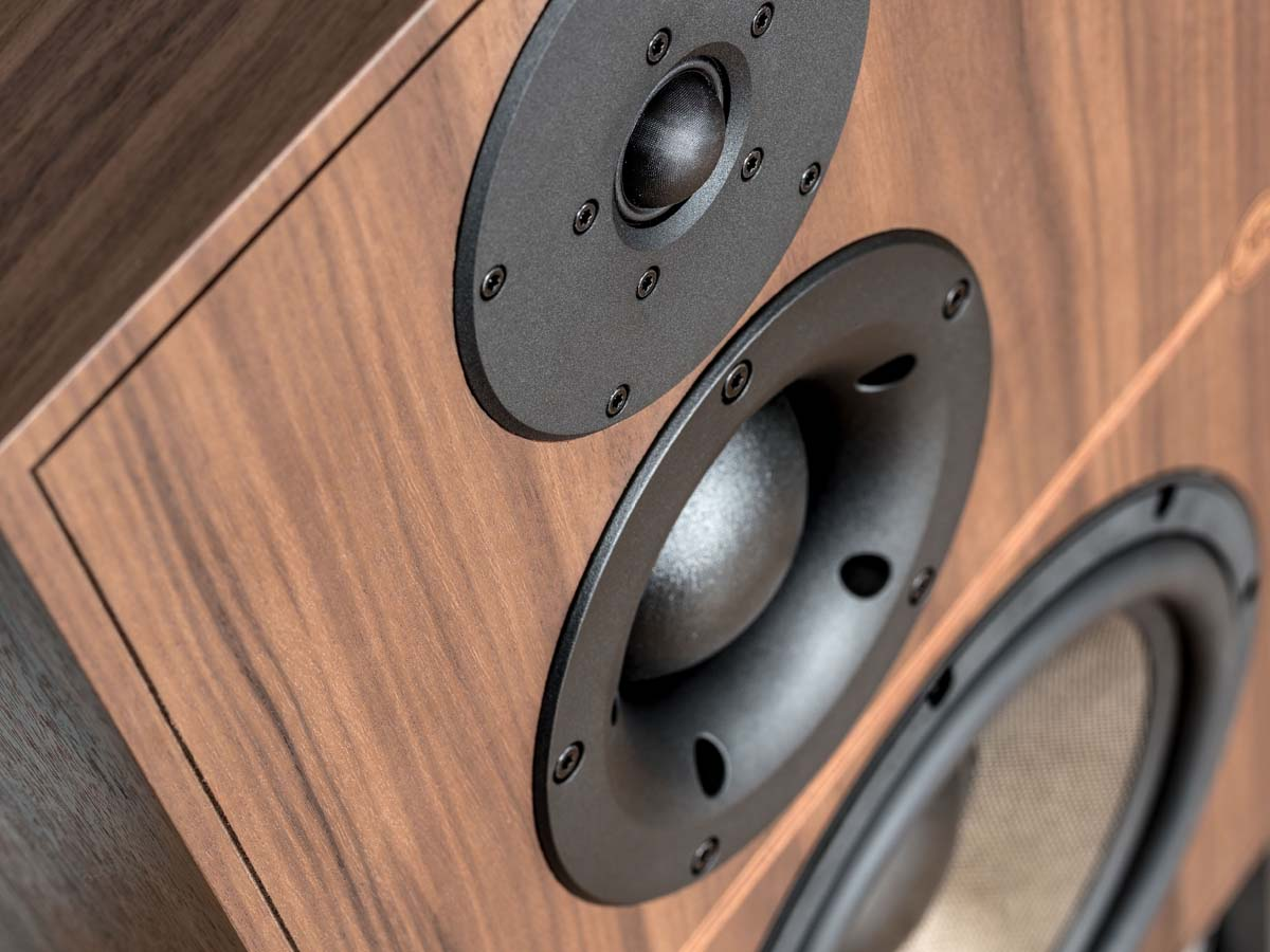

Με κρος σε ύψος 3,5 KHz μεταξύ mid & tweeter και δεδομένη την απουσία κυματοδηγού σε συνδυασμό με την ασύμμετρη τοποθέτηση επί της πρόσοψης αναμένω να προκύπτει κάποια ασυνέχεια στη διασπορά του ηχείου γύρω από αυτήν τη ζώνη. Ελπίζω - εννοείται - να διαψευστώ...
…3,5 kHz ….έχει ..:geek:
Το διόρθωσα μεν, αλλά αναμένω άλλου τύπου διάψευση.

Με κρος σε ύψος 2,8 KHz μεταξύ mid & tweeter και δεδομένη την απουσία κυματοδηγού αναμένω να προκύπτει κάποια ασυνέχεια στη διασπορά του ηχείου γύρω από αυτήν τη ζώνη
…3,5 kHz ….έχει ..:geek:…..
2,8 kHz , έχει το μικρό .. :biggrin:

Οπου και να έχει κρος , δεν χρειάζεται κυματοδηγό για να έχει διασπορά.
Ο κυματοδηγός ίσα ίσα που περιορίζει την διασπορά.
Φέρει όμως στο...mid θόλου :
Ελπίζω επομένως να μην υφίσταται ανωμαλία... από τον ελεγχόμενο περιορισμό. :sneaky:
