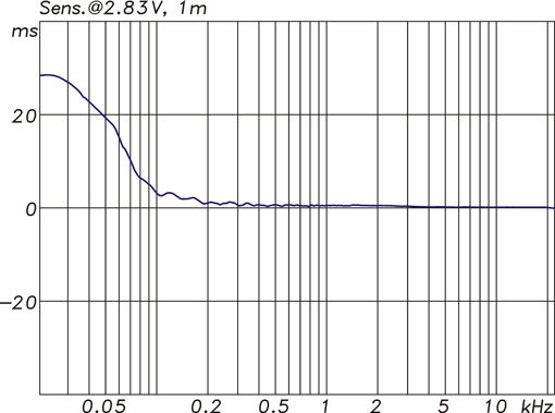

Η ανώτερη περιγραφή στις χαμηλές δεν είναι απόρροια μυστικιστικών επιδράσεων,αλλά δικαιολογείται από μετρητικά δεδομένα:
Group Delay για ένα μικρό ηχείο που έχει όμως προσεγμένη τη ζυγοστάθμιση στο bass reflex του:
Υποδειγματική τιμή πάνω στο αντιληπτικό όριο των 20 χιλιοστών δευτερολέπτου σε συχνότητα 50 Hz.

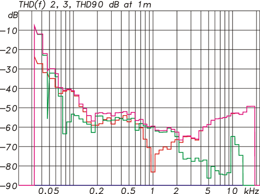

Διάγραμμα Ολικής Αρμονικής Παραμόρφωσης μαζί με δεύτερη (κόκκινη) και τρίτη αρμονική (πράσινη)
Το πενταράκι μεγάφωνο στη μικρή καμπίνα κατορθώνει στο κάτω όριο ωφέλιμης απόκρισης να έχει ολική αρμονική παραμόρφωση τάξης -30dB (3%) με τη δεύτερη αρμονική επικρατούσα...Και κατώτερες τιμές πάνω από το εν λόγω όριο.Θα αναπαράγει επομένως τις αρμονικές από τις νότες με ικανοποιητική γραμμικότητα.
Αμφιβάλλω ότι κυκλοφορούν άλλα μικροσκοπικά μόνιτορ με ανάκλαση χαμηλών και τόσο ωραία ζυγισμένες επιδόσεις...
