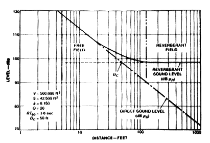

Το ποσοστό έμμεσης προς άμεσης ηχητικής ενέργειας που θα λαμβάνεται στη θέση ακρόασης έχει δύο κύριους συντελεστές : ο πρώτος αφορά στην ακουστική συμπεριφορά του χώρου και ο δεύτερος στην πολική απόκριση του ίδιου του ηχείου ως πηγής σε συνδυασμό με τη γωνία απόκλισης του ακροατή από τον κεντρικό άξονα του ηχείου οριζόντιο και κατακόρυφο.
Τα δε προς σύγκριση μεγέθη δεν είναι γραμμικά αλλά λογαριθμικά.Και υπάρχουν συναφή σκαλοπάτια ως προς την υπερίσχυση του ενός ή άλλου μεγέθους.
Όλες οι παράμετροι έχουν διευκρινιστεί στις παρακάτω καταχωρήσεις:
Bhutia said:
Καθώς η πλειοψηφία των οικιακών ακροάσεων γίνεται σε αποστάσεις από ηχεία μεγαλύτερες της κρίσιμης που ισχύει για δεδομένο χώρο και πολική διασπορά πηγών,αυτό σημαίνει ότι σ'εκείνες τις θέσεις επικρατεί το πεδίο αντήχησης έναντι του άμεσου ήχου.Συμπεραίνεται λοιπόν ότι η φασματική κατανομή του πεδίου αντήχησης θα είναι...κρίσιμη για την αντιλαμβανόμενη απόδοση ενός ηχοσυστήματος.Σημειωτέον ότι ο συντελεστής απορρόφησης για τα συνήθη οικιακά υλικά (χαλιά,κουρτίνες,καναπέδες,ντουλάπες κτλ) εμφανίζει διακύμανση-συχνά ισχυρή- ανάμεσα σε διαφορετικές οκτάβες.
Η σύνθεση του πεδίου αντήχησης επηρεάζει έμμεσα την προσλαμβανόμενη ευκρίνεια και ανάλυση δεδομένου συστήματος,την αντίληψη των δυναμικών αντιθέσεων και μεταβατικών στο πρόγραμμα,αλλά και των περιβόητων...χροιών.
Γιά τη διατήρηση της καταληπτότητας εντός λ.χ. ψηλοτάβανου χώρου απαιτείται τοποθέτηση συμπληρωματικών ηχείων (delayed speakers).Γιά την ορθή πραγματοποίηση,οφείλει να υπολογιστεί η Κρίσιμη απόσταση.
Όταν ο ακροατής βρίσκεται σε απόσταση μεγαλύτερη της Κρίσιμης,πληθώρα φαινομένων κτενωτού φίλτρου νοθεύουν την αντίληψη του αρχικού ηχητικού σήματος εξαιτίας των πολλαπλών ανακλάσεων που έχουν μεσολαβήσει,μειώνοντας την ευκρίνεια.Επομένως λαμβάνεται φροντίδα τοποθέτησης βοηθητικών ηχείων σε αποστάσεις όπου η καταληπτότητα αρχίζει να χάνεται και η διαδικασία επαναλαμβάνεται μέχρις ότου ολόκληρος ο χώρος να καλύπτεται με απόδοση άμεσου ήχου σε στάθμη 6dB πάνω από εκείνη του πεδίου αντήχησης για το δεδομένο χώρο.

Η μόνη περίπτωση κάποιος να ακούσει έμμεσους ήχους χωρίς να υπάρχει άμεσος ήχος...είναι να υποφέρει από εμβοές
Ευχαριστώ και ο ίδιος για την εμπιστοσύνη σου και θεωρώ ότι κατανοείς πλέον το όλον ζήτημα,αφού επικροτείς την απαιτούμενη διαφορά κατά 6dB τουλάχιστον μεταξύ άμεσης κι έμμεσης ενέργειας στη θέση ακροατή που αναφέρθηκε από την παραπομπή και καλώς ή κακώς μπορεί να προσφέρεται απλόχερα με την άνοδο στο πλήθος πηγών για την άμεση που ευαγγελίζεται η πολυκαναλική αρχιτεκτονική.
