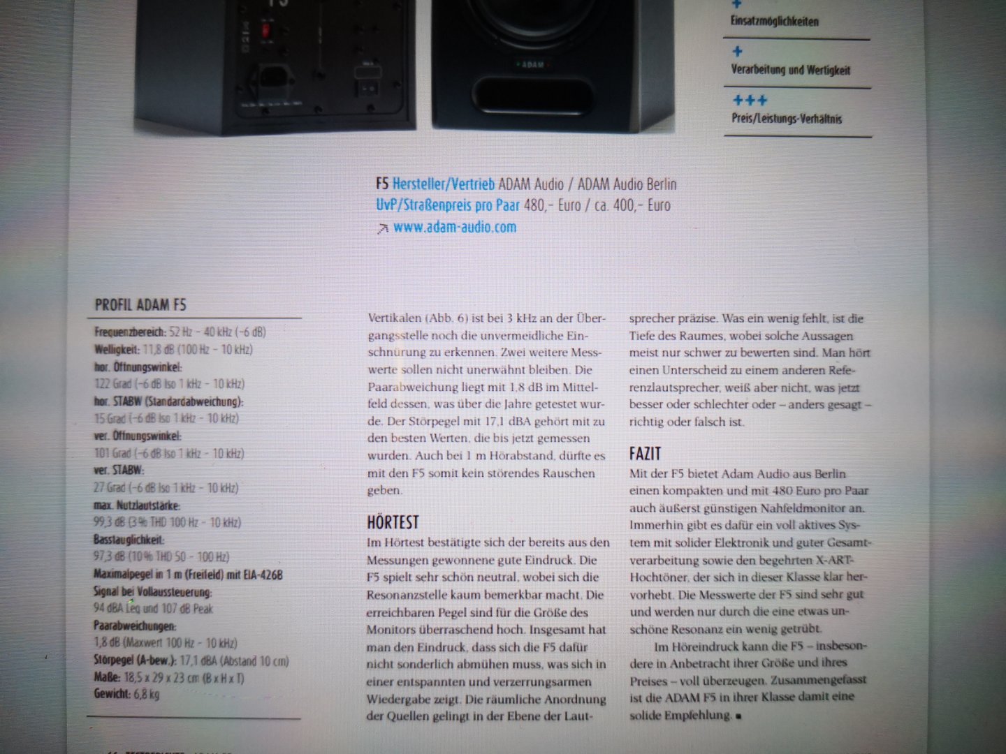

Τις μετρήσεις θέλω, όχι ηχεία.:tongue:
Είναι ένα γερμανικό περιοδικό, μια σπέσιαλ έκδοση με 80 μόνιτορ.
https://www.soundandrecording.de/shop/studiomonitore-special/
Δεν αναφέρει κάτι περισσότερο για τις συγκεκριμένες μετρήσεις θορύβου, μεθοδολογία.
Α να ένα φθηνό Άνταμ των 400ευρω εντυπωσιάζει με την επίδοση του στο συγκεκριμένο τομέα, κάτω από 20ντιμπι στα 10εκ.. 17,1db παρακαλώ
Όπως λένε μια από τις καλύτερες επιδόσεις, εδώ βέβαια καταρρέει ακόμη ένας μύθος των χαλιενταδων που μας τα κάναν τσουρέκια με τα φθηνά μονιτορακια.
Επίσης να διορθώσω τον εαυτό μου, μείον 6 ντιμπι για κάθε διπλασιασμό της απόστασης. Εμ με αυτά που διαβάζω από του απανταχού χαιενταδες αρχίζω να ξεχνάω και αυτά που ξερω :biggrin:
