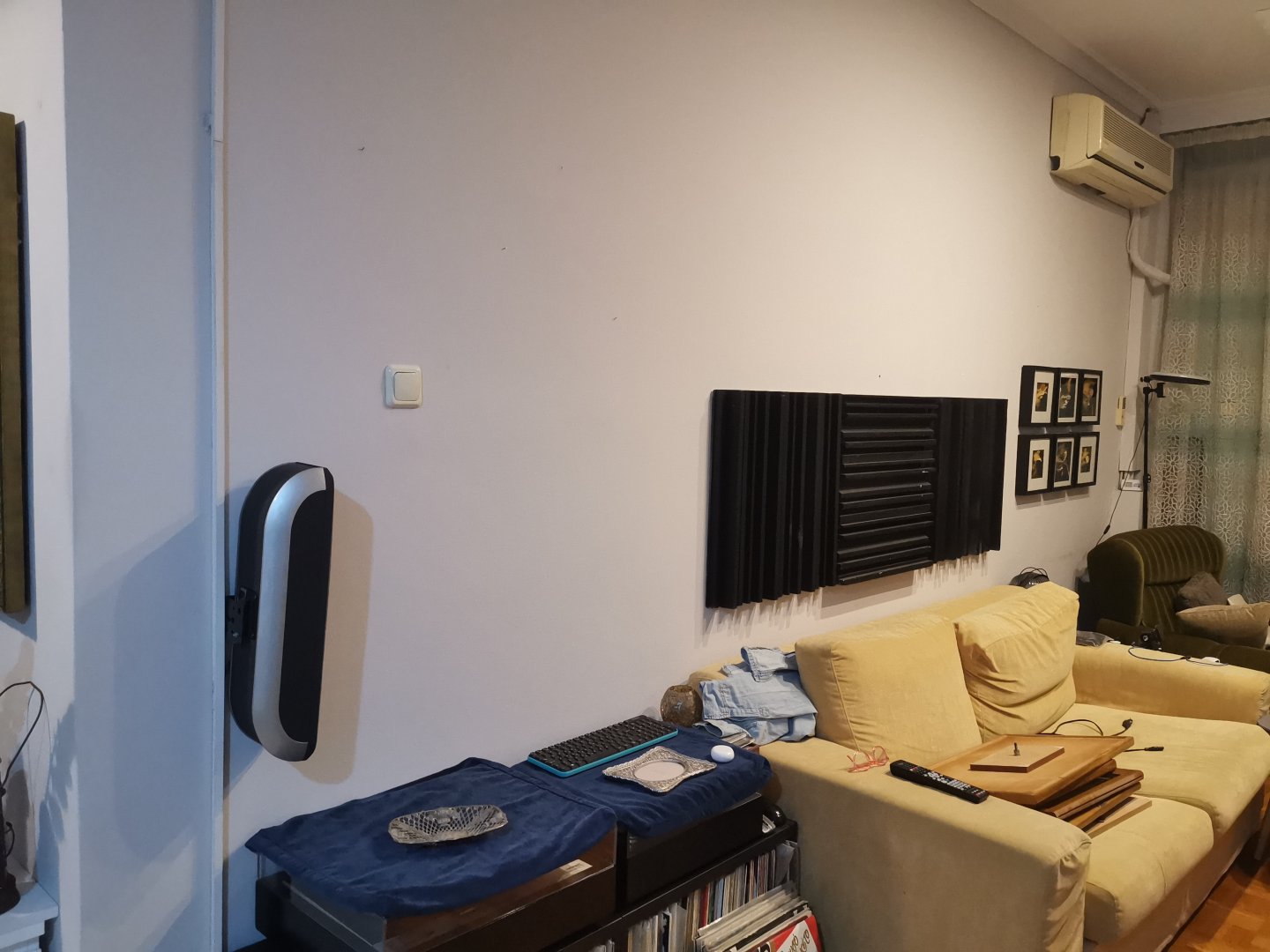

Έχω γενικά και σε όλη την πλαϊνή αριστερά πλευρά περιποίηση...
Δε φαίνεται.. Ευτυχώς...
Είμαι στο 0.4 rt εκτός κάποιων περιοχών με λίγο πιο πάνω...
Όσο μπορώ στα πλαίσια του να μείνει το σπίτι σπίτι τα κάνω...
