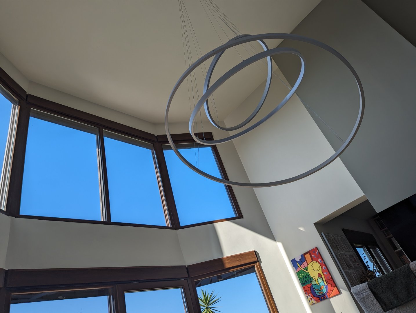

Οι φωτογραφίες από το χώρο σου, είναι αποκαλυπτικές.
Οκ, είναι όμορφος. Πάμε στα του ήχου όμως.
Έχει ένα άδειο τοίχο απέναντι. Έχει Έκο εκεί μέσα. Άσε το flutter echo που θα είναι τίγκα, μιλάμε για κανονικό echo..
Έχει άδειο πάτωμα, μεγάλο πλακάκι, μεγάλη άδεια επιφάνεια δαπέδου αριστερά, στο χώρο της κουζίνας, και άφθονες ανακλαστικές επιφάνειες.
Δεξιά, τζαμαρία.
Μεγάλο ταβάνι, άδειο. Ταβάνι και στο δίπλα χώρο, της κουζίνας, άδειο.
Γενικώς, ηχητικά, αυτός ο χώρος είναι θρήνος.
Δράμα.
Όμορφος μεν, αλλά ..
Προσωπικά, μόνον το θαυμάσιο έως θαυματουργό σύστημα αυτόματης ισοστάθμισης των σονος εκτιμώ πως μπορεί να κάνει "κάτι", διότι οι άνθρωποι είναι επιστήμονες, κι έχουν αυτό ακριβώς ως στόχο, να κάνουν το σύστημά τους να παίζει ευχάριστα σε τυπικό οικιακό περιβάλλον.
Αντιθέτως, ένα ζευγάρι σοβαρά ηχεία όπως τα τζενελεκ, εκεί μέσα δεν θα δείξουν τι μπορούν να παίξουν, εκτιμώ πως λόγω χώρου θα είναι εξαιρετικά προβληματικό το αποτέλεσμα, μάλιστα σε τέτοιο βαθμό, που λόγου χάριν το (κατά τα άλλα εξαιρετικό) ντιρακ θα τα κάνει σαλάτα.
Αυτή είναι η MNSHO, και έχω δείξει και στο παρελθόν, πως σε χώρο που δεν έχει ηχητική περιποίηση, δεν στήνω καν σεταπ. Πλέον για μένα οι λύσεις τύπου σονος είναι οι μόνες λογικές επιλογές για κοινόχρηστο κι όμορφο σαλόνι. Ειδάλλως, dedicated.
Από την άλλη, εάν κάνεις μια κρούση πχ σε gik acoustics και ακολουθήσεις τις συμβουλές τους για τοποθέτηση πάνελ σε τοίχους και ταβάνια, κι αν βάλεις καμιά απορροφητική κουρτίνα δεξιά, και τίποτα χοντρά χαλιά στο δάπεδο, υπάρχει ελπίς.
Αλλά είναι δεδομένο πως τα πάνελ της gik μαζί με την μελέτη του χώρου, θα κοστίσουν πολύ περισσότερο χρήμα από όσο σκέφτεσαι να δώσεις για σεταπ. 😎
Αν κατανοήσεις όπως κατά 80% θα ακούς ανακλάσεις κι όχι τα ηχεία σου, είσαι στο σωστό δρόμο.😎
Κάνε βόλτες γύρω γύρω στο χώρο σου, και χτύπα δυνατά παλαμάκια. Θα κατανοήσεις εύκολα το πόσο σοβαρό είναι το πρόβλημα.
Μια μέτρηση RT 60, θα δείξει το μισό δράμα, το άλλο μισό είναι η καταπολέμηση του flutter echo, το οποίο θα υπάρχει σε οποιοδήποτε σημείο του χώρου έχει ελεύθερο δάπεδο και ίσιο άδειο ταβάνι από πάνω, και αυτό, ακούγεται. Μπζζννννν..
Δεξιά, τζαμαρία.
Δράμα.
Από την άλλη, εάν κάνεις μια κρούση σε gik acoustics και ακολουθήσεις τις συμβουλές τους για τοποθέτηση πάνελ σε τοίχους και ταβάνια, κι αν βάλεις καμιά απορροφητική κουρτίνα δεξιά, και τίποτα χοντρά χαλιά στο δάπεδο, υπάρχει ελπίς.
Ευχαριστώ Κώστα... Όπως τα λες ο χώρος μου είναι αρκετά ακατάλληλος για σοβαρό σύστημα και μάλλον πρέπει να ξανασκεφτώ τη λύση των Sonos.. Δυστυχώς πάνελ κτλ κτλ δε παίζει κάτι τέτοιο. Για χαλί κάτι γίνεται 😄
