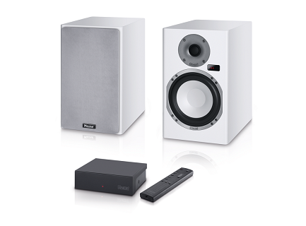

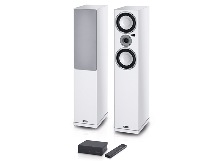

Ενεργά εργαλειάκια,ωραία για τα σαλόνια μας!
Λίγο τσιμπημένα βέβαια...
33
55
Ομορφούτσικα είναι...θα τους έλεγα όμως τίποτα που δε γράφουν -db στο κάτω όριο συχνότητας, αλλά το 50.000hz (!!!) δε ξέχασαν να το επισημάνουν. Για spl ούτε λόγος...αλλά εντάξει, είναι "DSP-filtered with Quantum technology"... δηλαδή μπορεί να έχει dsp ή και να μην έχει, ανάλογα με το αν ο ακροατής ακούει προσεχτικά...:D
Σίγουρα δεν στέκεται με τίποτα απέναντι στα στουντιακά ενεργά ειδικά σ'αυτές τις τιμές!
Όσο για το κάτω όριο που λες,η Magnat πάντα έτσι δεν κάνει?Εδώ για το tempus 33 (το μικρό παθητικό της 1ης σειράς των 270€) ανακοινώνει κάτω όριο 33hz :D.Ναι σίγουρα και σε reference level! :laugh:
