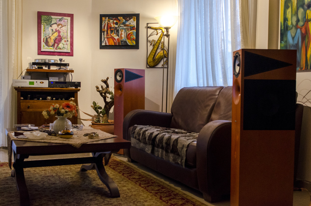

Τελικά έβαλα τα δεδομένα στο τραπέζι...οικονομικά, γνώμες από εντός αλλά και εκτός φόρουμ, προκαταλήψεις κ.λ.π και δεν προχώρησα για ενεργά.....
πάντως η πρώτη ακρόαση της νέας μου συντροφιάς αποτέλεσε ένα ηχητικό και μουσικό σοκ σε σχέση με τα Audio Physic....ευχαριστώ για τον χρόνο σας...επειδή τα νέα μου παιδάκια μάλλον θα είναι ακόμη καλύτερα με κανένα monoblock, θα σας συμβουλευτώ στο μέλλον....
Cardioed?
Ωραια διακοσμηση εχεις μερακι για τη μουσικη μπραβο! Καλοριζικα και καλες ακροασεις.
