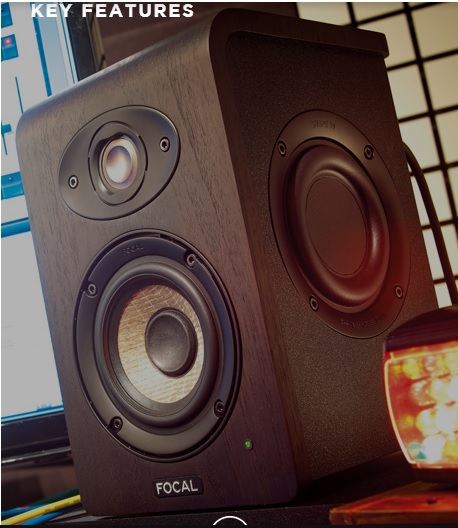

Τα focal alpha τα εχει ακουσει κανεις? Φαινονται καλα στα reviews αλλα μηπως το μεταλλικο τουιτερ ξυριζει? Είναι λιγο ογκοδη αλλα αν ο ηχος είναι καλος ισως κανω το βημα... Κατεβαινουν και αρκετα χαμηλα.. ειδικα το 65αρι.

Ευτυχης κατοχος των Focal alpha 65. Τα jbl ηταν κι αυτά αρκετα καλα. Από οσα ακουσα τα μονα καλυτερα ηταν τα Adam A7x αλλα όχι τοσο (για εμενα τουλάχιστον) ωστε να δικαιολογουν το διπλασιο σχεδόν της τιμης. Παντως τωρα είμαι στο στρώσιμο και το ηχειο παιζει καλα με το που βγηκε από το κουτι... Δεν ξερω τι θα γινει σε μερικες μερες...
