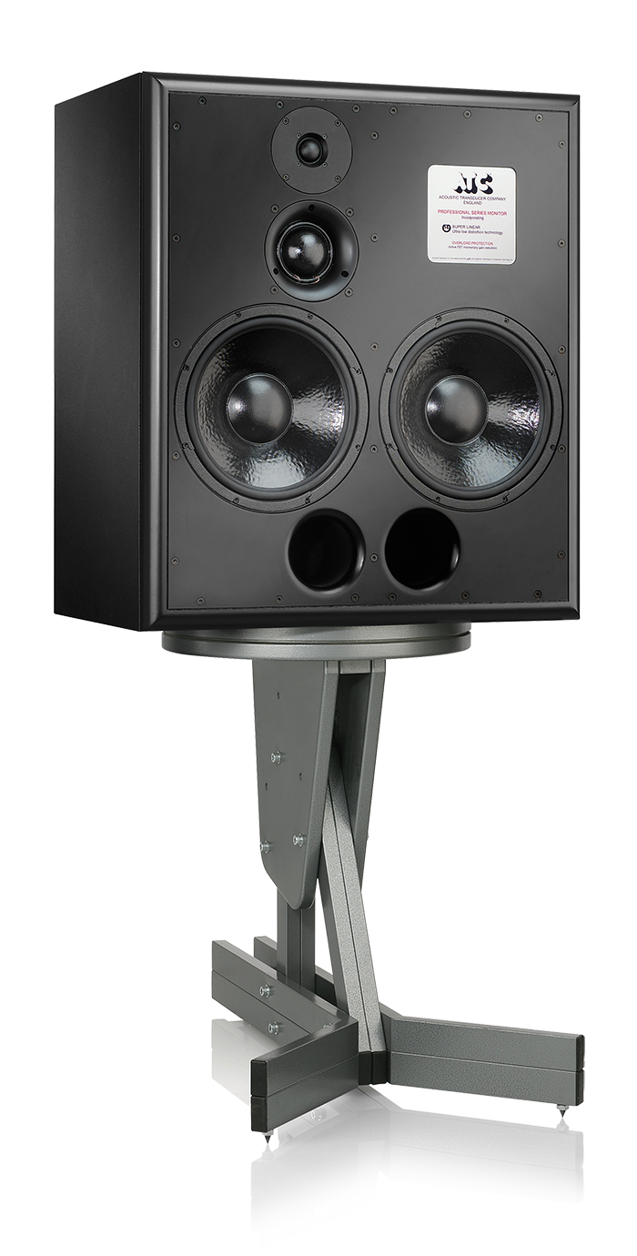

Ας δούμε ένα παράδειγμα από την ATC, που όλοι γνωρίζουμε, καθώς βγάζει τα ίδια ηχεία είτε σε ενεργά, είτε σε παθητικά, είτε με πολιτική περιβολή (χρώματος καστανί μαγόν), είτε για εργαλεία δουλειάς, δηλαδή κατά βάση για εντοιχισμό (soffit mounted).
Ας πάρουμε το 200-αρι, ένα ηχείο πραγματικά εξαιρετικό, και βέβαια ακριβό.
Εδώ έχουμε την καστανί μαγόν εκδοχή του:
Για να πιάνει χώρο σε κάποιο σαλόνι. Όπως μας ενημερώνει η κατασκευάστρια φίρμα στη σελίδα του προϊόντος, το εν λόγω καστανί μαγόν ηχείο έχει απόκριση συχνότητας 32 κύκλους με 20 χιλιοκυκλους.
Πάμε τώρα στο ίδιο ηχειακι, με περιβολή εργασίας:
Και φυσικά, στη σελίδα του προϊόντος, μας ενημερώνει η φίρμα τα εξής στοιχεία περί απόκρισης:
32Hz, 20kHz (free standing)
25Hz, 20kHz (soffit mounted)
Δηλαδή, το ηχειακι αυτό το μαβρο, παίζει το ίδιο με το άλλο το καστανί μαγόν, αλλά αν το εντοιχισεις, παίζει ακόμα καλύτερα, μέχρι και στην απόκριση.
Τώρα, αν πάμε να δούμε φωτογραφίες του καστανί μαγόν τοποθετημένου, δε πρόκειται να το βρούμε εντοιχισμένο. Αντίθετα, το μαβρο, κυρίως εντοιχισμένο κυκλοφορεί.
Συμπερασματικά, όσοι παίρνουν το μαβρο, ακούν καλύτερα. :p

Ο κατασκευαστής έχει προβλέψει τον εντοιχισμό.
Το πως θα γίνει χρειάζεται πολύ εξειδικευμένες γνώσεις.
Ακριβώς.
Ενα θέμα, αλλά όχι το δυσκολότερο, είναι η κατασκευή του τοίχου στήριξης.
Το δύσκολο είναι - με τα ηχεία σε φιξαρισμένη θέση - η εξισορρόπηση του απ' ευθείας ήχου με αυτόν των ανακλάσεων, το πεδίο αντήχησης, η θέση ακρόασης κλπ κλπ. Ολα αυτά είναι άμεσα συνδεδεμένα με την μορφή (γεωμετρική και ηχητική) του χώρου ακρόασης. Ο κατασκευαστής δίνει γενικές οδηγίες και κατευθύνσεις, αλλά η τελική σχεδίαση και υλοποίηση θέλει πολύ εξειδικευμένες γνώσεις. Προσωπικά, δεδομένης και της "μονιμότητας" του εγχειρήματος, δύσκολα θα το αποτολμούσα.
ΟΜΩΣ... υπάρχει και αντίλογος στα παραπάνω!
... που πηγάζει από το γεγονός οτι στα δεδομένα χρήματα, αγοράζεις ΠΟΛΥ!!! περισσότερο μεγάφωνο σε σχέση με τα κουτιά. Που ίσως αντισταθμίζει τις τυχόν απώλειες από μη όπτιμουμ κατασκευή ( ασε που και με συμβατικά ηχεία, μάλον μη όπτιμουμ θα είναι η λύση στην πράξη, όλα αυτά τα εξιδανικευμένα που γράφουμε δεξιά-αριστερά ανήκουν σε έναν φανταστικό για τους περισσότερους κόσμο χωρίς συμβιβασμούς ).
Αν λοιπόν μπορεί να συγκρατηθεί το κόστος κατασκευής, και το κόστος σχεδιασμού αλλά και αυτό της καθοδήγησης των τεχνιτών, ίσως και να αξίζει τον κόπο. Δεν ξέρω, δεν το έχω δοκιμάσει, δεν το προτείνω...

ΟΧΙ φίλε μου, το "καστανί μαγόν" και το "μαύρο" ΔΕΝ είναι το ίδιο ηχείο, απλώς έχουν τα ίδια μεγάφωνα.
Και όσοι παίρνουν το "μαύρο", αν δεν προσέξουν ορισμένα πράγματα, δεν είναι ΚΑΘΟΛΟΥ σίγουρο οτι θα ακούν καλύτερα
Μπα, το ίδιο ηχείο είναι, με άλλο σακάκι.8-)
Όσοι παίρνουν το μαβρο, είναι πολύ πιθανότερο να προσέξουν αυτά που χρειάζεται, παρά όσοι παίρνουν το καστανί μαγόν.:p

Ηχεία με διαφορετική μπάφλα (ή και απλά με διαφορετική θέση μεγαφώνων στην ίδια μπάφλα), είναι διαφορετικά ηχεία, τέλος!
Για τα αναφερθέντα (που έχουν και διαφορετικό τουίτερ), είναι βέβαιο οτι έχει πέσει ποσοτικά, η ίδια σχεδιαστική φαιά ουσία για αμφότερα, και οτι αυτή ακολούθησε διαφορετικά μονοπάτια στο καθένα.
Ιδια είναι το μαύρο στον τοίχο και το μαύρο εκτός τοίχου. Το 2ο πεφτει νωρίτερα στο μπάσο - φυσικά, αφού εμφανίζεται το baffle step.

Επί του θέματος του κοστολογίου, εκτιμώ ότι το κόστος του εντοιχισμού δεν είναι σημαντικό. Οι γυψοσανίδες και τα ηχομονωτικά είναι χαμηλού κόστους.
Τα ίδια ηχεία με πολιτική περιβολή ζητάνε πολύ περισσότερα από ότι με περιβολή εργασίας, ιδανική για εντοιχισμό. ;)
Επί του θέματος της γνώσης που απαιτείται για να γίνει σωστή εγκατάσταση, μην αγχώνεστε. Γνώση υπάρχει, και εγκαταστάτες υπάρχουν, άλλωστε η χώρα μας διαθέτει ένα σωρό στούντιο με εντοιχισμένα, δεν μπήκαν από μόνα τους.. αν φυσικά νομίζετε ότι οι εγκαταστάτες που φτιάχνουν τα στούντιο στην Ελλάδα δεν είναι αρκετά "ικανοί" για τις δικές σας απαιτήσεις στο χώρο σας, είστε απλώς γραφικοί.
Τέλος, από πλευράς εμφάνισης, η δική μου εκτίμηση είναι ότι τα εντοιχισμένα αποτελούν ο,τι πιο καλαίσθητο, σύγχρονο και διακριτικό μπορεί να έχει κανείς στο χώρο του. Ιδίως σε πολυκάναλο κινηματογραφικό σεταπ, το μαύρο χάλι των διάσπαρτων ηχείων σε όλο το χώρο και το ταβάνι, φτάνει σε επίπεδο γελοιοτητας, μην απορούμε που δε μας αντέχουν οι γυναίκες μας στο σπίτι, δίκιο έχουν!

... αν φυσικά νομίζετε ότι οι εγκαταστάτες που φτιάχνουν τα στούντιο στην Ελλάδα δεν είναι αρκετά "ικανοί" για τις δικές σας απαιτήσεις στο χώρο σας, είστε απλώς γραφικοί...
Θείο παρανόησες και διαβάζεις πολύ βιαστικά :p, που στο καλό το βρήκες αυτό??? (αν βέβαια αναφέρεσαι στο ποστ μου #46, αλλά που αλλού μπορεί να αναφέρεσαι; )
Τα ίδια λέμε, οτι "Τα ίδια ηχεία με πολιτική περιβολή ζητάνε πολύ περισσότερα από ότι με περιβολή εργασίας".
Αρα, αν προχωρήσει μόνος του και με "φιλική" βοήθεια ( όπως λέω: "...Αν λοιπόν μπορεί να συγκρατηθεί το κόστος σχεδιασμού..." ) το πλεονέκτημα της "φθηνής περιβολής εργασίας" διατηρείται. Η εκτέλεση το πιθανότερο δεν θα είναι τόσο καλή οσο θα μπορούσε, αλλά αυτό ίσως (ξαναλέω, ίσως) το αντισταθμίσει το (πολύ) καλύτερο χάρντουέαρ έναντι μιας συμβατικής λύσης αντίστοιχου κόστους.
Αλλοιώς οι ικανοί μελετητές και οι εγκαταστάτες σου θα θέλουν να πληρωθούν, έ;
Και για τα περί αισθητικής συμφωνούμε
ΥΓ. Τώρα, στο τελευταίο τσεκ πριν πατήσω "υποβολή απάντησης", βλέπω οτι αυτό το "παρανόησες" στην πρώτη σειρά μπορεί και να παρεξηγηθεί. Δεν εννοώ προς Θεού οτι σε έπιασε παράνοια, αλλά οτι έγινε παρανόηση στα γραφόμενά μου.... δεν το αλλάζω όμως μ'αρέσει έτσι :D
