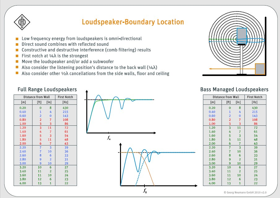

Μπορεί να ξέφυγα λίγο στης απαιτήσεις εντάσεως ένα ικανοποιητικό μαχ είναι 93/98 db δεν παρατηρούσα καν τι έγραφα λόγο δουλειάς.. με αυτό στον νου μας πάμε σε μια απόσταση ηχείων στους 70 πόντους το καθένα από το κέντρο της τηλεοράσεις η (του γενικού setup) και 37 πόντους από τον τοίχο σίγουρα πνίγονται ότι και αν λέμε και χρειάζονται άλλα πράγματα να κάνω και όχι ηχεία. άλλα καταλαβαίνετε είμαι 23 και δεν έχω χρόνο για τέτοια 😂 BRING THE B&W club I'm looking for those 604 s3

Ανέστη,οι καιροί δεν είναι για λεφτά στο βρόντο...Ακόμα και τα 110 dB (υπόψιν για στιγμιαίες κορυφώσεις και όχι συνεχόμενη στάθμη) μπορούν να επιτευχθούν χωρίς αιμορραγία,πρέπει όμως πρώτα να έχεις πλάνο στο πώς θα διευθετηθούν οι ηχειακές πηγές στο χώρο και κατόπιν να σκεφτείς τι θ'αγοράσεις...

Άμα μπορείς να τα βάλεις κολλητά στον πίσω τοίχο, θα είσαι οκ.

Στους 70 πόντους απόσταση ακρόασης θα έχεις εκκοφαντικές στάθμες από τους δορυφόρους. Φαντάσου ότι στη δικιά μου περίπτωση με 78 πόντους και τα JBL LSR 305 που προδιαγράφονται με 108 dB μέγιστη στάθμη (δεν ξέρω σε ποια συχνότητα, δε λένε), έχω το ρυθμιστικό έντασης στο 7/10 και όταν τα βάζω τέρμα, παίζουν όσο δυνατά αντέχω. Οπότε μην τρελαίνεσαι να πάρεις δορυφόρους που θα βγάζουν τρελές στάθμες στο 1 μέτρο.
