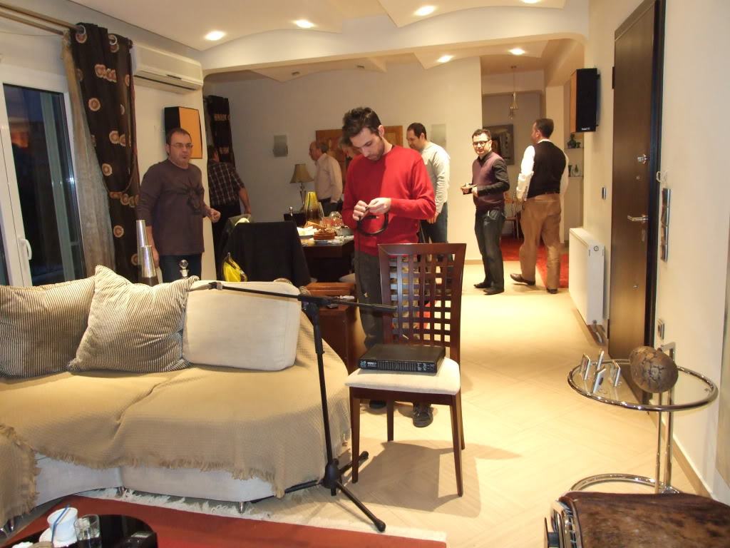

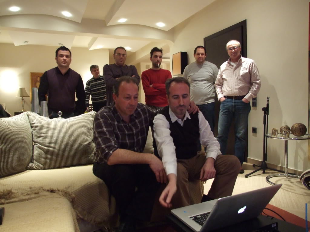

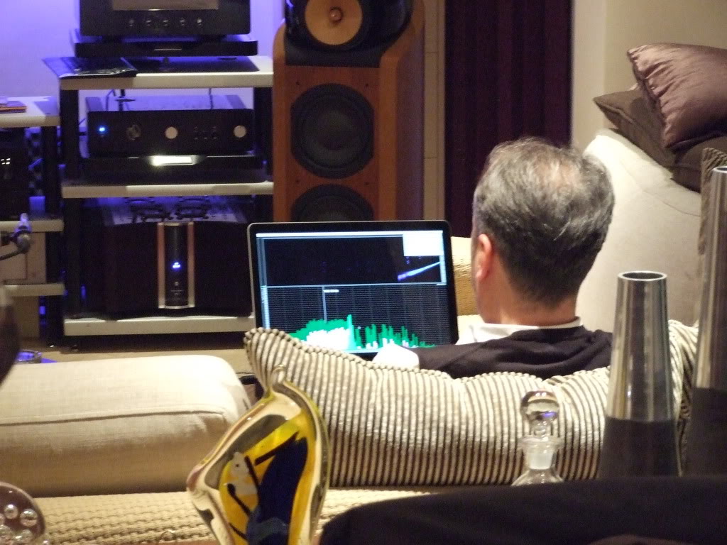

Παντως φιλε μου οταν ειχαν ερθει στο σπιτι ο καλιμπρατορας και καποια απιστευτα καλα φιλαρακια για μετρησεις και μετα εννοειται φαγακι και κρασι η πρωτη κουβεντα που μου ειπε ο Χρηστος Χατζησταμου που εκανε τις μετρησεις ηταν.......μεγαλε θελεις SUB και εγω ωσαν μαλακας τον κοιταγα και λεω τι λεει ο τυπος?με Krell 400 στα 8 και τετοιο ηχειο και θελω sub...δεν υπαρχει αυτο...κατι λαθος γινεται......ελα ομως που ΤΟ ΗΘΕΛΑΝ το sub τους για να ζυγιστει σωστα το ακουσμα να βγει η μεσαια περιοχη ποιο ισσοροπημενα απο το kevlar και οι χαμηλες συχνοτητες ανετα και αβιαστα απο ενα εστω 13,5αρι κτηνακι για αρχη
.......φωτος απο αυτο το υπεροχο και καλαμπουρτιδικο meating στο τσαρδι μου......δυστυχως στις φωτος ειμαστε ολοι φρεσκοτεροι και νεοτεροι γαμωτοοοοο.....
μιλαγαμε και για λαμπες 5U4GB -6H30 GOLD PIN -5ar4..........ειμαστε παλιοσειρες παλλικαρι και 25 χρονια εμπειριας στην πλατη.....ακουσε μας και λεφτα θα γλυτωσεις !!!!!!!!!!!!!!!!!!!!!!!

Το κακο των μετρησεων..............ΠΑΧΑΙΝΟΥΝ !!!!!!!!!!!!!!!!!!!!!!!!!
Ετσι για να θυμηθουν καποιοι ωραιοι φιλοι καποιες γαματες στιγμες του 2011 !!!!!!!!!

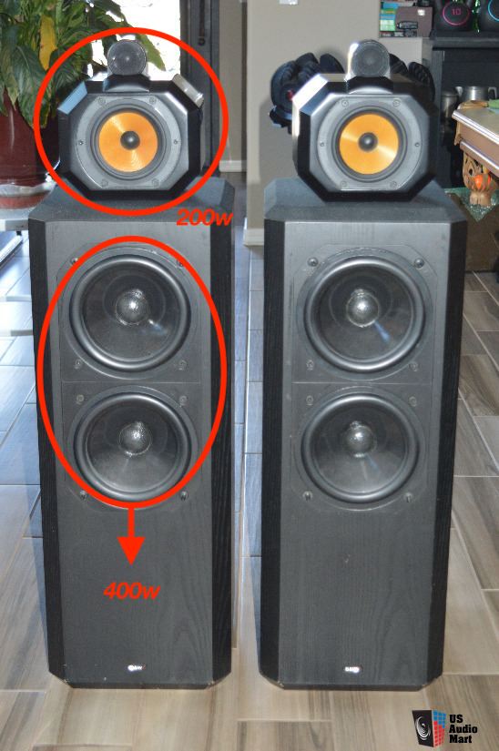

εξαρτάται σε πιο Hypex θα καταλήξω... όμως αν έβαζα 2 ενισχυτές ανά ηχείο τότε θα ήθελα μάλλον 400w για τις χαμηλές και έναν 200w για τις υψηλές.. σε αυτή την περίπτωση δεν ξεφεύγει τρελα το budget όπως τα υπολογίζω.. λάθος κάνω;;

όχι το ηχείο έχει 4 μπορνες.. οι 2 πανε στα χαμηλά και οι άλλες 2 στα μεσαιουψηλά.. Οπότε ένας 400αρις στα κάτω και ένας 200αρις στα πάνω να το πούμε λίγο μπακαλίστικα..
Στον προϋπολογισμό σου είναι ένα ζευγάρι NC400.
Εάν τώρα πας σε πλάτες fusion, η διαφορά τιμής μεταξύ των FA252/502/503 είναι πολύ μικρή για να δικαιολογήσει το ασθενέστερο μοντέλο, το οποίο μπορεί μεν να κάνει μια χαρά τη δουλειά σου, αλλά το 502 με 2 NC500 θα την κάνει σίγουρα καλύτερα. Τώρα το εάν θα χρησιμοποιήσει κανείς την πλάτη γεφυρωμένη (μια απλή επιλογή από το λογισμικό είναι) ή χωριστά τους δρόμους, είναι ζήτημα πειραματισμού.
Δεν έχει 4. Δύο ζευγάρια έχει. Αυτό εννοούσα. Έχεις δει πουθενά μονή (μόνο το +) μπόρνα;
ναι σωστά 2 ζευγάρια. Αν το πιέσω για 4 NC 400 σκέφτομαι
