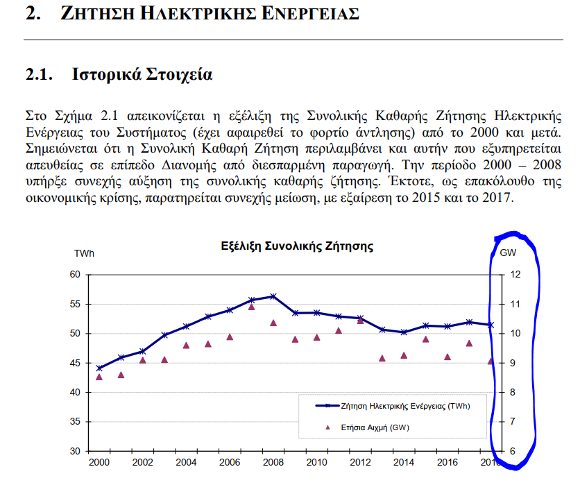

1ον. Η Ελλάδα δεν έχει αρκετή κατανάλωση ενέργειας για να αγοράσει πυρηνικό. Τα σύγχρονα μικρά πυρηνικά, είναι 3-4 αντιδραστηρων (έτσι λειτουργούν) και παράγουν μίνιμουμ το 4-πλασιο ρεύμα από όσο χρειάζεται η χώρα,
Κάνεις λάθος.
Χρειαζόμαστε περί τα 10-11 γιγαβάτ. Ένας συμβατικός αντιδραστήρας (σαν κι αυτούς που δουλεύουν εδώ και πολλά χρόνια σε Ευρώπη και ΗΠΑ και αλλού) παράγει περί το 1 γιγαβατ, ορισμένοι μπορεί να φτάσουν και το 1.2 ανάλογα πάντα με τις ανάγκες (η εταιρία αποφασίζει βάσει ζήτησης πόσο πρέπει να παράξει σε μια δεδομένη χρονική περίοδο και ρυθμίζει τον αντιδραστήρα ανάλογα). Ένα εργοστάσιο συνήθως έχει 4 τέτοιους. Άρα η συνολική παραγωγή του είναι περίπου το 40% των Ελληνικών αναγκών.
59.192
145.368
Αυτοί είναι "παλαιάς κοπής" και έχουν πλέον καταργηθεί, δεν παράγονται.
Το πουλάκι πέταξε, πριν από μια 10-ετια θα μπορούσαν να πάρουν τέτοιους.
Παιδιά δεν τίθεται θέμα να "κάνω λάθος", απλώς σας μεταφέρω γνώση μέσα από τη ΔΕΗ, από υπεύθυνους μηχανικούς επί του θέματος. 😎
Έχω μιλήσει με ανθρώπους που οι γνώσεις τους ξεπερνάν κάθε ενδεχόμενο λάθους, γνωρίζουν απ'εξω κι ανακατωτά με κάθε λεπτομέρεια τα τεχνικά χαρακτηριστικά όλων των διαθέσιμων πυρηνικών αντιδραστηρων. Γνωρίζουν τα πάντα όλα, μέχρι τη μάζα ενός ηλεκτρονίου, φαρσί και καλαμάρι λέμε, μη την ψάχνετε.

Οι νέας γενιάς αντιδραστήρες είναι πολυ μικρότεροι σε ισχύ από αυτούς που περιέγραψα, είναι το πολύ 300 μεγαβάτ.
Μωρέ τα ψάχνουμε όλα, μην ανησυχείς. Ξαναρώτα τους , κάτι δεν κατάλαβες καλά.
Από έκθεση του ΑΔΜΗΕ:
59.192
145.368
Φίλε μου, δεν έχω να προσθέσω κάτι παραπάνω.
Δες το τελευταίο ποστ επί του θέματος.
Έχω ρωτήσει σε βάθος αυτό το θέμα, έχει συζητηθεί διεξοδικά, έχει λήξει κάθε ενδιαφέρον, με μόνη εξαίρεση τους smr που έδειξες ως "νέας γενιάς". 😎
