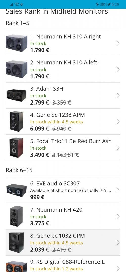

Επειδή δεν αναφέρθηκε:
Η απόσταση των ηχείων από την θέση ακρόασης είναι περίπου 2,2μ
Έχεις την ιδανική απόσταση ακρόασης για το πρώτο στη λίστα...
Και η τιμή του το κατατάσσει σε προσιτό κοστολογιο για όμοια ηχεία παντού, ενώ το μέγεθός του είναι βολικό για οποιαδήποτε τοποθέτηση.
Νομίζω πως αρκεί για οτιδήποτε...
Τα ευκόλως εννοούμενα...
Γενικώς μιλώντας, δε ξεκινάς από τους δορυφόρους. Ξεκινάς από το χώρο.
Θεωρώ άκυρη αυτή την προσέγγιση που κάνεις.
Ξεκίνα να φτιάχνεις το χώρο, χωρίς να υπολογίζεις ποιο δορυφόρο θα πάρεις.
Μαζί με το χώρο, θα μπορούσες να ξεκινήσεις με τα σαμπ, τα οποία επίσης είναι ανεξάρτητα των δορυφόρων, θα μπορούσες να δεις πως μπορεί να γίνει εντοιχισμος ίσως, και αναλόγως να πράξεις.
Αφού τελειώσεις με χώρο και σαμπ, μπορείς μετά να μπεις στη διαδικασία επιλογής δορυφόρων, αναλόγως μπάτζετ που έχει απομείνει.
Οκ?

Μήπως να προτιμήσει το δεύτερο στη λίστα? :tongue:
Άσε άσε, κι εγώ αναποφάσιστος ήμουν, και γι'αυτό πήρα τα μισά τα πρώτα στη λίστα, και τα άλλα μισά τα δεύτερα στη λίστα.
Μπέρδεμα μεγάλο, δεν υπάρχει άλλο..
