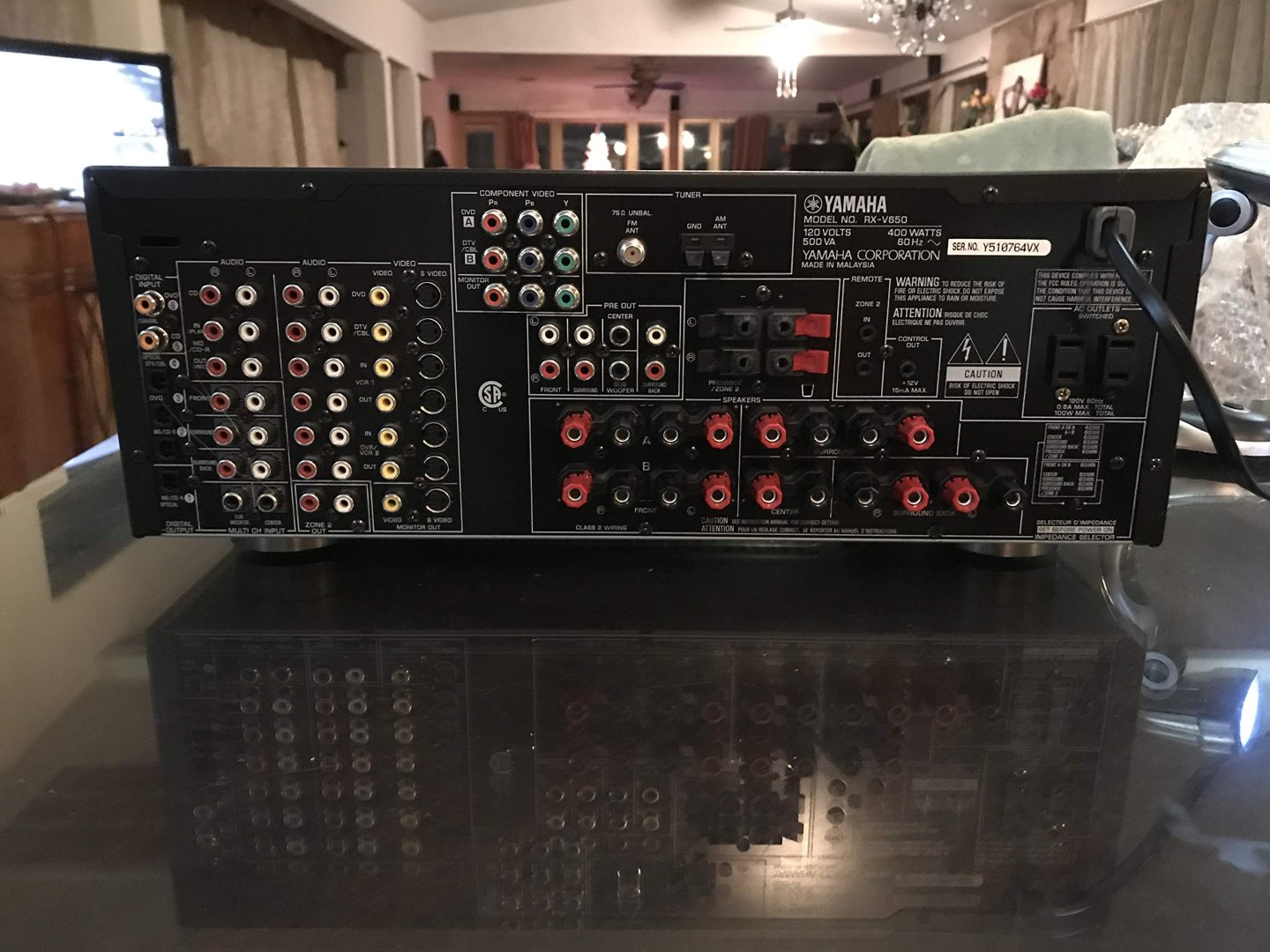

αν ο yamaha έχει pre out μπορείς να συνδέσεις έναν δικάναλο επαγγελματικό τελικό και να...του δώσεις και να καταλάβει!
Έχει από ότι βλέπω αλλά τι εννοείς επαγγελματικό τελικό
Μάλλον εννοεί κάτι τέτοιο:

Για μένα βάλε έναν τελικό πάνω στον RXV650 στις pre out και θα είσαι μια χαρά.
Σε έναν μεγαλύτερο yamaha από τον θκός έβαλα έναν τελικό rotel με ηχεία 602 s3 και είμαι απίστευτα ικανοποιημένος εδώ και πολλά χρόνια.

Ευχαριστώ πολύ παιδιά θα κοιτάξω για τελικό αν και είναι πολύ πιο ακριβή από το budget μου, είδα και τον crown που λέει ο φίλος πιο πάνω, πρέπει να κοιτάξω να ταιριάζει με τον ενισχυτή μου.
