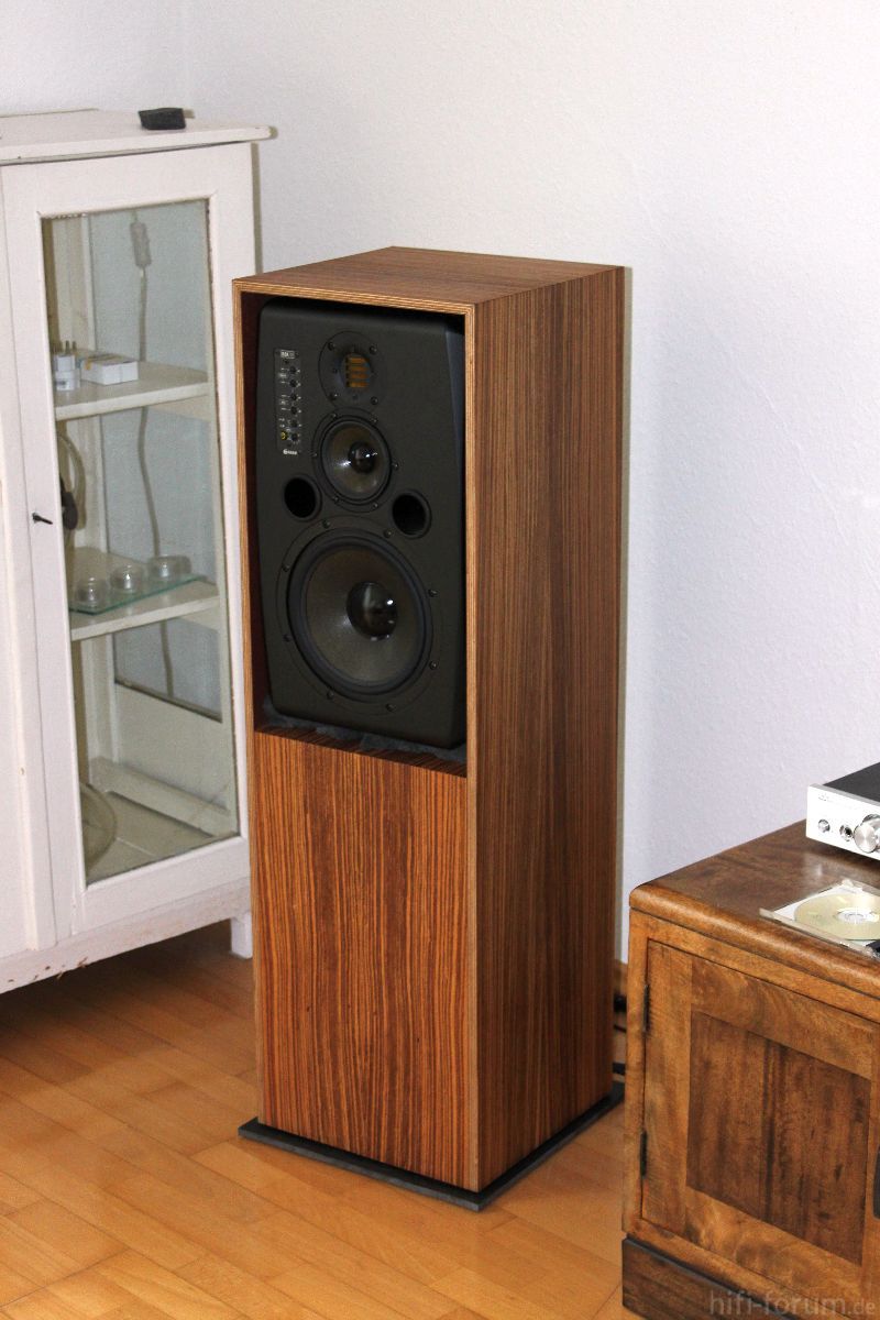

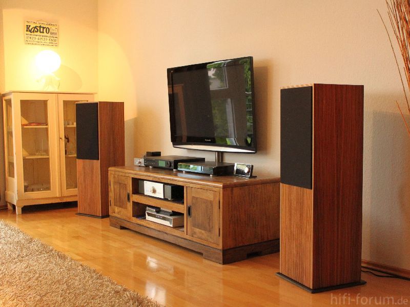

Αφεντικό!!
το φέρετρο βγαίνει και σε άλλο χρωματάκι ?
πχιανεις το μπινελο και το βαφεις κατα το δοκουν - ασε που αμα ειναι ο ξυλουργος δυνατος μονο ο ουρανος ειναι τ' οριο που λεν' οι αμερικανοι ...
ευχαριστω για τη πασα - να βαλω κι αυτο
:drinks:

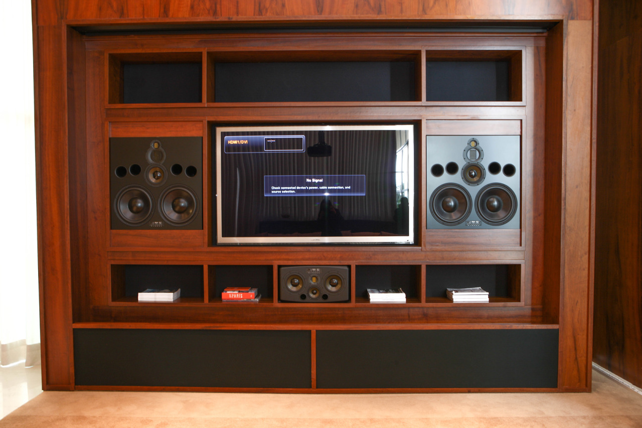

:drinks:
Αν έχει αυτά τα ηχεία για την τηλεόραση, τότε τι να φανταστώ ότι έχει στον προβολέα; :rofl::rofl::rofl:
Akis_G
2.429
8.238
Δεν είναι τηλεοραση ρε παιδγια!
Αμαν πχια!
Η οθονιτσα του player είναι.
