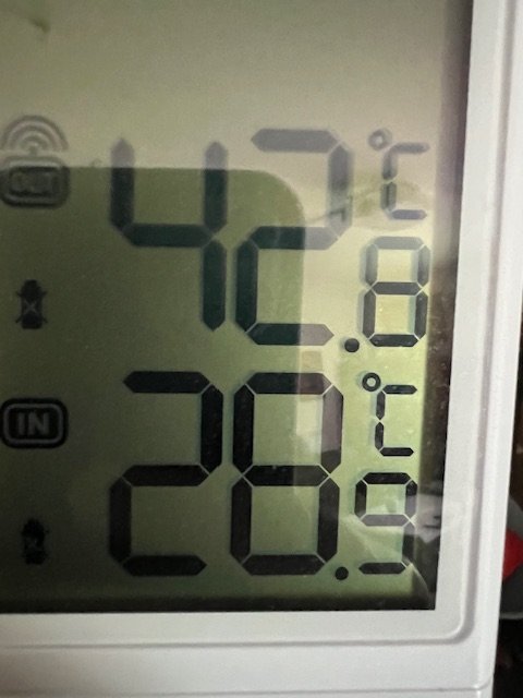

Το μπαλκονι σου εχει 42 γιατι το βραζει η εξωτερικη μοναδα του κλιματιστικου
spylab
15.168
38.534
Με μπαλκονοπορτες να ανοιγοκλεινουν γιατι καναμε δουλειες- BBQ .
Αλλα και ετσι, ηταν παραδοξως αρκετα δροσερα.
Ειναι απο την αλλη πλευρα του μπαλκονιου ο εξωτερικος αισθητηρας .

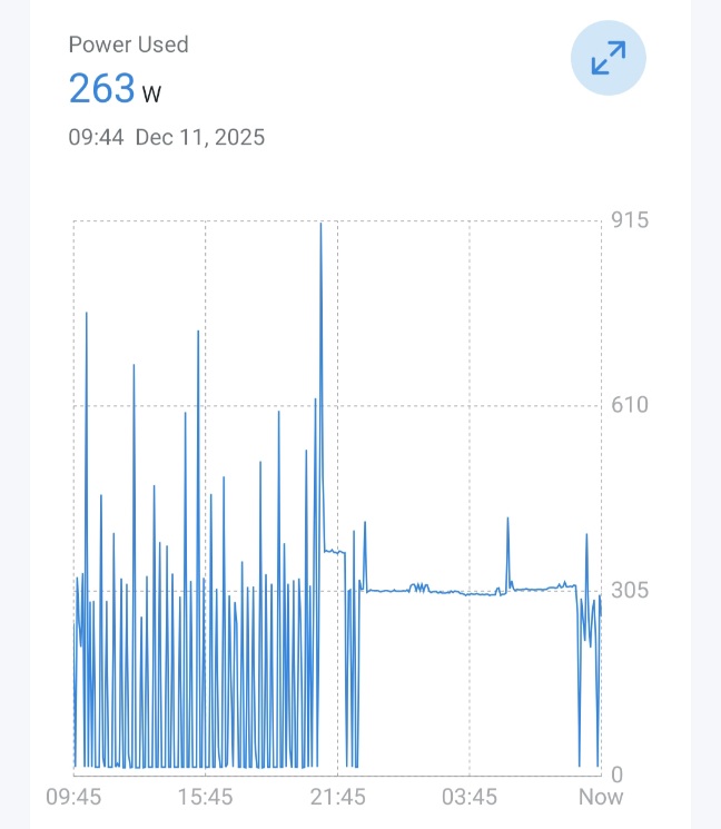

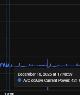

Τέτοια εποχή θέρμανση. Έξω 10 μέσα 20 ή 21 δεν θυμάμαι(μάλλον 20) την ώρα που είναι flat, και όταν ξύπνησα το ανέβασα 22.
alexis
Reticular Activating System
20.113
33.980
Και όπως βλέπεις τακτικά ανεβαίνει 500+ και χτυπάει και 900+.
Αυτά είναι πταίσματα. Και χθες που δεν ήταν κανένας σπίτι δούλευε το ένα. Για αυτό έχει spikes. Με τα δύο σε λειτουργία κανένα δεν ξεπερνά τα 350w - 360w στη συντήρηση. Στο low ακόμα πιο κάτω. Αν και δεν το βάζω ποτέ. Πάντα στο auto. Δεν ασχολούμαι. Και το flat παραπάνω auto είναι.
