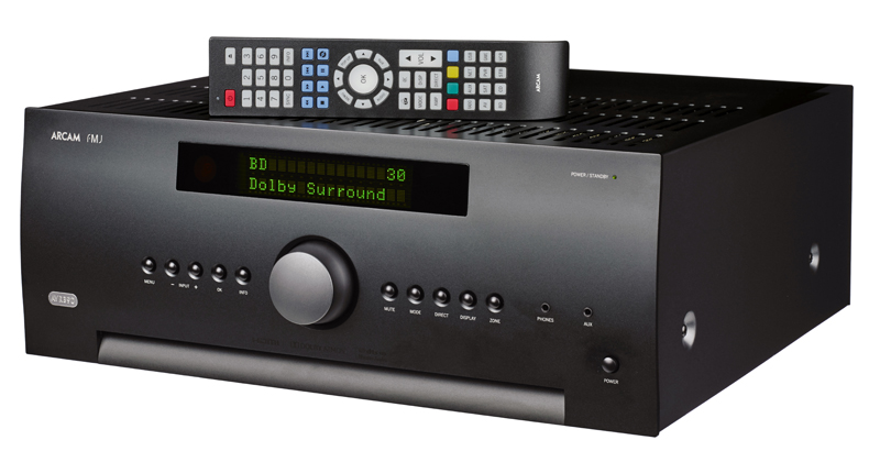

Μια ωραία προσφορά εδώ!
Επώνυμο βέβαια και φαντάζομαι και σε ήχο θα είναι καλός (προσοχή.... όχι στα μπαμ - μπουμ, και τους τρισδιάστατους ήχους, για μουσική ενδιαφέρομαι πρωτίστως).
Ποια η γνώμη σας???

Στα χαρτια δειχνει ΟΚ.
Πρακτικα δε τον γνωριζω.
Ομως....
Προσωπικα δε θα επαιρνα κατι που να μη δινει εξοδους προενισχυσης.
Στα φορτια του ειναι ηδη μικρος, οποτε και χωρις υπαρξη εξοδων προενισχυσης, εκτιμω οτι ειναι καταδικασμενο να φυγει στην πρωτη αναβαθμιση...

Σωστά. Δικό μου το λάθος.
Επίσης παραθέτω λινκ με review, γιατί το site του Athens Pro Audio ενοχλεί σε μεγάλο βαθμό με τα συνεχή pop-ups για registration και chat...
